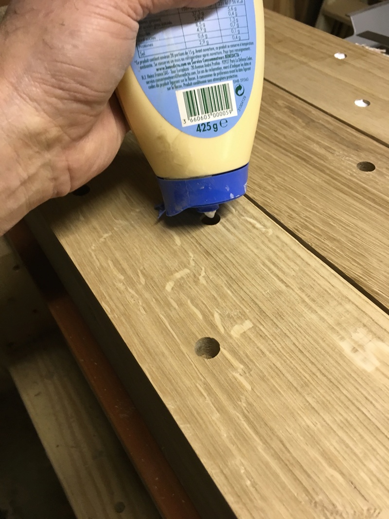

un peu de colle dans les trous,
Et quelque vis !
j'ai suivi ton conseil Fred, elles sont posées en W...

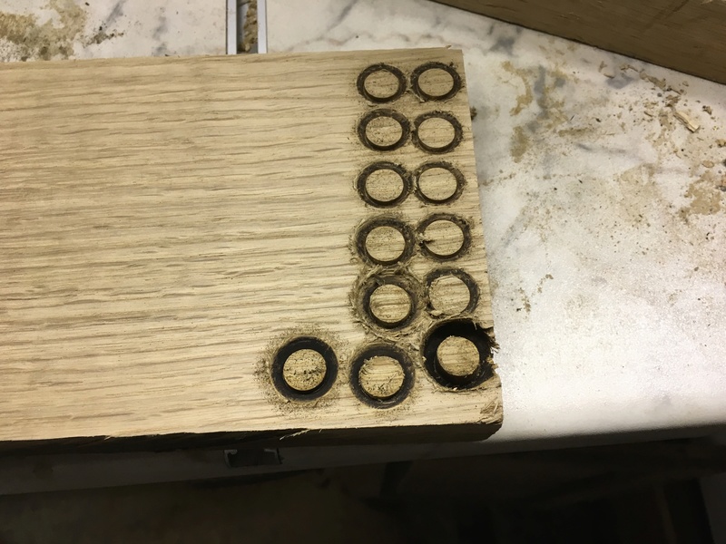

ma première idée, des bouchons en chêne, j'ai vite oublié.
ou alors il ne faut pas une mèche à bouchonner de chez Lidl.
je me suis donc rabattu sur du tourillon en hêtre, coupés en morceau
positionnés,
puis arasés
et enfin rabotés
voilà le résultat final,
26 vis par traverses longues ( 13 de chaque cotés ) je pense que ça ne va pas lâcher !

peu de temps passé à l'atelier ce weekend, mais quelques petites avancées quand même,
j'ai attaqué mes premières mortaises.
j'ai souhaité les faire à la main, je considère cet établi également comme un outil pédagogique qui doit me faire travailler des techniques que je ne maitrise pas.
après les avoir tracé, j’enlève le plus gros avec une mèche "type forstner", en faisant attention à ce que le pied soit de niveau,
on voit que la mèche à fait un boulot moyen, mais acheté il y a 15 ans en GSB, je ne peux pas m'attendre à autre chose;
je n'ai qu'un bédane de 10, et ma mortaise fait 35 x 50 je l'attaque donc aux ciseaux.
pour partir d’équerre je fixe une cale verticale de chaque coté qui va guider la planche du ciseau
ensuite il n'y a plus qu'à !
ça rentre au chausse pied et il manque un peu en profondeur ( 45 )
là c'est mieux
je vais également préparer les panneaux de coté, en chêne de 15, j'ai prévu une rainure de 12.
pour limiter les chutes, je calcul et coupe au plus juste, 405 mm pour une rainure de 410, dont 380 apparent.
je choisi les bois en fonction des dessins
vu le temps, je peux préparer mes collages à l’extérieur
j'ai essayé de soigner mon collage, pour avoir le moins de désafleur possible, ça m'a l'air pas mal,
Ils vont sécher cette semaine et je contrôlerai samedi prochain,
je fais un petit montage à blanc pour vérifier mes deux premières mortaises,
pour une première fois, je suis assez satisfait.
il va falloir que se soigne plus le traçage pour les prochaines, ça me simplifiera le travail.
j'ai hâte de voir le rendu avec le panneau à l’intérieur, mais ça sera pour le weekend prochain, si tous va bien ,
amicalement
