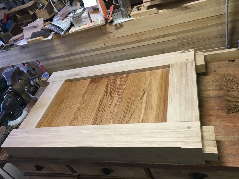

bonjour à tous,
je continue à avancer, petit à petit.
j'ai fini les mortaises,
et je fais un énième montage à blanc pour être bien sur que lors du collage, je n'ai pas une grosse m... que je n'aurai pas vu avant !
ça semble pas mal, je me lance dans le collage,
je n'ai pas pleuré la colle, il faut ce qu'il faut.
Au passage un petit merci à Vincent 91, chaque fois que je colle, je me sers pour étaler de "touillettes" en bois, piqués sur les aires de repos d'autoroute lors de mes pauses thé.
Et c'est à lui que je dois ce petit truc.
Ensuite, mise sous presse,
et séchage au soleil de l’Isère.
les panneaux ont reçu 5 couches d'huile de lin, je pensais m’arrêter à 3, mais ils ont bu plus que je ne l'aurai cru, ça vient peut être de l'age du bois, (coupé il y a une vingtaine d'année ) ?
Comme je suis un adepte du ceinture + bretelles, je décide de mettre des chevilles pour consolider mes assemblages.
Pas vraiment des chevilles à la tire, mais un peu quand même, car quand j'ai ôté les serres joints, j'ai entendu les chevilles travailler.
je commence par me faire des carrelets de 15 x 15 ( les chevilles doivent remplir un trou de 12 mm de diamètre)
ensuite je me bricole un poste pour les tailler à la bonne dimension
Et voilà le résultat
bon, ça c'est fait , je passe à autre chose.
