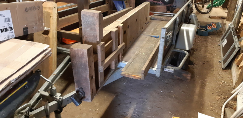

re..............bon,la suite des hostilités ,toujours avec mon arpette préféré,Maxime ,on a commencé à démonter,
d'abord la pente du fouzitout,
un peu obligé de freiner les ardeurs de mon arpette,il chope mon marteau et tape sur ce pauvre établi,ensuite il a prit la scie,une chance que ce n'était que la sienne,avec la mienne,avec tous les traits qu'il a fait,ben y resterait plus grand chose du plateau (je rassure tout le monde,mes scies il ne les touche pas ),
ensuite on continue avec l'alaise,
puis tout le fouzitout,
le dessous de la presse de bout,
le fouzitout est fait de sapin,d'où son état bien délabré,
ensuite,petite récré,papy a renforcé la lanterne de Maxime,ben oui,je la trouvais un peu frêle,donc renforts en fil de cuivre,un perçage dans un bout de bois rond de 40cm de long pour le manche,un autre bout de fil de cuivre,un peu de scotch,et la lanterne est prête pour le défilé de mardi
voilà,tout le monde il est content,Maxime et papy aussi

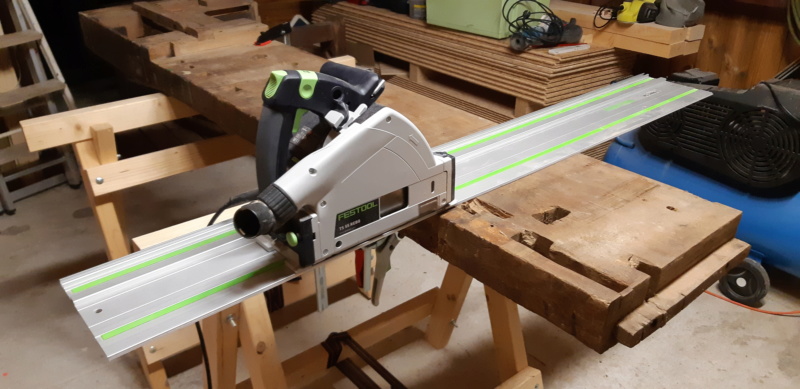

Salut à tous..........la suite,le plateau est ramené dans le chatelier bois,
fixation du plateau sur les tréteaux ,fixation du rail sur le plateau,
puis on taille dans le vif,en deux fois par retournement,et ceci avec la panthère 12 dents,
je m'attendais à un peu de résistance,ben non,aucune,j'avais l'impression de couper dans du beurre
et voilà,un bon bout d'enlevé,pas tout à fait sur le premier trait de scie,mais pas vilain,

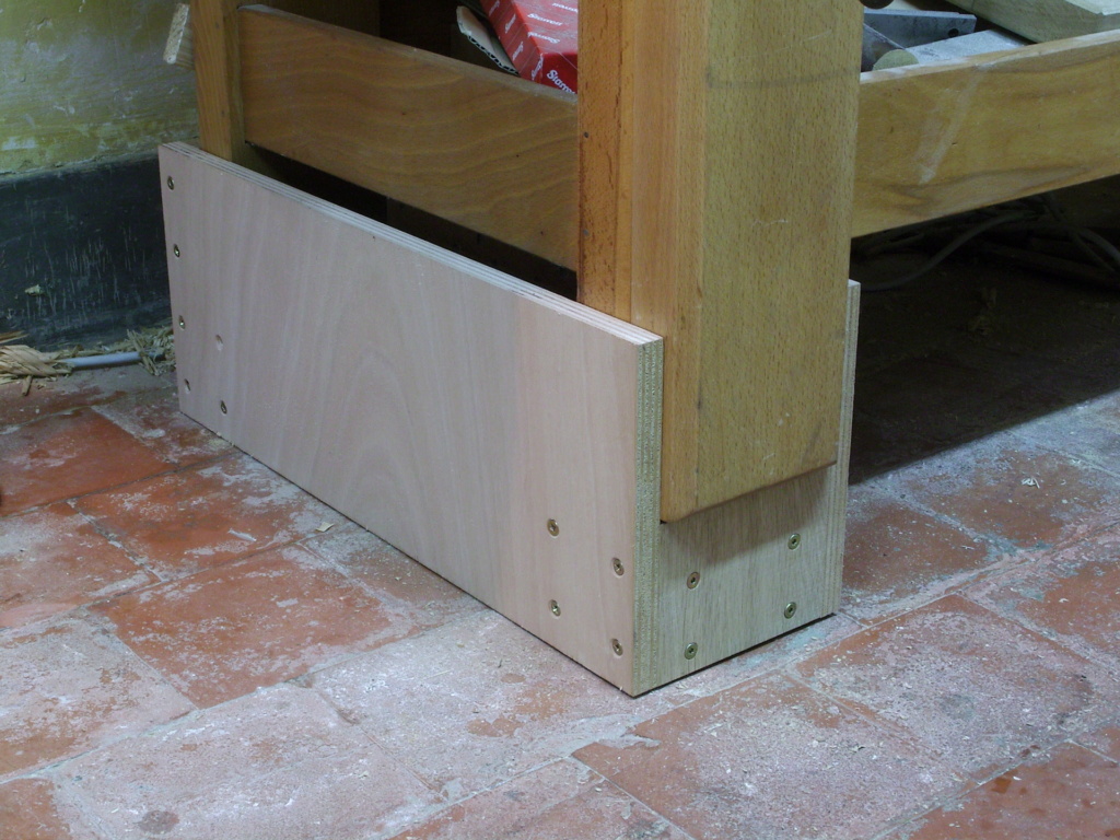

ensuite,après avoir mis les traverses basses du piétement,en dehors des mortaises,avec des serre joints,pour avoir le bon écartement des pieds, ce fut essais,histoire de voir la hauteur finale,
et en fin de soirée,on arrive à ça,dans les 1,80m de long et 90 cm de haut,c'est sympa,
voilà pour les essais,me restera à couper les traverses basses+tenons à refaire,ainsi qu'un bon surfaçage ou passage en rabot du plateau,faudrait que je vois s'il est possible de mieux centrer les pieds,mais je ne crois pas,à cause de la presse de bout ,

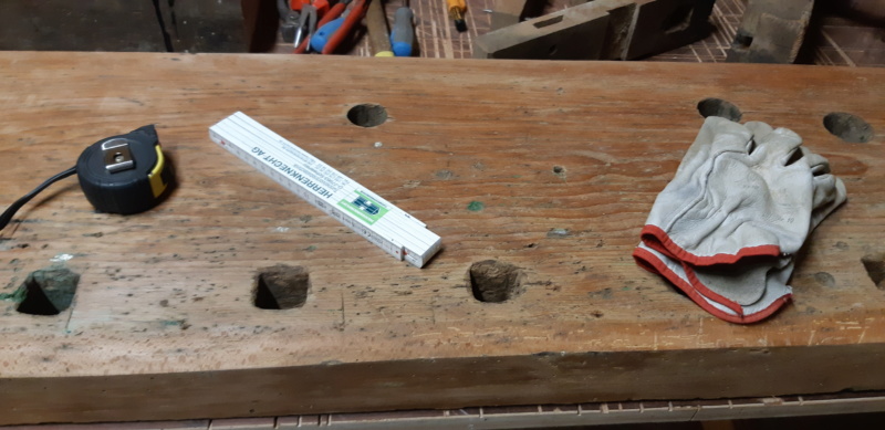

Salut à tous..............@Roland,mauvaise langue ,autrement,ce matin avec le soleil qui rentrait dans le chatelier,il était plutôt sympa à regarder cet établi ( il a du être modifié plus d'une fois,il y a un filetage en bois sur le pied avant gauche,et un autre simple trou sur l'avant droit),
les griffes métalliques sont pour le coup bien robustes,pas comme les manches des presses
pied avant gauche,autre chose bizarre,les pieds droits ont une section différente des gauches ,
un des deux manches,plutôt frêles,
des bouchons pour les trous de valets,j'ai réussis à les sortir,par contre pour les remettre
ensuite on a sortit plusieurs clous du plateau,
après avoir enlevé quelques clous sur la presse de bout,un morceau de boit est venu avec,je n'ai pas compris le pourquoi de clous et vis,plutôt que de la colle
et comme je voulais passer la ponceuse à bandes,pour essayer,il me fallait enlever les clous,sinon risque de déchirure des bandes,mais sur une planchette,pas réussi à enlever la planchette sans faire de casse

Salut Philippe..........oui la presse avant est passée de verticale avec vis en bois ,à horizontale avec vis en fer,par contre pourquoi 2 sections différentes pour les pieds ,un choix réfléchit,ou simple changement
oui encore un peu de boulot pour le rendre utilisable,le plateau,pourtant épais est un peu vrillé sur lui même il me semble,je ne sais pas si j'arriverais à remettre le plateau bien plat,juste à la raboteuse élec manuelle+ponçage,ou si je devrais directement partir sur un passage en grosse rabot,
par contre ,pour le plateau,à part enlever beaucoup en épaisseur,ce qui serait pas terrible,il faudrait enlever un minimum en épaisseur,sur la plus grande largeur possible,et pour les trous carrés des griffes (vu que ça descend vers l'avant),il y aurait une alternative,couper une bande de quelques centimètres de large,sur toute la longueur,et sur 1cm d'épais,puis de flipotter ,
ensuite je ne sais pas,un coup de ponçage partout ,ou non
on l'a raccourcit de 30cm ,me suis laissé un peu de marge,il peut encore faire 185 de long,contre presque 220cm avant,j'aimerais bien démonter la presse de bout complètement,mais je me heurte à une grosse vis à tête +écrou carrés,

re...............voilà encore quelques photos,faites juste avec le flache,pour bien voir la couleur du bois,mais ça ne m'avance quand même pas,bille je suis,bille je resterai pour définir les essences de bois
sans flache,mais double néon,
bon alors,y sont où les arpettes,enfin arpettes niveau 2,moi j'en suis encore au niveau 0
et là,la presse de bout,sacré bins
ici le mètre bien blanc,celui qui est bof d'après le Prof est noir,et les gants sont gris aver un liseré rouge,

Salut à tous..........bon alors,y sont où les arpettes de niveau 2 et le reste ,toujours personne pour me dire de quel bois est fait mon établi N° 2 ,pourtant il y a assez de photos,ou dois je en refaire
pour moi ce n'est pas du hêtre,ni du sapin,j'avais pensé à du chêne,puis non,et là je pense à du châtaigner

Salut Laurent,
Je suis comme toi au niveau zéro ...
Je pense qu'il y a 2 essences chêne et resineux.
Ceci etant sur photo c'est pas très facile !
Jean-Paul
PS mon père jusqu'à ce que je quitte la maison m'a toujours appelé l'arpette.
Je continue de le faire avec mes petits enfants.

eh merde,moi qui ai dit que je causerais moins,ben c'est pas possible
salut Jpm30 ,enfin un qui ose se risquer à donner un avis ,par contre,ma question portait pour l'instant juste sur le plateau,pas sur les différentes essences dont est constituée la presse de bout,toutes mes excuses

Sur un morceau ( la chute ) tu déposes des sels de fer, sulfate par exemple (l'anti-mousse des jardiniers) ou simplement un clou qui restera humide et si ça devient noir c'est un bois tannique chêne ou chataigner; Comme il n'y a pas de maille ce sera alors du chataigner. Ils ne s'emmerdaient pas à faire des établis aves des exotiques c'est forcément du local.

Hello Laurent.
Tu m'as demandé, suis là .
Bon, comme dit par ailleurs, je ne suis pas spécialiste des objets exhumés du fond d'un grenier et vermoulus par le temps .
Pour autant, puisque tu demandes mon avis de cancre en reconnaissance des bois locaux de ta région (que je ne connais absolument pas) et étant un arpette de première classe, je pense avec certitude mais pétri d'un grand doute que ce n'est pas du chêne/chataignier. Ce boisvermoulu serait un résineux ; mais lequel ? .
Sinon, quelle importante tu attaches à connaître son essence ?
Idem pour le diamètre de la vis. Si vraiment tu veux avoir une info, tu fais dix tours de vis, tu mesures la distance qu'elle a parcouru et tu divises cette distance par 10 ; ensuite, tu consultes un tableau des filetages, trapézoïdal ou métrique (j'ai la flegme de regarder le début de ton post et de voir à quoi ressemble ta vis) ;
Et si elle est à filetage carré, t'es dans la mouise pour savoir .
Bons calculs et bonne nuit.
Roland.

Roland,pourquoi savoir,histoire de me coucher moins bête ,je suis curieux de nature,et là avec ce plateau,déjà que j'ai beaucoup de mal à reconnaître les bois,celui ci m'a rendu dingue (et maintenant y vient foutre le souque avec un résineux ),
pour les vis,oui il y en a deux,une grosse et une plus fine,je regarderais à l'occasion de quel pas elles sont faites,ce que je peux déjà dire,c'est que ce sont de bonnes vieilles vis bien costaudes,
en parlant de curiosité,j'ai jeté un œil sur des infos sur le bois,la coupe etc... ,ben mon cochon,c'est plus qu'un métier que de savoir et tout connaitre sur le bois,la coupe,c'est un vrai sacerdoce (encore un bon truc pour le Pégui ,tiens,d'ailleurs on le voit plus lui,il hiberne à nouveau ),
