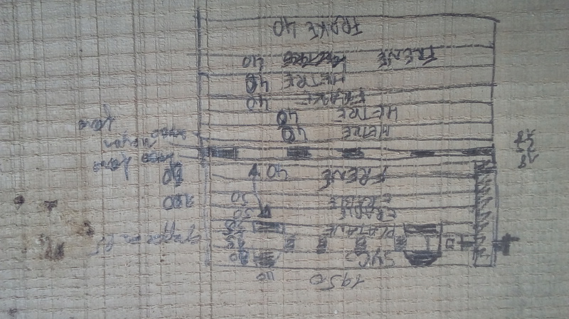

et la suite aujourd hui avec musculation par corroyage pour le plateau...apres hésitations,les demi plateaux auront des alèses et je place ma presse d'etabli en bout a la place d'une presse a wagon car je ne seai plus quoi faire de cette presse...
le résultat normalement définitif...apres avancées
plateau en sycomore,érable,platane,hetre,frene
traverse porte outils en érable,platane,noyer
alèses en noyer avec peut etre filets sycomore
chevalet mobile en platane
presse frontale en alisier plaqué platane
le choix de la presse d'établi en bout me fait abandonner les greppes carrées pour des percages ronds sur les deux demi plateaux pour avoir un réseau a l'équerre.
je voulais faire une queue d'aronde sur la traverse avant en syco car je trouve ça classe mais dans mon cas interet uniquement esthetique que je mets de coté ,par contre les quatres pieds auront les tenons traversant en aronde pour le contraste fraké/sycomore.
voila les grands traits du projet qui sera mené de façon irréguliere en fonction de mon temps libre.
meci de votre présence

Pour ta presse j'ai pas tout compris un petit croquis!
Et un de plus et tu as déjà bien avancé moi je suis toujours en berne
Trop de boulot a côté.
Je prend un ticket pour la suite

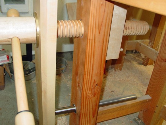

bonjour a tous,
c'est exactement ce que je me suis dit au début....je ne pouvais pas dédier beaucoup de temps pour ce projet donc hors de question de faire un truc trop chiadé ,mais la je me rends compte que de toute façon ce sera plus log que prévu surtout avec le bloc a tiroirs en dessous !
je mets ici des photos source d'inspiration et qui montre aussi pour Brice la presse d'etabli en bout.
des inspirations il y en a plein sur le net mais surtout sur MB...j'ai relu pas mal de posts détaillés qui sont une mine d'or !!
les pieds a tenons aronde et aleses
un model proche de ce que je veux faire
bon maintenant faut que je trouve du temps car le peu deja fait prend bien de la place...

fred,
c'est vrai que les réalisations présentées sur le fofo donnent envie de se dépasser...mais il faut raison garder et c'est dur !
au début j'ai tapé dans les jolis bois et quand j'ai vu ce que ça me laissais j'ai changé d'approche....faire un juste milieu entre un bel objet et un outil...du coup je me suis replié sur des bois de qualité moyenne avec qq beaux bois pour relever le visuel.
j'ai choisi de tenter ce montage pour la presse frontale plutot que les guides a roulettes qui obligent a se baisser pour verrouiller en bas...je donnerai un retour...

re,
en bas de ta presse, tu as un fourreau metal qui guide la barre lisse ?

bonjour aux nouveaux venus...
Brice,
pareil sur mon établi actuel...sur le nouveau il va passer en bout pour serrages longitudinaux.
a un moment j'ai pensé a mettre une presse wagon sur le premier demi plateau et la presse dont on parle sur le bout du deuxieme demi plateau pour les gros serrages type chambranle,porte...
finalement j'ai décidé de faire avec ce que j'ai sous la main qui me suffira largement...la tentation etait forte !
Fred,
oui il doit y avoir ça...je pense qu il va me falloir tatonner pour trouver le jeu juste pour coulisser et bloquer...
je pense également qu il faudra un serrage sans jeu pour éviter que ça bloque en bas.
Vincent,
je ne suis pas trop inquiet des mouvements des bois ,les ayant utilisés dans d'autres projets et vivant dans une région sèche toute l'année...mais on n'est pas a l'abri !.
les demi plateaux seront tirefonnés avec jeu,les alèses seront chevillées avec jeu ,mais le mouvement le plus important etant dans la hauteur,
j 'ai choisit de faire un plateau epais pour pouvoir le reprendre si nécessaire.
de plus les demi plateaux passent dans ma r/d en cas...
Brice,
Fred,
Vincent,
