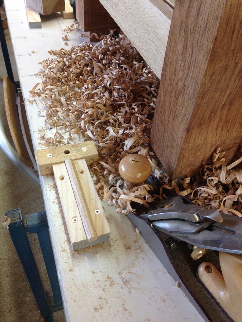

Aujourd'hui j'ai commencer et fini mes chevilles bois en chêne avec la technique de Vincent
je suis partit de carrelets de 14x14
j'ai été obliger de mettre un CP de 5mm car j'avais un jour important entre la lame et le support
une fois débité je me suis fait un gabarit vite fait copier sur celui de Vincent
après rabotage des chevilles
ca en fait des copeaux mais j'aime bien depuis que j'ai essayer je peu plus m'en passer
on regarde ca dans un trou de 12mm
c'est bon pour moi et hop voila les chevilles faites

Chouette boite a cheville ! et le rabot, c'est un Dick ?
Ils donnent envie vos établis en chêne !
- Messages : 14601
Points : 21562
Re: L'établi version Pompom
Merci Philippe
pour l'instant ca se passe bien
Baise les chevilles sont en chêne et pour le rabot c'est un Dick
je vois que tu à l'oeil et j'en suis très très content
je pense que j'en racheterais d'autres

Juste une petite remarque concernant ta boîte à cheville, je pense qu'il serait bienvenu de fraiser davantage les emplacements des vis sur ta butée. Dans le cas normal, ça ne sert à rien, car ton rabot passe bien au dessus. Mais il suffit d'une fois, si le rabot vient à basculer, ça ne fera pas de bien à la lame.

Christian, une petite question, comment as-tu fait la rainure en V dans ton gabarit ? avec la def sous table ?

Alain: pour la rainure en V sur mon gabarit et bin tout simplement à la scie sur table angle à 45°

Bernard c'est vrais que j'avais dit aujourd'hui pour le montage à blanc mais pas à 00H05
faut pas exagéré quand même, à cette heure je dors
Bon les avancés de ce jeudi et comme dit Bernard montage à blanc
mais avant il fallait que je termine mes panneaux de coté
donc j'ai réaliser mes feuillures à la Tenor
et les finitions d'ajustements au rabot
ensuite montage complet des cotés
après je passe à l'ajustement des mortaises et tenons des traverses longues sur les pieds
le tout réaliser au ciseaux à bois et rabot
ca rentre impeccable enfin pour moi
et pour finir montage à blanc coucher, plus facile d'emboiter les traverses comme ca
et je relève le tout pour voir ce que ca donne dans sa configuration future
et la je vois déjà le poids qu'il fait, à vu de bras je dirais entre 70 et 80kg
c'est pas mal mais peut mieux faire mais bon
demain on continu car il reste pas mal de boulot sur le piètement dont les traverses verticales arrière
et les 3 panneaux à coller + rainures et feuillures
voila pour ce soir
