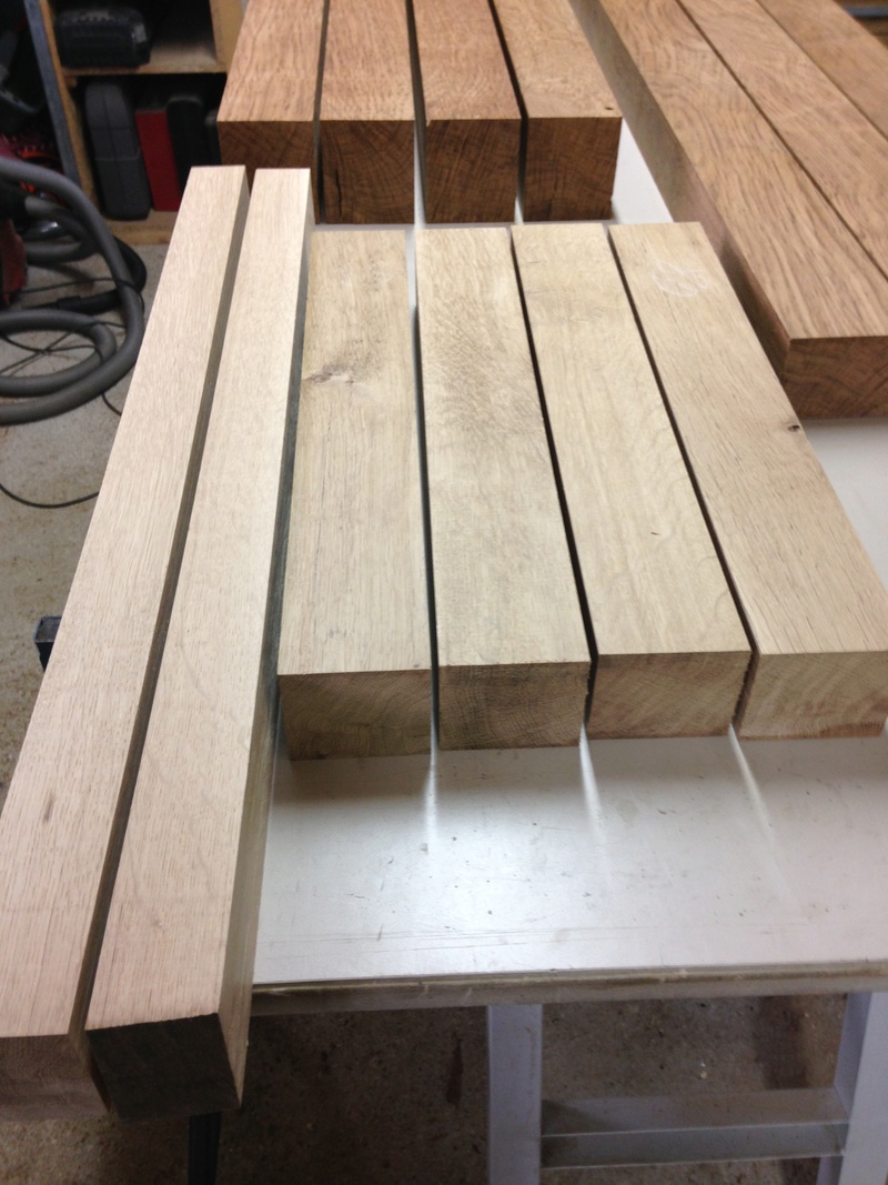

Bon voici quelques fofos des pieces du piètement fini à la cote
reste maintenant à réaliser les mortaises et tenons
les traverses longues
je les trouvent très belle, je ne connaissais pas le chêne américain mais une fois raboté
les pieds avec lesquels j'ai eu le plus de soucis afin d'en tirer 4 sans trop de fissures
les traverses courtes et arrières en chêne classic, j'espère que la transition des deux chênes sera jolie
les demie facades de coté et arrière prête à être raboter
et puis essais de tenon à la Ténor sur le chêne américain, c'est pas trop mal je trouve
voila pour les dernières news
demain mortaises et tenons

ton chêne est magnifique, j'aime beaucoup son maillage, ça promet un résultat au top, vivement la suite !

+ 1 avec Vincent , ton chêne est vraiment superbe et aucun soucis avec le petites fissures elles ne sont pas prêt de mettre la robustesse de ton établi en défaut
si tu décide d'utiliser des tirefonds juste prévoir un trou oblong et les mortaises arrière un peu plus large que les tenons pour permettre la dilatation du plateau vers l'arrière si le piétement est verrouillé sur l'avant pour avoir une bonne presse avant .mais cela tu la certainement déjà prévu

Superbe Christian, ça avance !! et ton boulot est super propre...
Et ton chene a vraiment bonne mine !

l'avancé de ce jeudi est petite
j'ai juste fini un coté des pieds et la transition entre le chêne rouge et le chêne classic rend très bien enfin pour moi
donc demain on continu
alors pourquoi cette petite avancé, tout simplement un ami ancien menuisier à la retraite vide sont garage
il me demande si je veux du bois qu'il lui reste et des serres joints, je lui dit pas de problème
et cette aprèm il est arrivé sa voiture chargé
une fois déchargé on a d'un coté des carrelets de chêne, merisier, meranti, niangon, et autres
et de l'autre des plateaux d'essences diverses
ca je ne sais pas ce que c'est
et puis viennent les serre joints comme il appel ca le gars
2m50 de long et ça pèse un bras mais un gros bras, heureusement on peu les ramener à 1m20
autrement ca donne cela
une belle affaire tout ça reste plus qu'a dérouillé, peinture et graissage des vis
Ahhhh oui j'ai également cette console en route pour mon fils qui a réaliser tout ce qui est ferraille
et choisis le plateau dans mes chutes, reste maintenant à l'adapté mais sans rien changer au bois
il le veut tel quel
A bientôt pour la suite

belles pièces vos serres joints !!! increvable et pour les tordre y a du boulot
- Messages : 2063
Points : 2077
Re: L'établi version Pompom
Bien joué Christian,
C'est quand même bien d'avoir des relations...
Tes assemblages de deux chênes sont superbes et la console promet beaucoup, beaucoup !
Dommage qu'il ne mette pas trois couches de vitrificateur hydro mat. Ca ne changerait pas trop l'aspect et ça la protègerait super bien.
Une console, c'est toujours là qu'on jette ses clés, ses foufs et ça se sali trop vite...
- Messages : 9359
Points : 16115
Christian, tes nouveaux "serre-joints" sont de bien beaux dormants !! bon plan !!
- Messages : 4117
Points : 7232
Bonjour Christian
+1 super bon plan les dormants . surtout avec l'option extension
très jolie également cette console , on dirait un bout de frêne ?, une fois qu'elle sera dégauchie rabotée poncée mais sans toucher le chant de devant avec une protection qui garde sa couleur naturel , le mariage avec le piétement métal sera tip-top
félicitation au fiston également pour son piétement .
tu a des tenons a chaque bouts des pieds ?? tu a prévu une traverse pieds dessous ?? ou c'est une marge en longueur avec test de tenons ??
il est pas mal le mariage des teintes de chênes , perso j'aime bien
et bonne continuation
J-Luc
J-Luc
