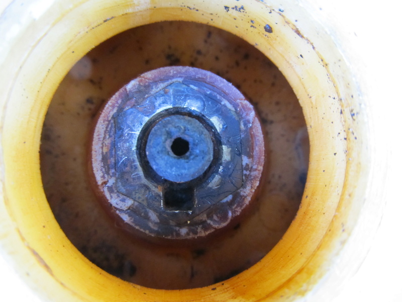

Merci Verlaine et KY260 pour votre aide.
Des nouvelles du front:
Le petit écrou en forme d'engrenage était bouffé, il est parti de peur quand j'ai approché un tournevis.
Mais...l'hélice refuse de sortir. j'ai essayé de la faire tourner autour de son axe pour la dégager petit à petit, rien à faire.
De l'autre côté je maintenais l'axe avec une pince-étau, ça a "glissé" de ce côté mais pas bougé de l'autre.![scratch](https://2img.net/i/fa/i/smiles/icon_scratch.png)

En y regardant de plus près, je pense qu'il y a un écrou dans la masse de l'hélice.
![fuite sur ma pompe à eau - demande d'aide Pompe_13](https://i.servimg.com/u/f58/18/86/01/07/pompe_13.jpg)
Par contre je ne m'explique pas bien l'écart entre l'écrou et l'axe au début, ni l'encoche dans l'écrou
J'ai pensé à un circlip quelque part mais non, je ne vois pas.![scratch](https://2img.net/i/fa/i/smiles/icon_scratch.png)

il doit y avoir une clavette sur l' arbre de la pompe . l' écrou est noyé dans le " plastique " de la turbine . l' écrou en forme d' engrenage n' est rien d' autre qu' un clips emboité à force ( manière économique de bloquer la turbine sur l' axe claveté).
pour démonter ,il faut tirer la turbine horizontalement , bien nettoyer le bout d' arbre afin qu' il n' y est plus de rouille qui grossirait l' arbre.
laisser tremper dans le dégrippant pour qu' il pénètre bien . essayer avec deux tournis plat en prenant à levier sur l' extérieur de la turbine si vous voyez que rien ne vient alors il faudra percer deux trous face à face dans l' écrou ( probablement 5 ou 6 mm de diamètre si il y a de la place) moulé dans la turbine et tarauder à 5 * 80 ou 6*100 et tout çà sans toucher à l' arbre claveté de la pompe . percer 2 trous lisses dans du fer plat épais de mème écartement que ceux de la turbine, mettre deux bout de tige filetée de 10 cm de long vissés dans la turbine y emboiter le fer plat et mettre une rondelle et un écrou sur chaque tige. monter une entretoise (plus petite en diamètre que l' arbre de la pompe) entre l' arbre et le fer plat puis serrer doucement les écrous. cela serviras d' extracteur.
j' espère que vous comprendrez mes explications et que vous pourrez retirer votre turbine , ça n' est pas toujours gagner surtout que axe n' est pas en inox.
bon courage et bonne soirée.

ce n'est pas un ecrou, c'est un insert hexagonal noyé dans la résine de la turbine, ça ,c'est sur.(j'en ai demonté au moins 15 en 2 ans)Marco66 a écrit:En y regardant de plus près, je pense qu'il y a un écrou dans la masse de l'hélice.
Par contre je ne m'explique pas bien l'écart entre l'écrou et l'axe au début, ni l'encoche dans l'écrou![]()
KY260- complétement accro
- Messages : 1087
Points : 2251
Localisation : 89
Re: fuite sur ma pompe à eau - demande d'aide
pareil c'est un hexagone noyé dans la résine pas démontable
par contre il y a une clavette si je vois bien ??

@lamecanique76: ben moi je vois rien du tout là dedans
Marco66- complétement accro
- Messages : 3927
Points : 4200
dans la fente de la dernière il n'y a rien ???
- Messages : 2063
Points : 2077
Ben je vois rien...lamecanique76 a écrit:dans la fente de la dernière il n'y a rien ???
Désolé pour tout ceux qui tentent de m'aider mais je jette l'éponge.
Peut-être qu'il y a une clavette que je ne vois pas, peut-être que c'est juste - très - grippé.
En attendant je veux pas faire de bêtise donc je remonte le tout et je le mets sur le coin à 30 ou 40€ (c'est raisonnable?) ça fera sans doute un heureux.
Encore merci à tous.
