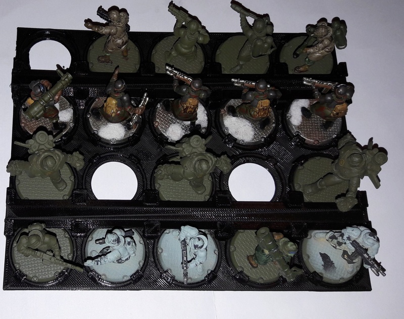

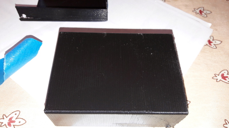

voici un chien 3cm de haut impression 0.1
et la boite a dé en HDPLA
![La 3D arrive a la maison 20170631](https://i.servimg.com/u/f58/17/87/76/99/20170631.jpg)
![La 3D arrive a la maison 20170627](https://i.servimg.com/u/f58/17/87/76/99/20170627.jpg)
le couvercle a été pas mal martyrisé par rapport a une pièce en PLA classique et elle a passé 4 jour derrière ep 0.2mm
![La 3D arrive a la maison 20170629](https://i.servimg.com/u/f58/17/87/76/99/20170629.jpg)
![La 3D arrive a la maison 20170630](https://i.servimg.com/u/f58/17/87/76/99/20170630.jpg)
![La 3D arrive a la maison 20170628](https://i.servimg.com/u/f58/17/87/76/99/20170628.jpg)
![La 3D arrive a la maison 20170632](https://i.servimg.com/u/f58/17/87/76/99/20170632.jpg)
![La 3D arrive a la maison 20170633](https://i.servimg.com/u/f58/17/87/76/99/20170633.jpg)
![La 3D arrive a la maison 20170634](https://i.servimg.com/u/f58/17/87/76/99/20170634.jpg)
un pare brise en plein soleil pas de déformation
les paroi font 1.2 mm d'épaisseur le prise 20x60mm h80 mm paroi épaisseur 1.6 sorti a 1.7 sinon dans les a +/-0.3mm
et une plaque en PLA pour ranger des figurines ep 0.2mm brim autour et pas de wrapping
![La 3D arrive a la maison 20170516](https://i.servimg.com/u/f58/17/87/76/99/20170516.jpg)
![La 3D arrive a la maison 20170517](https://i.servimg.com/u/f58/17/87/76/99/20170517.jpg)
![La 3D arrive a la maison Base_412](https://i.servimg.com/u/f58/17/87/76/99/base_412.jpg)

bonjour, salut tonyproof.
à 1,2 mm tu es sur une paroi qui est déjà souple donc en plus avec la chaleur ça se déforme d'autant plus facilement, il faut être à 2 mm.
et puis la couleur noire amplifie la chose
