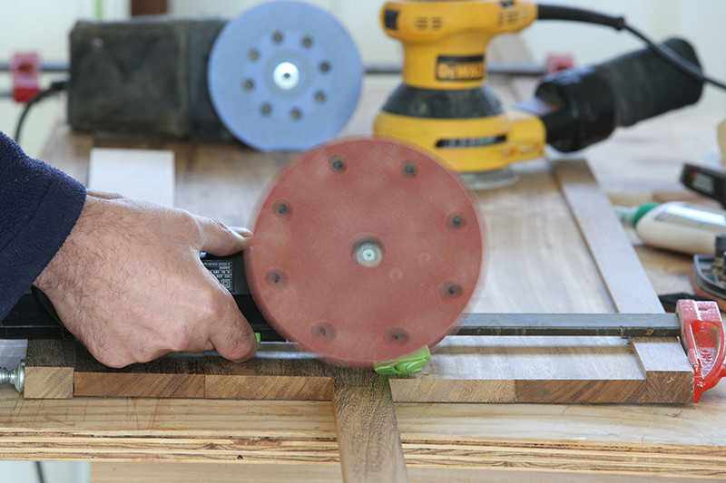

Quelqu'un sait il si une ponceuse orbitale peut être utilisée comme polisseuse avec l’accessoire ad hoc (s'il existe)

Effectivement, les Rotex son prévues pour être utilisées en polissage:
![Polissage carrosserie F498c510](https://i.servimg.com/u/f58/13/45/66/79/f498c510.jpg)
Mais j'ignore si une simple excentrique peut faire l'affaire...

Une ponceuse orbitale peut parfaitement faire l'affaire, à condition de ne pas être pressé.
Mais c'est plus sécurisant que le travail à la rotative.
En effet, ce travail se fait généralement à la rotative (prestation pro). Le polissage de carrosserie prend en compte plusieurs paramètres, dont la montée en température de la surface traitée et ce n'est pas à la portée d'un débutant, à cause du risque de traverser le vernis.
D'autres paramètres sont également à appréhender, tels que la combinaison entre l'abrasivité des pads et celle des différents polish.

Quelle différence entre une orbitale et une excentrique ?
Voila ce que j'ai
![Polissage carrosserie 1473](https://www.ustalara.com/resim/makina/1473.jpg)
4500 à 13000 tr
Je n'ai aucune expérience dans ce domaine ; peut être vaudrait t'il mieux faire le polissage à la main dans ce cas ?
Voila ce que j'ai
4500 à 13000 tr
Re: Polissage carrosserie
Salut David,
![Polissage carrosserie Sans_t73](https://i.servimg.com/u/f58/13/45/66/79/sans_t73.jpg)
A priori c'est la même chose... Pour moi les excentriques c'est plutôt les ponceuses carrés ou fers à repasser.
Note que le terme exact est, roto-orbitale.
Si ça peut t'aider:dh42 a écrit:Quelle différence entre une orbitale et une excentrique ?
Après une visite sur Ebay, il semble que la plupart des polisseuses sont simplement rotatives (bon, des Chinoiserie par contre) .. On dirait une meuleuse qui tourne moins vite.
merci pour le schéma, même si je ne suis pas bien sur de comprendre la différence entre b et c
Roto-excentrique (Rotex)
![Polissage carrosserie 06_aou11](https://i.servimg.com/u/f58/13/45/66/79/06_aou11.jpg)
Roto-orbital
![Polissage carrosserie 06_aou12](https://i.servimg.com/u/f58/13/45/66/79/06_aou12.jpg)
En mode roto-excentrique il y a un engrenage qui force le mouvement.
![Polissage carrosserie 29_sep11](https://i.servimg.com/u/f58/13/45/66/79/29_sep11.jpg)
Roto-orbital
