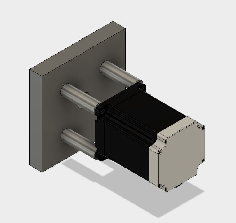

Bonjour a tous,
Voici l'avancement sur plan, rien n'est encore figer.
Les suggestions sont la bienvenue...
Les pièces déjà achetées:
- La broche 2,2Kw 220v 24000tr/min avec son VFD.
- USB-RS485 pour VFD
- Le support de broche.
- Les rails supportés en diamètre 20, de longueurs:
+ pour X: 1000mm Qt 2
+ pour Y: 1000mm Qt 2
+ pour Z: 300mm Qt 2
- Les vis a billes RM2005 + les paliers (diamètre 20, pas de 5mm):
+ Qt 2 pour Y
- La partie informatique + 4 drivers DM542 + 3 moteurs PAP (déjà en place est fonctionnel)
Les pièces en attente d'achat:
+ manque 1 moteur PAP
+ plaque d'alu en 15mm d’épaisseur.
+ le châssis en tube carré de 100x50 ep 3mm, prévu de le souder

Vu du moteur monté:
![Ma future machine CNC Invent14](https://i.servimg.com/u/f11/19/74/03/88/invent14.jpg)

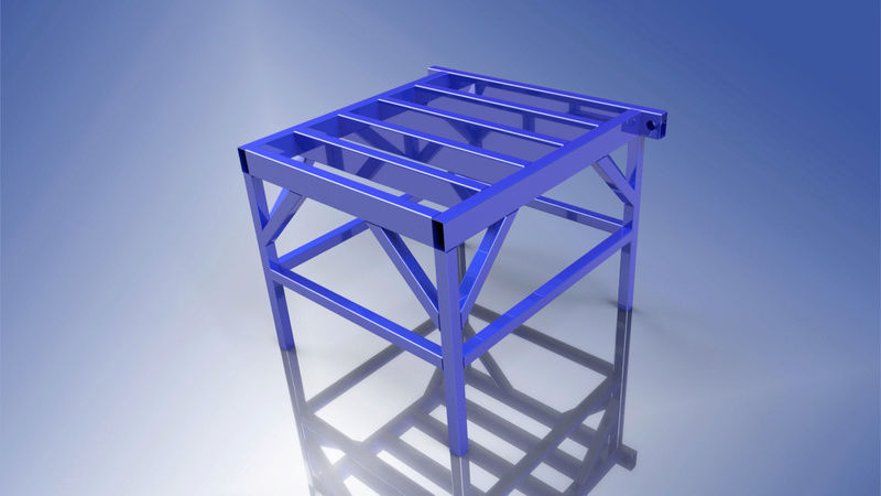

Pour le châssis seul:
Tube carré 100x50x3ep
![Ma future machine CNC Invent17](https://i.servimg.com/u/f11/19/74/03/88/invent17.jpg)
Avec les cotes:

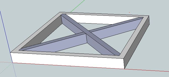

Quels matériaux envisages-tu d'usiner ?
Simple et sympathique.
Mais en tout état de cause deux remarques :
- La table gagnerait en rigidité et réglage du parallélogramme en remplaçant les tubes centraux par un ou plusieurs X.
Rappelons nous en permanence que "la seule figure géométrique indéformable est le triangle" !
- Le portique manque de rigidité, des renforts sur sa longueur s'imposent et les renforts latéraux n'ont rien d'excessifs.

C'est vraiment très propre comme modélisation!
Aussi une ou deux petites remarques au passage...
J'inverserais les moteurs en les mettant à l'arrière de la machine. Je trouve que c'est un peu plus propre et ça diminue le risque de taper dedans en se déplaçant ou avec des pièces.
Un deuxième point est la hauteur du portique. Comme la plaque qui supporte ton axe Z limite déjà la hauteur du passage sous portique, je descendrais les rails horizontaux pour avoir un portique moins haut et donc diminuer les bras de levier. Sinon j'augmenterais un peu l'écartement des rails pour gagner un peu en rigidité.
![Ma future machine CNC Captur10](https://i.servimg.com/u/f11/17/31/69/05/captur10.jpg)
Je rejoins aussi momoclic concernant la rigidité horizontale. Une méthode toute simple consisterait à ajouter deux profilés horizontaux pour faire un sorte de poutre en U. Par la même occasion ça permet aussi d'installer plus facilement une chaine porte-câbles pour l'axe Z.
Mais sinon je trouve l'ensemble plutôt cohérent!

Merci a tous,
J’écoute avec admiration vos conseils, je vois qu'il y a de l’expérience ici
Je viens de modifier le chariot entre X et Z.
Mais une petite bêtise a la commande des vis a billes, elles sont aussi longue que les rails supportés
En fait, c'est juste plus encombrent, tampis pour moi...
Voici le résultat.

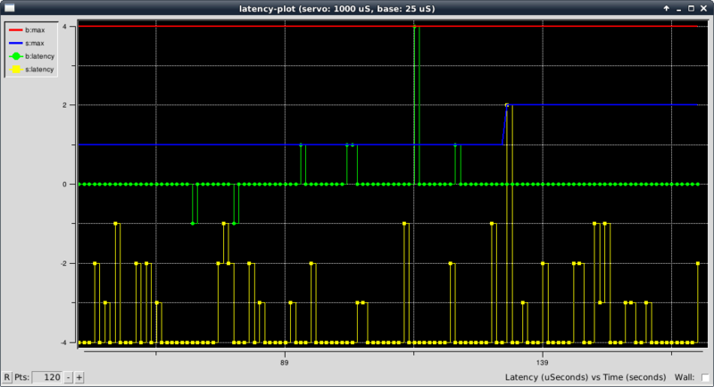

Serieusement, voici les résultats final pour la configuration des moteurs sur LinuxCNC 'Gmoccapy' avec les drivers DM542
Le driver DM542:
![Ma future machine CNC Leadsh11](https://i.servimg.com/u/f11/19/74/03/88/leadsh11.jpg)
Avec l'aide de Stepconf Wizard (comme ceci):
![Ma future machine CNC C2osev10](https://i.servimg.com/u/f11/19/74/03/88/c2osev10.png)
J'utilise deux ports imprimantes, un en mode sortie (celui en PCI a d'adresse 'BC00') et l'autre entrée (celui intégrés a la carte mère adresse '0378')
Il y a une commande sur Linux pour connaitre l'adresse de la carte PCI Imp.
La commande lspci -v dans le terminal.
Pour celle qui est intégré a la carte mère, l'adresse est dans le bios de la machine (touche F1, F2 au démarrage pour accès), penser a l'activer...
Je tourne (au niveau du noyau real time) a 50Khz maximum pour les pas moteurs (si on dépasse les 50khz, c'est saut de pas), ce qui est déjà pas mal pour une vieille carte mère ASUS P5B et un CPU Core 2 Duo E740 2.8Ghz boosté a 3.3Ghz

Exécuter un programme:
latency-plot
![Ma future machine CNC Cdleke10](https://i.servimg.com/u/f11/19/74/03/88/cdleke10.png)
Une ceci fait, on est tranquille, tout vas bien.
J'avoue, j'ai galéré pour essayer de comprendre chaque fonction, maintenant je suis rassuré alors je partage.
Reste plus que la mécanique.

En réfléchissant encore un peu il m'est venu d'autres idées...
Un deuxième point qui me chicanait un peu est l'assemblage de l'écrou de l'axe Y. Je trouve qu'il y a beaucoup de pièces. J'ai donc pensé à un portique comme rapidement modéliser ici (vue de l'arrière du portique). C'est grossier mais c'est plus pour expliquer le concept:
![Ma future machine CNC Poutre10](https://i.servimg.com/u/f11/17/31/69/05/poutre10.jpg)
J'ajouterais des plats sur la poutre horizontale pour former un U comme évoqué précédemment. Ainsi tu gagnes aussi en rigidité au niveau de l'assemblage du montant vertical du portique et de la poutre horizontal car l'assemblage se fait sur une plus grande surface. Dans la même idée je rajouterais un plat sur le montant vertical pour le rigidifier pour les efforts parallèle à l'axe X. Par la même occasion ce renfort peu directement accueillir la noix de la vis à bille de l'axe Y; ce qui diminue le nombre de pièces et améliore la rigidité. Si tu veux garder le renfort triangulaire sous la poutre, c'est beaucoup plus simple car tu n'as plus besoin de faire une ouverture. Tu peux directement visser sur le plat horizontal. Voilà ma petite proposition.
J'ai de la peine à visualiser la fixation des moteurs pas-à-pas mais il me semble que tu as fait une sorte de cube... C'est parfait mais c'est presque trop luxueux comme méthode. Tu peux sans problème te contenter d'entretoises ou de deux plats comme illustré ci-dessous.
![Ma future machine CNC Stpper10](https://i.servimg.com/u/f11/17/31/69/05/stpper10.jpg)
![Ma future machine CNC Steppe10](https://i.servimg.com/u/f11/17/31/69/05/steppe10.jpg)
Je rejoins les avis concernant la broche. C'est un peu du réglage final mais tu pourras la remonté dans le support car il n'est pas nécessaire de pouvoir toucher la table pour les raisons évoqué précédemment (martyr + fraise donc 15-20 mm minimum). Ainsi tu évites de gaspiller de la course en Z qui est très précieuse.
Bonne journée.

Voici ma chaine (x3) pour les câbles:
![Ma future machine CNC Invent26](https://i.servimg.com/u/f11/19/74/03/88/invent26.jpg)
Très bonne idée, c'est gentil d'avoir fait un plan pour moi !
Pas mal les renforts sur les cotés, la noix de la vis a bille et le U, ça me plait super bien.
Merci aussi a momoclic aussi
Ça va, les pièces sont déjà dessiné, c'est ça le plus long.
Allez au boulot, clic, clic...

Les plans ne sont pas fini, voici ou j'en suis...
Voici pour les moteurs mis a l’arrière, merci Wyldix (j'ai aussi eu l'idée de les fixer sur le châssis)
![Ma future machine CNC Invent27](https://i.servimg.com/u/f11/19/74/03/88/invent27.jpg)

Un petit rendu en HD de la traverse en forme de U:
![Ma future machine CNC Cnc10](https://i.servimg.com/u/f11/19/74/03/88/cnc10.jpg)
Le châssis seul modifié en HD:
![Ma future machine CNC Cnc-ch10](https://i.servimg.com/u/f11/19/74/03/88/cnc-ch10.jpg)
Je rappel que ça sera de l'alu en ep 15mm et le châssis en rectangle acier 100x50, les pieds en 50x50
bonne nuit !

tu as donc intégré la machine au châssis!Tu ne crains pas qu'en soudant ce dernier ne se déforme et rende l'ensemble gauche!

Oui, et comme je l'avais souligné une structure en X assurerait une plus grande rigidité et plus de facilité au réglage de la géométrie :
![Ma future machine CNC Captur11](https://i.servimg.com/u/f11/19/65/05/33/captur11.jpg)
Excellente idée la fixation des moteurs![Wink](https://2img.net/i/fa/i/smiles/icon_wink.gif)
