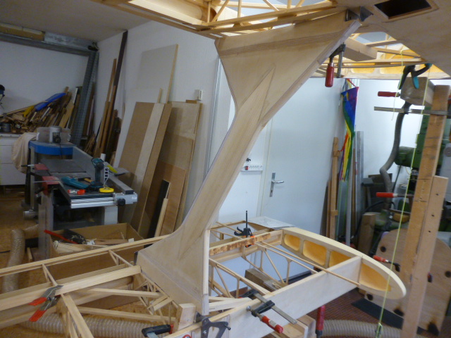

Merci les amis !! Vincent...tu m'étonneras toujours !
J'ai eu plein de bonnes surprises lors du montage de mon ulm !
j'avais bien sûr, le soucis des mesures... est-que tout est juste ? suis-je dans les tolérances .....!!!!
Hé bien ! je n'ai pas plus de 2 à 4 mm d'erreur sur toute la machine !!!!!
Méfiant ! J'ai tout mesuré plusieurs fois !!!! Et ... j'ai bien ces quelques m/m d'erreur !
Je vais donc dormir du sommeil du juste ces prochains jours !
C'est bien joli... mes ailes en place ! Mais sans support entre les ailes ...rien ne tient !!
donc faire un gabarit pour prendre les mesures !!!
mais comme les plans fournis ne me plaisent pas !! Je vais les fabriquer selon mes idées !! c'est surtout une question esthétique et d'aérodynamique qui me titille !!
sitôt dit... je passe à la réalisation... je veux que ces supports soit mieux profilés !!
les deux possibilités données par le constructeur
ça c'est exclu !!!!
ça c'est déjà mieux ! Mais je n'ai pas de profil adéquat disponible !!
mais je vais le faire à ma manière !! Et ce sera recouvert de 2 tissus de verre et époxi !¨
et voilà le résultat ! Pas mal ! et une sacré résistance au flambage !! Le poids est de 2kg pièce !
il va falloir réunir toutes ces pièces et là c'est un festival d'emmerdes !
Mais se sera pour ces prochains jours !!
A plus Pierre

Salut Pierre,
Je ne vois pas trop bien, le bord avant (attaque?) de ces pièces, tu n'y fais rien de plus ? Il me paraît tout doit et pas aérodynamique...
Ça ne peut pas être vrai (avec ton souci du détail)!! Que comptes-tu faire? Y adjoindre de la mousse ?
Jérôme
Jérôme
Jerome41- complétement accro
- Messages : 1006
Points : 1114
Localisation : Loir et Cher
Re: Pour m'envoyer en l'air, un bel oiseau biplan !
Bonsoir Jérôme
Le bord d'attaque des ailes basse se fera seulement quand toutes les ferrures des ailes seront percées !
Impossible avec le bord d'attaque !!
Les réservoirs seront aussi posé après !
Amitié Pierre
Amitié Pierre

D'accord ! Sur les ailes basses OK, mais sur la pièce verticale de liaison que tu viens de faire ?
Jérôme

J'ai un peu peur de dire une connerie, mais j'ai l'impression que c'est un remplissage du vide sur cette liaison verticale (un peu comme sur le principe de la roue pleine des vélos de course)
J'ai bon ?
J'ai bon ?
- Messages : 2265
Points : 2398
Localisation : Calvados
OK ! je crois que j'ai compris la question ! Mais j'ai soigné l'aérodynamique, mais difficile de le voir sur les photos !!!
Demain, je ferai une empreinte du profil du truc !
je me suis inspirer de ce dessin !
ici c'est une version pleine ! Je trouve cela trop lourd !!! C'est pour alléger que j'ai mixé avec de la mousse !!

juste une ch'ite question , a tu prévu un renfort supplémentaire sur l'aile inférieur à la jonction avec le fuselage à l'endroit ou tu doit poser le pied pour monter à bord
Salut à tous
c'est vraiment un sacré "Bricolage " et un vrai plaisir à suivre

Salut Fred
Je suis très intéressé par une une bonne aérodynamique, et je veux aussi qu'il ait une esthétique impeccable !
c'est vrai que les photos ne montrent pas ce genre de détail, alors on ne triche pas !
c'est pas trop mal ....!!!
l'arrondi de la partie avant n'est pas trop mal non plus ... !!
Mais ça, ce n'est rien devant ce qui m'attend ! Le plus difficile est maintenant...!!! Ce biplan doit pouvoir replier ses ailes vers l'arrière ! Et ... il y en a quatre !!!! Et ... ce doit être faisable en une demi-heure !
Alors, j'ai dû faire travailler mes méninges... et trouver des solutions qui tiennent la route .....!!!!
Le support d'aile doit pouvoir se coucher sur l'aile, sans être démonté dans la partie basse, seul le haut sera déconnecté par deux goupilles !
je fais des essais pour tester le côté pratique de la chose ..... et cela prend un temps fou !!!
Amitié Pierre
PS Jean-luc ! Non ! je n'ai oublié ce détail, ce sera fait en même tant que les bords d'attaques et les réservoirs !!
Amitié Pierre

Bonsoir Pierre,
C'est maintenant parfaitement limpide. Je m'étais fait avoir par les photos. Ton pofil est bien aérodynamique !
Avec ton souci du détail, je n'étais pas trop inquiet!
Quant au repli des ailes, je veux bien croire que c'est un challenge. Et il faut que ça tienne !!
Jérôme

Bonjour Pierre et à tous
Pour le repliage des ailes (4) ça va ètre coton a réaliser, surtout que tu veux que ça soit replié en 30 mn, parce que je pense qu'il va falloir démonter les supports liaison et surtout les commandes d'ailerons qui doivent ètre réglées pil poil ! J'ai hâte de voir le montage, mais je suis sur que tu l'a déja en tète

J'aime bien ton "scanner 3D" ; simple mais efficace
