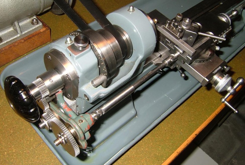

Comme promis, voilà la présentation du tour Schaublin 102 version sur établi, j'en suis tellement content que je me rends compte qu'il me sera impossible d'être de bonne foi, je m'en excuse d'avance !
hauteur de pointe 102mm
distance entre pointes de 330 à 500mm
diamètre au dessus du banc 200mm
vitesse de 45 à 3200 tmn
chariot course du coulisseau porte outil 90mm
course du coulisseau transversal 100mm à 150mm
contre poupée cône morse 2
![Tour Schaublin, la Rolls des petits tours ! 00921](https://i.servimg.com/u/f47/16/27/71/45/00921.jpg)
![Tour Schaublin, la Rolls des petits tours ! 84771000921](https://2img.net/r/hpimg15/pics/84771000921.jpg)
tour 102 avec chariot et contre poupée

pour le filetage j'ai vue des trucs avec un genre de cardan et méme pour l'avance auto il me semble
tu peux en dire plus?
Re: Tour Schaublin, la Rolls des petits tours !
Lulu,
Il y a deux systèmes de filetages, un à cardan l'autre à patronne, on peut ajouter encore le système à peigne rétractable
ses post seront traiter un peu plus tard, d'abord les types de chariots.
Amitié Pierre

lulu, pour le filetage, tu tourne le mandrin et tu avance l'axe de poupée au fur et à mesure à la manivelle ?

pour compléter la doc des appareils à fileté, je vous ai fait des photos du catalogue schaublin, mon appareil n'étant pas monter sur mon tour
![Tour Schaublin, la Rolls des petits tours ! 00922](https://i.servimg.com/u/f47/16/27/71/45/00922.jpg)
![Tour Schaublin, la Rolls des petits tours ! 48799100922](https://2img.net/r/hpimg15/pics/48799100922.jpg)
![Tour Schaublin, la Rolls des petits tours ! 01019](https://i.servimg.com/u/f47/16/27/71/45/01019.jpg)
![Tour Schaublin, la Rolls des petits tours ! 46863301019](https://2img.net/r/hpimg15/pics/46863301019.jpg)
un éclater du système
A suivre Amitié Pierre
