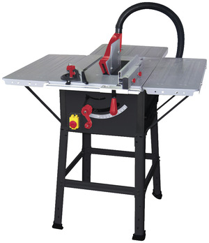

Je remet en état une scie sur table basique récupéré au coin de rue. L'inter est cramé et vu le cablage d'origine il semble déjà que la protection thermique soit mal cablé...Jamais vu un disjoncteur thermique sur un neutre
Alors j'ai un interrupteur 5 bornes, pas de softstart dessus. Mon soucis est que (meme en laissant le disjoncteur thermique ainsi) mes tests donnent > ca disjoncte, ou l'interrupteur grésille comme un criquet !
voilà ce que je possède...
J'ai des photos qu'on m'avait faite avant de me la donner...mais peu lisible.
Mon inter est un DZ 6-2 la seule différence est le sent in/out qui est droite/gauche pas gauche/droite.
La scie est celle ci la bricodepot 1500w (je peux pas poster de liens)
Et l'interrupteur crossfer le DZ6-2
J'espère qu'avec tout ca nous allons pouvoir la remettre sur pieds
Ce n'est pas refaire un cablage complet non plus qui me gêne, c'est juste que j'ai du mal à comprendre le fonctionnement de ce type d'interrupteur.

Bonjour Aerane,
le principe de ce type d'interrupteur est simple , 2 fils d'entrée , deux fils de sortie et
un pontage de la sortie pour l'électroaimant de l'auto maintien .
Pour faire des essais , tu pourrais mettre un simple interrupteur afin de t'assurer qu'il
n'y a pas d'autres problèmes !

Non, l'inter j'en ai même 2...
Le soucis est de refaire le bon branchement car tout a été mélanger.
Quand je branche ce qui me semble bon, l'aimant grésille, et quand j'inverse la prise 8 et 4 ca disjoncte...Donc je n'ai plus le bon branchement du tout. On me l'a donner avec tout de dépouillé.
Pour le moment j'ai le 220 entrée sur la 7 et le A1 raccordé à la borne 4 c'est ce qui me semble bon, mais c'est le seul truc qui me semble bon la dedans...
Le disjoncteur thermique qu'on a dessus je suis grandement étonné de le voir relier au neutre...ce qui peut expliquer que le bouton a cramé

Bonjour, l'entrée de la bobine A1 semble ( à travers l'anti parasites )au même potentiel que sa sortie ( branchée sur N° 8 ).
Le schéma ne doit pas être cohérent

Après retouche des photos ultra flou qu'on m'a refournit...J'en conclu a des bornes inversés par rapport à l'origine.
ce qui donnerai sur la photo de montage avant bidouillage de plusieurs personne
Cela me semblerai donc cohérent de me référer au numéro de bornes malgré leur positionnement que l'on pourrai traduire par un effet miroir

Phase sur l'entrée 3
Neutre sur l'entrée 7
Entrée protection thermique en 4
Sortie protection thermique sur A1
Il faut que tes prise atelier soit au norme ( Position phase neutre ), comme cela sur ta prise machine tu a toujours la phas e sur la même borne / fil.
Bon courage.

Bon et bien j'ai sû refaire mon cablage du bouton de par sa borne A1 qui me posait soucis dans la réflection, elle se raccord à la borne 4 au final.
Ce qui me donne en IN 220 la phase en 7, le neutre après le disjoncteur thermique en 3, le A1 en 4 avec l'anti parasite et en 8 la 2eme borne de l'anti parasite.. Et sur le moteur j'ai delaissé le 3eme fil bleu.
Les normes électriques sur de l'installation domestique tout est aux normes, celle qu'on appel la NFC 15-100, tout a été refait que ce soit de l'atelier à l'étage en repartant de l'arrivée EDF
