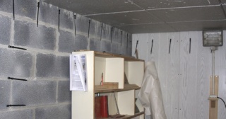

Bon, mon copain électricien est passé [c’est lui qui a « fait » la maison].
Quand je lui ai dit qu’il faudrait sans doute amener une ligne du compteur jusqu’à l’atelier il s’est écrié
> « Mais pourquoi en passer une deuxième ? »
> « Ah bon, y’en a déjà une ? »
> « Ben, évidemment !!! N’oublie pas que c’est moi qui ai tout fait dans cette baraque !!! »
Il a dévissé la boîte de dérivation...
> « T’as vu ??? »
> « Euh, oui, oui »
On se sent vraiment con, quand on n’y connaît rien !!!
... en punition, il m’a donné des devoirs à faire = installer tous les Rilstop et poser les boîtiers de P.C dans l’atelier.
Exécuté, mon général !
Demain, il fait les branchements.
... à suivre

Je ne sais pas si ça va intéresser bcp de monde, mais en voilà...Flubox a écrit:Des photos ! Des photos !![]()
![L'atelier du 6°sens - Page 2 Boite-10](https://i.servimg.com/u/f45/16/35/56/74/boite-10.jpg)
des rilsans,
![L'atelier du 6°sens - Page 2 Rilsan10](https://i.servimg.com/u/f45/16/35/56/74/rilsan10.jpg)
encore des rilsans
![L'atelier du 6°sens - Page 2 Rilsan11](https://i.servimg.com/u/f45/16/35/56/74/rilsan11.jpg)
![L'atelier du 6°sens - Page 2 Naon-d10](https://i.servimg.com/u/f45/16/35/56/74/naon-d10.jpg)
un néon au dessus de l'établi frêne.
![L'atelier du 6°sens - Page 2 Suppor10](https://i.servimg.com/u/f45/16/35/56/74/suppor10.jpg)
Un renfort pour recevoir le support du néon.
![L'atelier du 6°sens - Page 2 Goulot10](https://i.servimg.com/u/f45/16/35/56/74/goulot10.jpg)
Un chemin de cable pour 2 prises tombantes au dessus des établis.
![L'atelier du 6°sens - Page 2 Goulot11](https://i.servimg.com/u/f45/16/35/56/74/goulot11.jpg)
Une goulotte à cables.
![L'atelier du 6°sens - Page 2 Tablea10](https://i.servimg.com/u/f45/16/35/56/74/tablea10.jpg)
Et le tableau.
A plus,

Juste quelques infos :
Pour ta boite de dérivation utilise des connecteurs type Wago plutôt que des dominos, cela est plus sur, plus rapide et pas plus cher pour ton électricien (a peine plus de 7 € ht la boite de 100 unités en 4 entrées) . A la longue il y a un risque de desserage sur les vis des dominos du aux variations de temperature que subit le câble quand il est alimenté avec des variations de charges.
Dans un atelier ou l'on manipule des morceaux de bois de parfois plus de 2 mètres, il est préférable de poser des tubes néon capotés (l'année passée 7,50€ complet chez bri...dep..) un bureau de controle m'a refusé le controle annuel dans notre dépot alors que les neons identiques aux tiens étaient sur le coté des poutres.
La pose en apparent de câble de type 1000RO2V (ton cas) est admise par la norme C1500, le tube IRL n'est pas obligatoire, a ma boite nous ne faisons que du bâtiment tertiaire et à 95% des cas pour les câbles courant fort unitaire on ne pose aucun tube si plusieurs câbles on pose un chemin de câble cablofil ou dalle marine. Aucun refus de la part des bureaux de controle.
Concernant les protections il en existe 3 types principaux (je schématise)
Protection des biens : les disjoncteurs
Protection des personnes : les differentiels
Protection des moteurs : des disjoncteurs vec un réglage d'intensité
etc..
Comme tu as une seule alimentation et de la place sur ton tableau je te conseille fortement de poser un différentiel tête de groupe en 30 mA (pour la sécurité des personnes travaillant dans ton atelier)
A ta disposition si tu désire des compléments d'infos
Rémy

Merci pour tous ces conseils, Rémy et Flubox.
Je vais étudier tout ça... un clin d'oeil à Ledzep, au passage ; il comprendra.
Bien vu, les gars... mon électricien va poser un différentiel en 30 mA rapidement.
