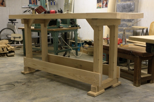

Re: L'atelier du 6°sens
Ca, c'est vraiment sympa de ta part, Antoine.
Merci.
L'origine de cet établi est un "four."
Le menuisier qui l'a assemblé, l'a vu se "gondoler" avant de le poser chez le client (c'était pas pour en faire un établi, je crois). Il a essayé de l'exposer à la lumière de l'autre côté, mais sans qu'il se redresse vraiment. Il l'a donc posé dans un coin de l'atelier (qui est fort grand, au demeurant... )
En le soignant, je lui ai parlé de frêne et de l'établi que je voulais faire, plus tard.
Je suis rentré le soir et ai découvert, dans la hall, un plan de travail en frêne, debout, posé contre le mur.
Ma femme : "Jean-Marc m'a déposé CA, cet après-midi. Il m'a dit que tu comprendrais"
Vi, Vi, j'ai compris !!!
J'ai vivement sauté sur le tel et remercié le copain qui m'a lui-même remercié en me disant qu'il avait libéré un espace de son atelier en me le donnant.
Bref, on n'en finissait pas de se remercier l'un l'autre (°I-)
A l'inspection, je me suis dit que je pouvais le rectifier en le re-surfaçant au rabot, puis à la fraise à surfacer (j'ai quelques photos que je posterai si vous le voulez.)
Par un autre biais, j'ai pu trouver des pieds et traverses en frêne qui se sont très bien assortis au plateau.
Après le surfaçage, j'ai eu peur de le voir bouger à nouveau. J'ai donc posé des alèses en Ipé tout autour. Je ne sais pas si ça va changer quelque chose, mais, intellectuellement, je suis rassuré.
Depuis, il est demeuré d'une remarquable stabilité.
Comme l'autre, je l'aime beaucoup.

Moi, j'ai bâti l'établi sans trop me poser de questions, avec un plateau et quatre pieds et roule...
J'ai ajouté des bandeaux, puis une fonçure, etc.
Une photo de la construction. Vous remarquerez le plateau bien tuilé.
>>>![L'atelier du 6°sens - Page 3 Atabli21](https://i.servimg.com/u/f45/16/35/56/74/atabli21.jpg)
Je ne retrouve plus celles où l'on voit le re-surfaçage mais diomédéa à fait un super post la dessus.
Ceci-dit, comme l'aspirateur se glisse mal sous l'établi, tu me donnes une idée : je vais peut-être faire une jupe qui partirait du bandeau, jusqu'au sol. Elle serait souple pour que les pieds puissent se glisser quand même sous l'établi si besoin.
A suivre...
