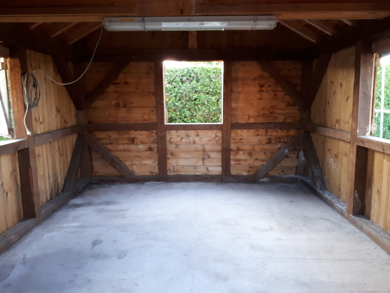

re.................ça y est,le premier rouleau est arrivé,c'est Maxime qui me l'a ramené Very Happy
Mon nouveau " CHATELIER BOIS " ,des pages blanches s'ouvrent,où il faut tout réécrire  - Page 5 20180971
les jeunes étant repartis ,mamie avec,je n'ais pas chomé,j'ais rempli la remorque avec toutes les planches restées encore dans le chatelier,
Mon nouveau " CHATELIER BOIS " ,des pages blanches s'ouvrent,où il faut tout réécrire  - Page 5 20180972
ben oui,plutôt que de faire plein d'aller retour jusqu'au choppe,j'ais fais travailler la tête avant les muscles,
Mon nouveau " CHATELIER BOIS " ,des pages blanches s'ouvrent,où il faut tout réécrire  - Page 5 20180973

et maintenant on a une place nette,
Mon nouveau " CHATELIER BOIS " ,des pages blanches s'ouvrent,où il faut tout réécrire  - Page 5 20180977
plus rien dans les pattes,on va pouvoir continuer correctement,encore un petit nettoyage,petit traitement de bois,puis on attaquera le sol,

Message  KOKO 57 Sam 19 Mai 2018 - 22:21
re..........bon ça y est,nettoyage finit,j ais passé l aspi sur toutes les poutres pour enlever les restes d insectes etc...,ensuite passé un bon coup de balai,puis l aspi à nouveau sur le sol,
auparavant j ais tondu la pelouse,nettoyé la tondeuse,nettoyé la tonne à eau récupérée il y a peu,par contre pas de photos ce soir,la box beugue,trop souvent ces derniers temps,ça me gonfle,
j ais aussi coupé un petit arbuste chez la voisine,quelques coups de tronçonneuse,puis tout au feu,c était infesté de chenilles,

Message  KOKO 57 Dim 20 Mai 2018 - 13:22
Salut à tous..................un bon petit tas de poussières,et, oui je sais,il y a des fissures sur la dalle,par contre là,je ne ferais queue dalle Evil or Very Mad ,on fera avec,c'est comme ça pis c'est tout,sinon,on en finira jamais,et la facture s'envolerait encore,
Mon nouveau " CHATELIER BOIS " ,des pages blanches s'ouvrent,où il faut tout réécrire  - Page 5 20180980
il y a de ce fait,des différences ,au point de vue planéité de la dalle,que je compte résoudre,en trichant lors de la mise en place des lambourdes au sol,d'où aussi ma préférence à l'osb sur lambourdes,que juste osb flottant Very Happy study
Mon nouveau " CHATELIER BOIS " ,des pages blanches s'ouvrent,où il faut tout réécrire  - Page 5 20180981
faut aussi que je nettoie les traces blanches laissées par un produit,sur les poutres,
