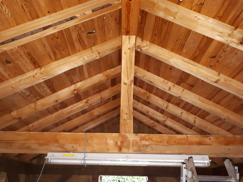

Message  Scorpio Jeu 17 Mai 2018 - 22:52
Bonsoir Laurent ,
je vais peut être partir à contre courant , c'est juste un avis personnel , je ne suis pas spécialiste .
Si c'était mon atelier , je ne partirais pas sur un isolant épais et rigide , mais j'opterais pour un isolant mince et souple ,DE CE GENRE
ceci afin de garder le maximum de hauteur de travail , et aussi parce que je pense , peut être à tord , que la déperdition
de chaleur se fait moins par le sol, et avec 18mm d'osb par dessus , ça devrait être confortable .
Afin de garantir le maintien des panneaux d'osb , je poserais quelques traits de Fixall transparent répartis dans la rainure .

Message  N°Bis Ven 18 Mai 2018 - 9:31
Pour ton isolation en toiture,
tu as la classique : panneaux plus ou moins souples entre chevrons suivi de la fermeture en sous face ;
ou une version plus récente : fermeture en sous-face puis soufflage dans les caissons.
Pour fermer en sous-face, il te faudra un pare-vapeur puis la finition (préconisations). Si tu poses de l’OSB, celui-ci fera office de pare-vapeur en collant les joints.
Pour le soufflage, tu peux utiliser de la ouate de cellulose. On peut trouver sur le coincoin des ballots de fin de chantier. Pour le soufflage, certains ont bricolé une souffleuse à partir d’un aspi souffleur à feuilles et un tube PER.
Dans ce dernier cas, tu peux poser le pare-vapeur, souffler, puis mettre la finition de ton choix. Comme des voliges, par exemple, pour un aspect plus brut que le lambris (et plus économique !!).
Et même chose pour les murs.
Pour le sol, ce n’est pas la paroi la plus exposée en déperditions et variations de température. Faire une isolation la plus épaisse en fonction d’une accessibilité confortable : à toi de voir quelle hauteur de marche cela donnera au niveau fini.
Le matériau de finition aura plus d’importance sur le ressenti au niveau de tes petons : un carrelage sera plus froid que des tommettes, qui elles même seront plus froide que du bois.

Message  KOKO 57 Ven 18 Mai 2018 - 11:21
Salut N°bis et tous.........marci pour les idées,pour le sol ce sera polystyrène+osb,flottant ou non,pour les murs ce sera laine de verre ou roche ou bois+osb,tout en gardant les poutres visibles,et là y aura déja pas mal de taf,
pour le toit,ce sera aussi un isolant autre que ouate à souffler,par l intérieur,on ne détuilera pas non plus,puis,soit bois entre les chevrons,donc les chevrons resteront visibles,soit chevrons recouverts,puis chevrons recréés pour l illusion,juste en mettant des voliges drunken
ah oui,petit oubli de ma part,vais récupéré quelques rouleaux de laine de verre,gratos,donc on va pas se gêner,mais il manquera quand même un peu de matière première,donc on s adaptera par rapport à ce qui manquera study

Message  KOKO 57 Sam 19 Mai 2018 - 22:21
re..........bon ça y est,nettoyage finit,j ais passé l aspi sur toutes les poutres pour enlever les restes d insectes etc...,ensuite passé un bon coup de balai,puis l aspi à nouveau sur le sol,
auparavant j ais tondu la pelouse,nettoyé la tondeuse,nettoyé la tonne à eau récupérée il y a peu,par contre pas de photos ce soir,la box beugue,trop souvent ces derniers temps,ça me gonfle,
j ais aussi coupé un petit arbuste chez la voisine,quelques coups de tronçonneuse,puis tout au feu,c était infesté de chenilles,
et un barbeuk aux chenilles,un Twisted Evil

Message  KOKO 57 Dim 20 Mai 2018 - 13:22
Salut à tous..................un bon petit tas de poussières,et, oui je sais,il y a des fissures sur la dalle,par contre là,je ne ferais queue dalle Evil or Very Mad ,on fera avec,c'est comme ça pis c'est tout,sinon,on en finira jamais,et la facture s'envolerait encore,
Mon nouveau " CHATELIER BOIS " ,des pages blanches s'ouvrent,où il faut tout réécrire  - Page 5 20180980
il y a de ce fait,des différences ,au point de vue planéité de la dalle,que je compte résoudre,en trichant lors de la mise en place des lambourdes au sol,d'où aussi ma préférence à l'osb sur lambourdes,que juste osb flottant Very Happy study
Mon nouveau " CHATELIER BOIS " ,des pages blanches s'ouvrent,où il faut tout réécrire  - Page 5 20180981
faut aussi que je nettoie les traces blanches laissées par un produit,sur les poutres,
