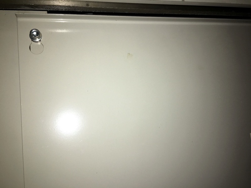

sangten a écrit:J'y crois pas !
C'est voulu, mais pourquoi ? Si c'est pour l'équilibrage, ce qui pourrait être le cas, c'est loupé...
Bonjour Sangten,

Jacques, à propos, les découpes de fixation elles sont comme ça sur la tienne ?

Ca doit passer en SAV une erreur pareille
Jacques
Bonne idée d’avoir enfoncé le tuyau annelé dans le tuyau dur
Je n’y ai même pas pensé
Concernant la trappe de visite, la mienne est correctement découpée
