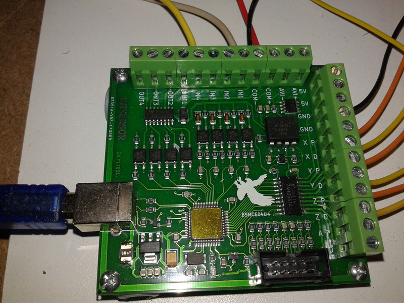

je demande de l'aide aux spécialistes, je viens de me fabriquer une CNC 3 axes.
Je cherche depuis un bon moment mais jusqu'a maintenant je ne trouve pas:
Dans la doc de la carte j'ai branché tous les moteurs et ça fonctionne parfaitement, mais impossible de brancher le bouton stop, le palpeur ou les fin de courses, en fait je les branches sur les ports prévus à cet effet mais dans mach3 fr, dans l'onglet test il ne se passe rien.
J'ai configuré les ports dans le menu sortie mais rien ne se passe, je précise que la carte que j'ai est une carte avec branchement USB, il n'y a pas de sortie //
Désolé je ne peux pas poster de lien n'y d'images car visiblement il faut attendre 7 jours après l'inscription.
Si vous avez des pistes alors n'hésitez pas, je suis tout nouveau dans le monde de la CNC, donc possible que je pose des questions qui vous semble simple!

voilà j'ai changé les numéros de port mais ça ne fonctionne pas.
![Problème palpeur avec mach3 Captur10](https://i.servimg.com/u/f62/18/86/90/42/captur10.png)
comme j'ai pas de port // je ne sais pas quel numéro mettre mais j'ai essayé avec 10 11 12 13 14 et 15 sans résultat.

C'est pas un palpeur proprement dit pour l'instant je fais des essais avec un inter fin de course, j'ai vu qu'on pouvais faire avec ou une simple cale en alu avec une pince sur l'outil.
Je peux pas poster de lien mais c'est ce kit que j'ai acheté sur ali:
![Problème palpeur avec mach3 Captur11](https://i.servimg.com/u/f62/18/86/90/42/captur11.png)
merci pour ton aide, je précise que c'est pareil pour le bouton stop je n'arrive pas à le faire fonctionner
En fait si on regarde le schéma on doit brancher les moteurs sur GND mais sur l'alim il faut les brancher sur V- et V+ sinon ça marche pas, le plan fournis avec semble être un truc qui sert à plusieurs config!

Ok, donc si le palpeur est branché sur IN4, dans la config des entrées de Mach3:
Port = 3
Borne = 4
Actif à 0 sera à régler en fonction de ton contact. Si la LED palpeur est allumé tout le temps, inverse actif à 0. La LED ne doit s'allumer que lors du contact (voir écran Diagnostique)
Pour le E-Stop
Port = 3
Borne = 1 (si branché sur IN1)
D'après la doc, pour que les entrées soient utilisables, ta carte doit être alimentée en 12 ou 24V continu par une alim externe (page 9 du PDF) bornes COM+ et COM- (page 3)
(attention, tu ne peux pas utiliser ton alim moteur pour ça car elle est en 36V)
Port = 3
Borne = 4
Pour le E-Stop
Port = 3

Ok je comprends mieux pourquoi ça marche pas en fait il me faut une autre alim en 24V.
Merci à tous, je télécharge le PDF et je cherche une alim en 24V dommage j'ai une alim PC mais c'est du 12V!

Merci à tous je viens d'essayer avec les nouveaux réglages et ça marche pour le palpeur et le stop, reste plus que tester les fins de course mais pas encore reçu.
Finalement ça fonctionne quand même avec l'alim de 36V.
Encore un grand merci.

sur le pdf il est marqué que la carte fonctionne aussi en 12v à tester
hares01- complétement accro
- Messages : 747
Points : 1152
Age : 35
Localisation : Nantua
Re: Problème palpeur avec mach3
Oui c'est vrai je viens de lire entièrement le PDF, mais je dois avouer que je ne comprends pas le 1/4 de ce que j'ai lu, vu que je débute c'est normal, je vais avoir d'autres questions.
Effectivement c'est marqué que ça peut fonctionner en 12 volts, mais les ports COM+ et COM- sont déjà utiliser pour alimenter les moteurs avec mon alim 36V donc je vois pas bien comment je pourrais brancher par dessus une alim en 12V!! ou alors j'ai rien compris aux branchements du pdf.
Je viens de tester grandeur nature, quand la machine tourne et que j'enfonce le bouton d'arrêt d'urgence, ça stop bien tout.
Pour le palpeur, je pensais que quand le contact se faisait l'alimentation du moteur Z se coupé automatiquement ce qui n'a pas l'air d'être le cas, pourtant la led fonctionne bien dans l'onglet Test de Mach3.
Demain je reçois mes inters fin de courses et je vais essayer pour voir.
J'ai une question qui e taraude, ça serre à quoi les Home x, y et z dans le schéma et sur la carte?
pascal
ah bon ca fonctionne qd meme ?
ca craint pas ca d'envoyer du 36V la ou on attend du 24V ? ( je pose la question , j'ai pas de reponses )
comment t'as brancher ca finbalement ?
autres questions , je vais bientôt devoir brancher mes trucs moi aussi , ou as tu acheté des accessoires , bouton d'arrete d'urgence et fin de courses ? quels type de fin de course as tu acheté ? merci pour ces infos
