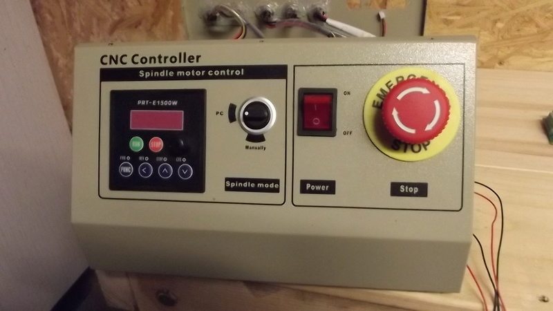

bonjour a tous
salut Nagut , non ce n'est pas celui la le mien est de couleur creme![branchement du VFD apres changement de la BOB Dscf1811](https://i.servimg.com/u/f62/15/26/58/31/dscf1811.jpg)
et, il se trouve sur le même meuble en dessous de la fraiseuse.
bonne journée
philbobo
bonne journée
philbobo

Sur l'ancienne, tu peux piloter quoi via Mach3 ? la mise en marche broche et la vitesse ou uniquement la mise en marche ?
Si il n'y a que la mise en marche, je pense que c'est les 2 fils rouge et blanc qui sont sur COM et FVD sur la première image.
Fait un essais, fait toucher ces 2 fils, ta broche devrait démarrer.
Si c'est bien le cas, alors il faut les mettre sur les 2 bornes en haut à droite de la nouvelle carte (spindle switch) ; sens de branchement indifférent, ce n'est qu'un contact du relais.

bonsoir a tous
salut DH42, sur l'ancienne je pouvais piloter la mise en marche, et la vitesse .
(Si c'est bien le cas, alors il faut les mettre sur les 2 bornes en haut à droite de la nouvelle carte (spindle switch) ; sens de branchement indifférent, ce n'est qu'un contact du relais.) c'est ce qu' on appelle un contact sec !!!
Je suis d'accord avec toi , mais si je fais cela, comment faire l'accélération, la ,j'ai un trou, ne faut il pas utiliser les borne 0-10 volt , et la borne p 1 pwm sert a quoi?
je te remercie pour tes réponse .
philbobo

Oui, les bornes 0-10V pilotent la vitesse sur le vario, et le PWM c'est le signal de vitesse envoyé par Mach3 et qui est convertis en 0-10V par la BoB, par contre je ne sais pas quels sont les fils correspondants sur ton ancienne carte ...

Sur mon ancienne carte il n'y avait que trois fils , le noir AVI - le blanc COM- le rouge FWD.
comme le blanc et le rouge piloterai la mise en route avec le relais , il ne reste plus que
le noir qui viendrait se connecter sur la sortie P1 PWM !!!!
ai-je bon !!

Non, le P1 PWM c'est un signal envoyé par mach3 et la carte le converti en variation 0 à 10v ; le contrôle de vitesse du vario se fait par les bornes 0-10V Output inverter, la borne P1 ne dois pas être reliée au vario.
