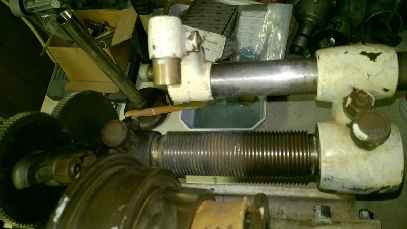

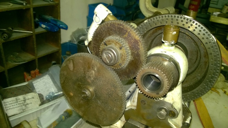

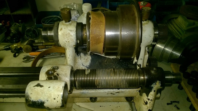

Bonjour a tous
je viens d’acquérir un nouveau schaublin 102 pas tout jeune mais avec une patronne pour faire les filletages
quelqu'un connait il ce modelé car je ne suis pas sur de l'avoir monter correctement
avez vous des photos du montage

Re: patronne schaublin pour filletage
le pignon qui tout seul a quoi sert il ou on le monte

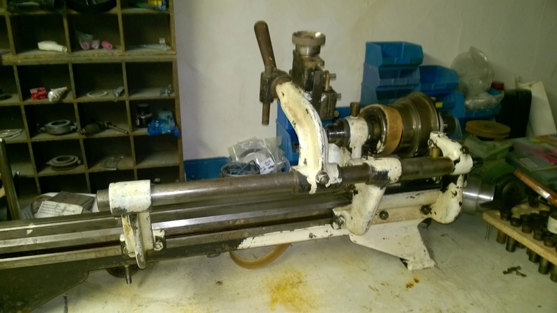

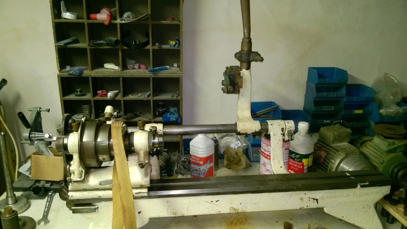

autre photo du porte outils,
![patronne schaublin pour filletage Wp_20114](https://i.servimg.com/u/f62/19/40/62/88/wp_20114.jpg)
![patronne schaublin pour filletage Wp_20115](https://i.servimg.com/u/f62/19/40/62/88/wp_20115.jpg)
merci de vos réponses

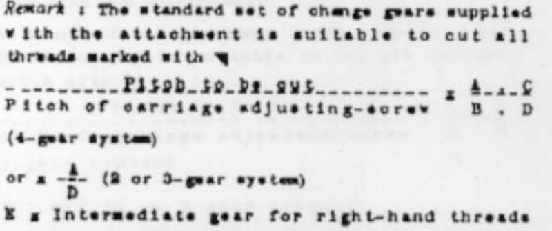

Regarde sur le forum ami et il y a un PDF.
https://www.usinages.com/threads/documentation-shaublin-filetage-patronne.76111/
- Messages : 833
Points : 1756
merci pour le lien
donne des infos sur le réglage et le positionnement de l'outil bon a savoir
par contre je cherche des documents sur celui qui est en photos
le montage est différent de ce que j'ai vu sur ce site je ne suis pas certain de la position du bras avec le porte outils
car je ne tombe pas bien dans l'axe il y a un décalage peut être du au rehausse
le porte outil se positionne au dessus et non pas sur le coté

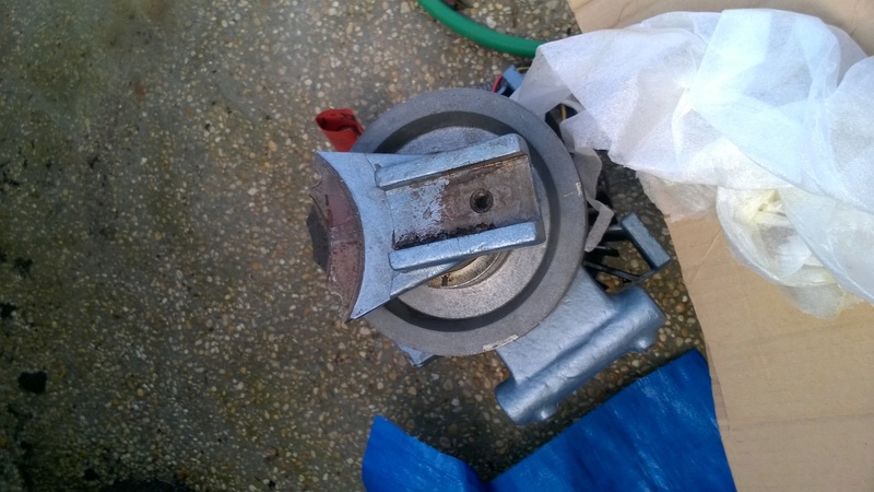

autre soucis je n'arrive pas a démonter la patronne
et je n’ose pas taper trop fort sur les axes
faut il taper a droite ou à gauche pour sortir la patronne

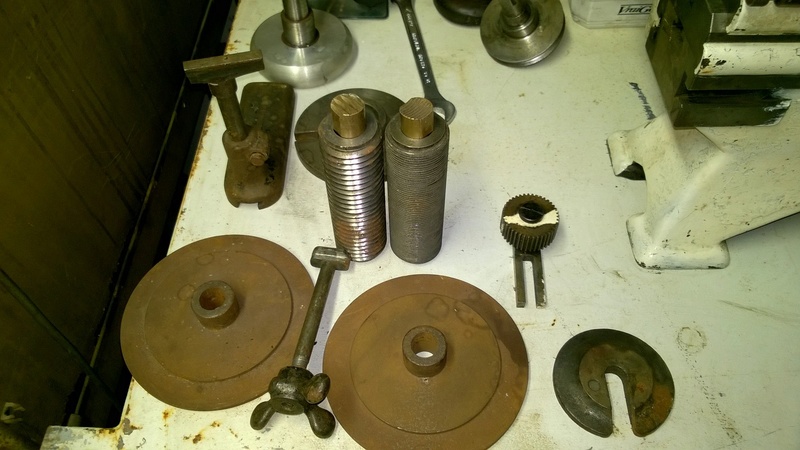

plus de photos en fait les pièces en sont pas trop rouillé juste recouverte par une sorte de pellicule marron huile séché je suppose

pendant que ma patronne trempe dans le pétrole
savez vous on l'on peut se procurer l’outil pour faire les filetages?

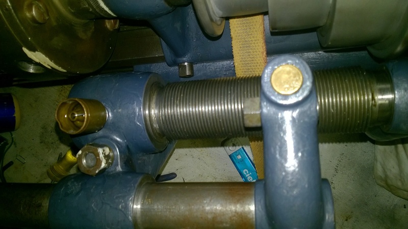

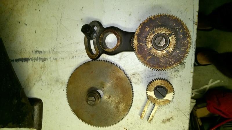

Bonjour a tous
finalement après une semaine dans le pétrole, un coup de chauffe délicate au chalumeau a bonne distance,
j'ai fini par taper un peu plus fort et ouf
c'est sortie
j'ai commencer le nettoyage viré la peinture blanche noir d'origine et puis un petit de bombe carrosserie histoire que cela soit propre
j'ai reçu entre les deux un variateur avec télécommande av ar et arrêt d’urgence histoire de ne pas prendre de risque
reste plus qu'a nettoyer la poupée avant de mettre en route je suis bloqué par deux choses, le pignon arrière je vais me bidouiller un arrache et cette satané vis plate centrale qui est serré sur l'axe et qui résiste
par contre après avoir lu la doc sur le lien plus haut , le tableau de correspondance des pignons ne correspond pas au mien
donc la question est comment j'utilise les pignons et les patronnes
j'ai trois patronne 2mm 3mm 5mm j'ai 4 pignons un de 50 je crois au cul de la poupée, un de 40,80,120 et un autre petit mème taille que celui au cul de la poupée mais je pense qui sert a inverser la rotation
si quelqu’un a un beaux tableau qui explique tout ça se serai cool
Michel

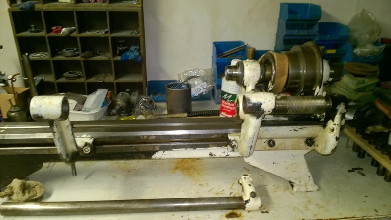

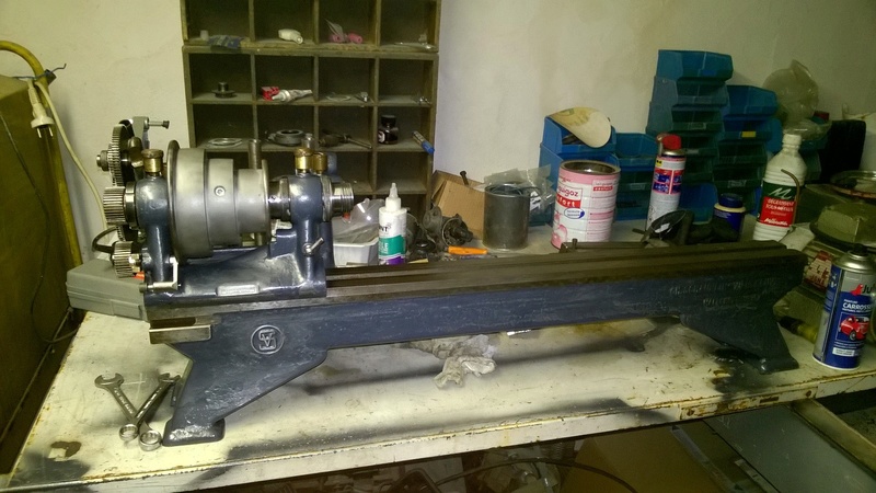

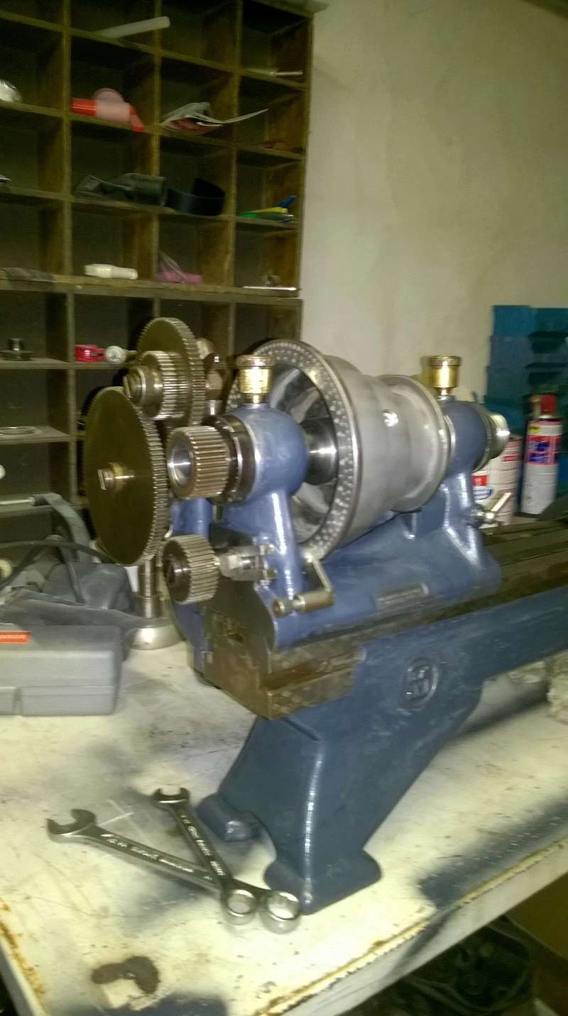

aie personne ne connait
en attendant quelques photos de la remise en route

malheureusement cela ne correspond pas tout a fait au mien il y a cinq axe et moi je n'en ai que 4
j'ai deux roues différentes une de 120 et une de 40 qui ne sont pas dans le tableau
donc ça se corse
amitié
michel

Bonjour pierre
malheureusement pas de numéro gravé nulle part sur le banc a l'extérieur je l'aurai remarquer au ponçage peux t il être caché a l'intérieur ?
la seule indication c'est schaublin villeneuve malleray
éventuellement la forme du chariot qui a un seul axe porte outils en forme de fourche
et les vis et graduation circulaire du chariot qui sont en dessous du chariot supérieur au lieu d’être au dessus et donc pas très pratique ni lisible lisible
![patronne schaublin pour filletage Wp_20133](https://i.servimg.com/u/f62/19/40/62/88/wp_20133.jpg)
![patronne schaublin pour filletage Wp_20134](https://i.servimg.com/u/f62/19/40/62/88/wp_20134.jpg)
![patronne schaublin pour filletage Wp_20135](https://i.servimg.com/u/f62/19/40/62/88/wp_20135.jpg)

j'ai un autre petit soucis c'est comment positionner le moteur une fois la patronne monté
car soit la courroie passe pardessus et a travers la le support de la patronne
ou alors il faut que je le fixe a la verticale du tour
![patronne schaublin pour filletage Wp_20136](https://i.servimg.com/u/f62/19/40/62/88/wp_20136.jpg)
![patronne schaublin pour filletage Wp_20138](https://i.servimg.com/u/f62/19/40/62/88/wp_20138.jpg)
![patronne schaublin pour filletage Wp_20137](https://i.servimg.com/u/f62/19/40/62/88/wp_20137.jpg)
le moteur n’étant pas d'origine

https://drive.google.com/file/d/0Bxr59DtuJda_dWVGNHRsOGk3Zms/view
j'ai trouvé le model page 5
par contre j'ai pas de tableau d'utilisation pour faire les pas de vis

Bonjour a tous
ne trouvant pas ce fameux tableau
cela doit pouvoir se calculer
d’après la photos de l’appareil il n’y a que trois axes
j'ai un pignon de 50 (1er axe ) sur un de 80 qui fait tourné un pignon de 40 (le 80 et 40 sont sur le même axe) sur un de 120 (3eme axe avec la patronne)
cela fait tourné une patronne pas de 3mm et on obtiens un pas très fin
il doit bien y avoir une méthode de calcul qui permet de reconstituer le tableau
merci de vos reponses
EVERFROG- petit nouveau
- Messages : 41
Points : 65
Date d'inscription : 23/02/2016
Localisation : ST LEGER EN YVELINES
combinaison possible
50 sur 80, 40 sur 120
50 sur 40 80 sur 120 combinaison impossible ne passe pas
50 sur 80 sur 120
50 sur 40 sur 120
50 sur 120 sur 80
50 sur 120 sur 40
50 sur 120 , 40 sur 80 a vérifier si çà passe
50 sur 120 , 80 sur 40 à vérifier si ça passe
j'en voie pas d'autres avec ce que j'ai
sinon j'ai un autre pignon de 50 sur une fourchette de fixation
qui pourrai être utilisé mais je sais pas comment il est volant pas de clavette
éventuellement en central cela donnerai
50 50 40
50 50 80
50 50 120
50 sur 80 sur 120
50 sur 40 sur 120
50 sur 120 sur 80
50 sur 120 sur 40
50 50 40
50 50 80
50 50 120

![patronne schaublin pour filletage Formul10](https://i.servimg.com/u/f62/19/40/62/88/formul10.png)
cette formule pourrait elle faire l affaire?

une des combinaison donne 1,666666 qui semble être le pas schaubin pour les pinces
j'arrive a des choses cohérentes 0,8333 1,01 1,25 etc....
il ne reste plus qu'a essayer pour être sur
a plus
a plus
