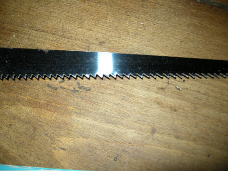

Je ressors ce sujet, puisque ma question reste, il me semble dans le même ordre d'idée. On m'a offert la scie en photo ci-dessous comment étant une scie japonaise, mais j'ignore quelle est son usage. Quelqu'un pourrait peut-être me renseigner ?
Merci d'avance et bonne journée

C'est une scie a guichet. J'ai toujours appelé ça une scie de voleur. ça sert a découper des trucs assez fin, du contreplaqué ou du placo par exemple. C'est assez pratique pour découper l'emplacement d'une boite de dérivation dans un mur.
Quant à l'origine japonaise de la scie, à la vue des dents je dirais que non. Les scies japonaises coupent en tirant, or là, les dents coupent en poussant. Comme tu peux le voir, les dents des scies japonaises sont dans l'autre sens que les tiennes.

Bonsoir Paspro et merci,
Il me semblait bien quand je l'ai essayé qu'elle coupait en poussant. Par contre, elle a un trait de scie très large, plus que ma scie égoïne.
Bonne soirée,

Le trait de scie très large est normal. Pour que la scie puisse couper en poussant, il faut que la lame soit rigide, pour ne pas se tordre au premier effort. Qui dit lame épaisse, dit très de scie grossier.
Sur une scie japonaise, le trait de scie est très fin puisque la lame ne peut pas se tordre en tirant. Par exemple, j'ai une Dozuki (une scie à dos) donc le trait de scie fait 0,3mm. L'état de surface après sciage est d'ailleurs très bon, presque pas besoin de ponçage.

Ouah un trait de scie de 0,3, le rêve. A ryoba est du même style ? C'est-elle que je pensais acheter en premier (mais j'sais pas quand...)

Manuela85 a écrit:Bonjour à tous,
Manuela
Ceci est une scie à guichet, c'est l’ancêtre de la scie sauteuse

Manuela85 a écrit:Ouah un trait de scie de 0,3, le rêve. A ryoba est du même style ? C'est-elle que je pensais acheter en premier (mais j'sais pas quand...)
La Ryoba est plus large, 0,60-0,70mm. C'est une scie pour faire du boulot "grossier". La Dozuki est une scie a dos, parfaite pour faire des queues d'arondes par exemple d'où la finesse de la lame.
