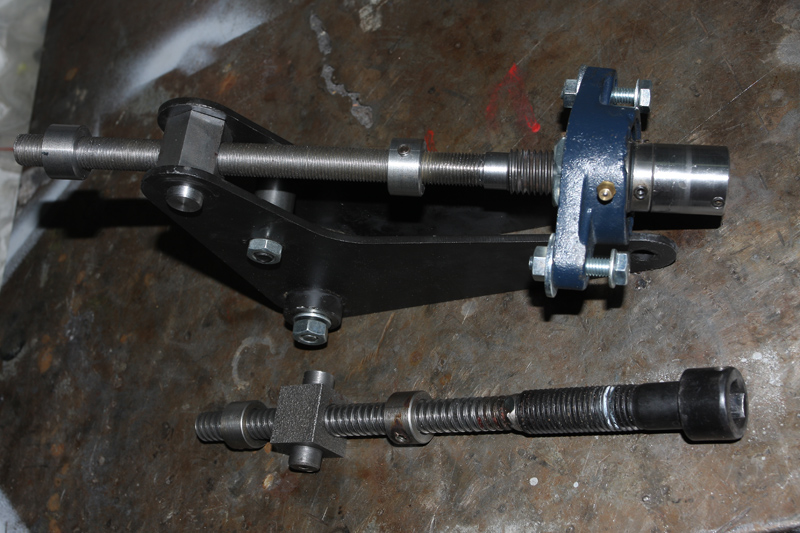

La vis est une Ø16mm avec un pas de 4mm. je vais faire un essai avec une vis de M16, son pas étant de 2mm je verrais ce que cela donne.
Le système de levé ce fait grâce à un levier. Je devrais pouvoir démonter ce mécanisme relativement facilement.
Modification de l'amplitute de levée/descente sur arbre de toupie 13_dac10
L'écrou carré:
Je n'aurais aucun mal à en refaire un nouveau.
Modification de l'amplitute de levée/descente sur arbre de toupie 13_dac11
L'entrainement de la vis ce fait via une empreinte à six pans creux, la non plus ça ne devrait pas poser de problème!
(La vis en premier plan, est celle de l'inclinaison de l'arbre)

Message  diomedea Mar 13 Déc 2011 - 17:37
Bon, finalement je l'ai déposé!
Ça à été rapide, en 10minute tout était démonté.
Comme je réembarque demain, je profiterais du tour du bord pour faire la petite modif'! Notez les astuces mises en œuvre pour rendre le volant amovible, c'est une simple vis CHC M20 sur laquelle est souder la tige filetée qui attaque le levier. Notez également le palier à rotule SKF.

Je voulait ramener de 6 à 2mm/tour de volant pour l’amplitude de monté de l'arbre: Sachant que le pas de vis pour cette amplitude de 6mm était de 4, pour me rapprocher des 2mm/tour le pas standard le plus proche était le 1,5.
De plus le sens de rotation du volant étant inversé par apport aux autres machines, j'ai donc fais un pas à gauche. Le Ø de la vis à été imposé par ce que j'avais en stock.
C'est donc une vis de 15 X 150 à gauche qui remplacera la vis trapézoïdale de 16 X 400.

Voila mon écrou et ma vis.
Notez au centre la nouvelle vis M20 montée dans la palier à rotule. Comme je n'avais pas de vis CHC M20 suffisamment longue, j'en ai pris une à tête hexagonale, sur la quelle j'ai soudé une tête CHC
Modification de l'amplitute de levée/descente sur arbre de toupie 13_dac28

mon arbre aussi monte de 5mm par tour, quand je veux avoir une monté précise je me sers de cales de remplissage millimétrées.
C'est long car il faut démonter l'outil, mais j'ai tout mon temps et un bon stock de cales de toutes les épaisseurs.
de plus ma machine est si vieille et je n'ai pas les possibilités de faire les modifs.
Oups, je viens de me rendre compte que le sujet est très ancien, mais j'envoie quand même !!

Message  diomedea Jeu 28 Déc 2017 - 11:25
Bonjour Damien,
micheld4036 a écrit:Oups, je viens de me rendre compte que le sujet est très ancien...
C'est pas grave!
J'utilise aussi la technique des bagues millimétriques.

Message  devilbike Jeu 28 Déc 2017 - 13:40
sur ma rojeck c'est effectivement 2 mm par tour. C'est pratique, notamment pour le bouvetage en dents de scie
