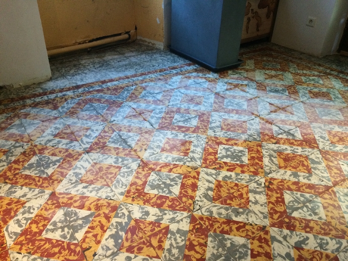

Bonjour a tous,
Je viens vers vous car nous avons fait une "grosse" connerie.
Nous voulions nettoyer le sol de notre cuisine ( carreaux de ciment ) avec de l'acide chlorhydrique. Mais, au moment du nettoyage nous avons complètement oublié de diluer l'acide.
Résultat : des énormes traces blanche. Les carreaux ont ternis.... Et la surface est devenue hyper poreuse.
Existe il une solution pour "récupérer" nos carreaux ?
Merci d'avance.

bonsoir,
désolé mais pour moi c'est mort car le carreau est attaqué en profondeur par l'acide, on peut le masquer avec un produit gras mais ça revient. J'ai eu un pb similaire avec de l'urine d'animal sur des tomettes, j'ai essayé plein de trucs mais rien n'y a fait

J'aurais malheureusement le même avis.

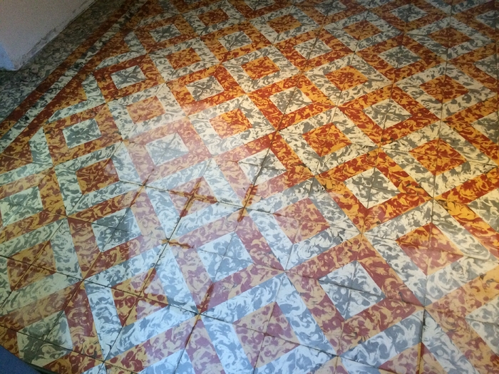

J'ai acheté un produit : STARWAX rénovateur brillant star.
j'ai lu pas mal de bons avis sur ce produit, mais en même temps les avis sur internet sur un produit..... je m'en méfie.
Sinon des autres suggestions de produits à utiliser ?

ce produit redonne juste un coup d'éclat a un sol qui n'a pas été entretenu donc terne mais là on parle d'un carrelage dégradé, rongé par l'acide c'est pas la même chose désolé d'insister
ce que tu peux éventuellement envisagé c'est un re polissage si l'attaque n'est pas trop profonde

C'est mort pour ton carrelage.
Au plus simple : tu le recouvres avec du lino ou de la moquette
Au plus esthétique : tu refais ton carrelage
