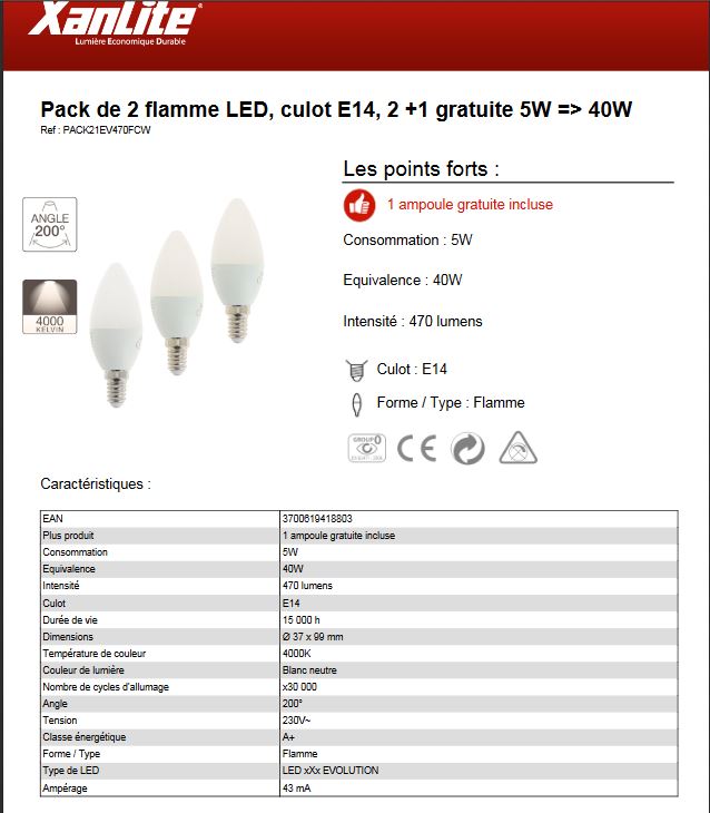

ce sont des leds classiques; 220v. direct
de marque Xanlite
elles chauffent un peu
souvent pendant midi, mais aussi le soir; très désagréable surtout quant on a des invités
cumulus en fonction auto; (heures creuses)
clignotement led allumées.

les miennes, c'est celles la
banale quoi
