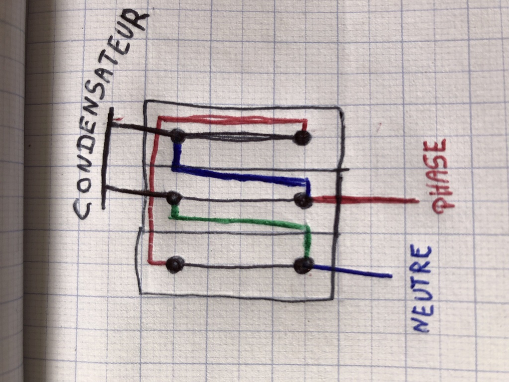

Voilà comment je lee raccordé mes je me demande
Si mon condensateur es à la bonne place ? ????

Si s`est un moteur tri que tu a passer en mono enlève les ponts bleu vert et rouge. Et laisse les noirs.

re Oui
Oui c’est pour ce moteur là les 3 fil du petit boîtier blanc

Fait déjà le branchement de la plaque a bornes et fait un essai juste avec une rallonge en prennent toutes les précautions électrique et mécaniques.
Après il faudra s`occuper du circuit de commande
S`est pour quelle machine ? Tu sais que tu perds 30% de puissance avec ce montage en plus il me semble que l`on ne peut pas dépasser les 2.Kw.
Je te conseil de t`orienter plus vers un variateur.

Ben en direct le moteur force mes ne ce lance pas .
Pour les pont je dois les bouger ou les laisser ?

Dj-Haken a écrit:Ben en direct le moteur force mes ne ce lance pas .
Relie ma première réponse.
Fait une photo de ton branchement et du coffret de commende de la machine.
Demain si j`ai un moment je te fait un schéma.

Avec condensateur ou variateur, il faut changer le couplage du moteur. D'après la photo, le moteur est en couplage "étoile" donc, il faut le mettre en couplage "triangle". Les barettes doivent être horizontales...

Problème régler j’ai échangé mon moteur
Contre une plus petit tout tourne maintenant
. Mon compteur électrique es pas assez puissant
pour faire tourner l’autre lol merci à vous tous pour vos réponses
