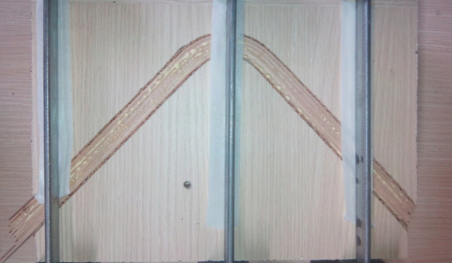

Voilà déjà le moule et le contre-moule mitonnés aux petits oignons :
Puis, je fais un pressage à blanc (comprenez "sans colle") pour voir si ça craque :
Ya pas crac! Et j'ai pas l'impression d'être proche de la limite. Avec la colle, le bois sera légèrement humidifié ce qui facilitera un peu plus le travail...
Je dois ajouter quelques guides sur le moule et le contre-moule pour qu'ils restent dans le même plan lors du serrage.
La suite ce WE.

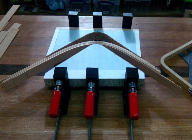

Toute petite avancée aujourd'hui.
J'ai amélioré le moule/contre moule comme prévu :
Tout est prêt pour le collage :
Remarquez que mes lamelles sont déjà préformées. Je ne sais pas si c'est vraiment nécessaire... Ça rend la manipulation des lamelles un peu plus difficile lors de l'encollage.
Le collage est fait :
Va falloir être un peu plus généreux en colle pour les suivante.
Démoulage demain pour voir comment tout ça réagi...
P.S. : Sorry pour ces photos prises avec le téléphone...

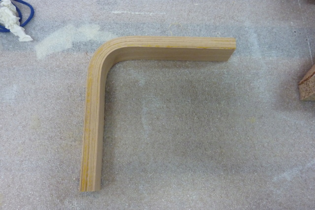

Voici ce que ça donne en sortie de moule :
C'est pas mal, c'est super costaud. Mais, il y a deux "mais"!
Tout d'abord, la forme du moule donne à l'équerre un angle légèrement aigu (88° ou 89°). C'était en raison de la légère déformation attendue en sortie de moule. Ben en fait, je n'ai aucune déformation en sortie de moule :
Je me retrouve donc avec une équerre... pas d'équerre!
Deuxième "mais" : mon moule présente une légère bosse. Je ne sais pas si ça se voit bien sur cette photo :
La bosse se retrouve donc sur l'équerre. J'avoue, c'est léger...
Pour ces raisons, j'ai refait un moule. J'ai également décidé de réduire l'épaisseur de l'équerre de 3mm car je trouve qu'elle faisait trop mastoc!
A part ça, le résultat est plutôt bon !
La version finale sera avec des arrondis comme ceci :
A bientôt pour la suite.

Je pensais (intuitivement, sans réel mesure) que la forme donnée à l'équerre par le moule présentée un angle de 88-89°. En fait, cet angle est un peu plus important. Et puis, on perçoit plus correctement la déformation en replaquant le moule sur la pièce :
On voit bien qu'il y a eu déformation. Avant de l'apercevoir, j'avais bien entendu déjà refait un moule/contre moule à 90° pile!
Pas grave, on fera avec.
Merci Sangten pour ton intérêt (il est réciproque). Je prendrai des mesures de la déformation pour ton info...

tvtorre a écrit:On voit bien qu'il y a eu déformation. Avant de l'apercevoir, j'avais bien entendu déjà refait un moule/contre moule à 90° pile!
Ça rentrera dans l'ordre avec la charge que tu appliquera sur les étagères !

En relisant un peu, j'ai une remarque... Le liège ne favorise-t-il pas une certaine déformation en sortie de moule ? S'il s'écrase un peu sous la pression pendant le serrage... Ça ne vaudrait pas le coup de le remplacer par des lamelles de bois, non collée, qui feraient martyr (et dont les épaisseurs seraient prises en compte dans le rayon de courbure du moule) ?
