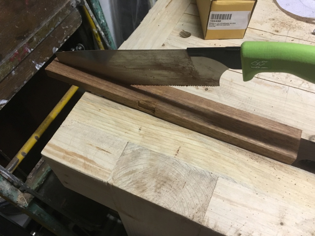

Je regarde dans mes chutes, et trouve un morceau d'authentique bois d'arbre, directement récupéré dans les poubelles de la
copropriété. On dirait un bois exotique, il a l'air assez dur. Mon choix est arrêté.
![Tarabiscot (s) maison, et quelques rabots Img_1911](https://i.servimg.com/u/f11/19/84/55/77/img_1911.jpg)
Sans idée de manœuvre je tronçonne un bout qui fait environ 35 centimètres.
![Tarabiscot (s) maison, et quelques rabots Img_1912](https://i.servimg.com/u/f11/19/84/55/77/img_1912.jpg)
Comme il est un peu épais, je décide de le déligner. Pourquoi pas à la main, tant qu'on y est. Le résultat semblant mal engagé
(je suis parti de travers) et devant l'imminence d'une catastrophe je me range à la raison et je passe à la scie sur table.
![Tarabiscot (s) maison, et quelques rabots Img_1916](https://i.servimg.com/u/f11/19/84/55/77/img_1916.jpg)
Oui mais voilà, il est costaud ce bois, la lame force, ça chauffe, et au final, j'ai de belles marques de brûlure. Donc je sors le
rabot, et hop, j'en profite pour faire sauter les restes de vernis sur toutes les autres faces.
![Tarabiscot (s) maison, et quelques rabots Img_1915](https://i.servimg.com/u/f11/19/84/55/77/img_1915.jpg)
Ensuite, je découpe une large feuillure sur le côté destiné à recevoir le fer.
![Tarabiscot (s) maison, et quelques rabots Img_1914](https://i.servimg.com/u/f11/19/84/55/77/img_1914.jpg)
Un autre trait de scie pour pouvoir glisser ledit fer, qui sera découpé dans un racloir de GSB.
![Tarabiscot (s) maison, et quelques rabots Img_1918](https://i.servimg.com/u/f11/19/84/55/77/img_1918.jpg)
Un coup de rabot pour casser les arêtes, en utilisant la chute pour caler la pièce. Pour le second j'ai utilisé mon cerveau et fait
les chanfreins avant de découper …
![Tarabiscot (s) maison, et quelques rabots Img_1919](https://i.servimg.com/u/f11/19/84/55/77/img_1919.jpg)
Un petit coup de râpe, un coup de ponçage, plus qu'à ajouter la vis qui permettra de serrer.
![Tarabiscot (s) maison, et quelques rabots Img_1920](https://i.servimg.com/u/f11/19/84/55/77/img_1920.jpg)
Et voilà le résultat : deux tarabiscots tout neufs, qui n'ont pour ainsi dire, pas coûté grand chose. Deux vis et deux inserts M6,

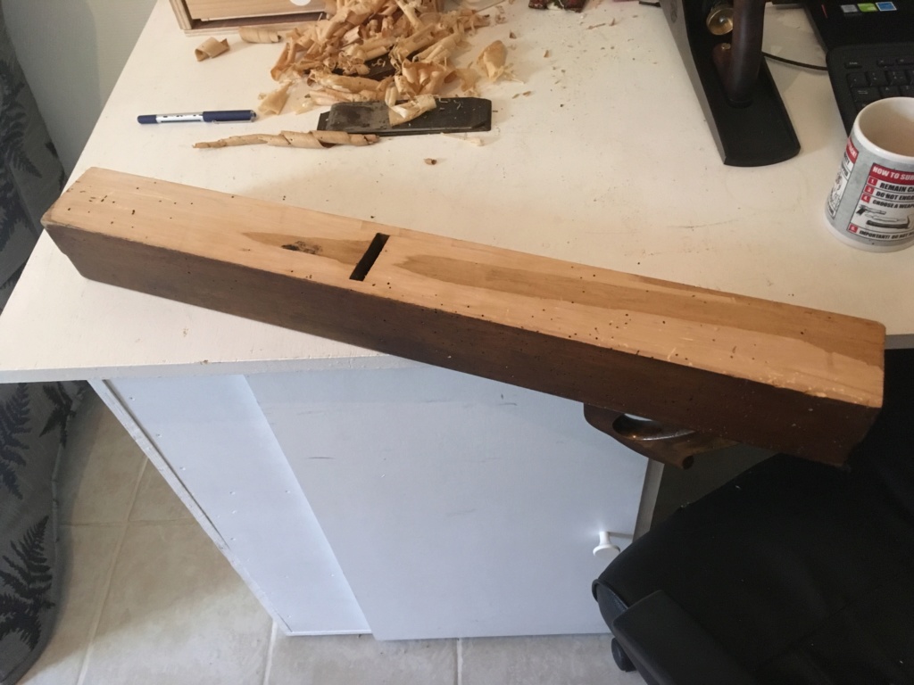

Dans un autre registre, j'ai acheté sur une brocante une varlope qui semblait saine : au premier abord la semelle était plane,
la lumière pas trop large et le fer rouillé uniquement en surface. Quelques traces de vers, mais qui semblent assez anciennes
et surtout, qui ne donnent pas l'impression que le rabot va s'écrouler sur lui même. C'est un Peugeot, m'annonce le vendeur,
gravure à l'appui, ça va faire une belle déco … Forcément, quand je lui dit que je compte m'en servir, il me regarde un peu
bizarrement …
de ce côté là. Par contre le corps a vrillé. Au début, je pense que c'est uniquement la semelle, mais non. C'est tout le rabot. Pas
grave, me dis-je, il suffit de rectifier la semelle avec un autre rabot.
![Tarabiscot (s) maison, et quelques rabots Img_1921](https://i.servimg.com/u/f11/19/84/55/77/img_1921.jpg)
Je sors le "Jack plane" 5 1/2. Si quelqu'un peut me donner son prénom en français, je suis preneur. En quelques passes, la
semelle est à nouveau plane. Par conte je n'ai pas touché aux côtés. Je me dis que le but de ce rabot n'est pas d'être utilisé sur
une planche à recaler, et que ça va le faire. J'ai bon ?
Il y a aussi quelques traces de vers sur la semelle. Mais je pense qu'ils sont partis, je n'ai pas vu de sciure en trois semaines.
Cela peut-il poser problème ?
![Tarabiscot (s) maison, et quelques rabots Img_1924](https://i.servimg.com/u/f11/19/84/55/77/img_1924.jpg)
En tout cas, il a de la gueule, je trouve, mon "Jack" fait tout petit à côté (la varlope fait 68cm)
![Tarabiscot (s) maison, et quelques rabots Img_1923](https://i.servimg.com/u/f11/19/84/55/77/img_1923.jpg)
Sinon, en cherchant un tarabiscot sur la baie, je suis tombé sur ça : Il avait l'air de s'ennuyer, alors je l'ai invité chez moi.
Pas sûr que je m'en serve beaucoup, mais j'aime bien le concept.
![Tarabiscot (s) maison, et quelques rabots Img_1922](https://i.servimg.com/u/f11/19/84/55/77/img_1922.jpg)

Pour le tarabiscot, j'aurai dit teck (la provenance poubelle étant un indice).
Pour la varlope, tant que la semelle est plate, et qu'elle ne servira pas a recaler, je ne toucherai a rien d'autre!
Au pire, tu peux lui greffer une semelle rapporté pour réduire la lumière.

Ton petit dernier "LEO" est ce qu'on appelle un rabot de transition. Je n'arrive pas à en trouver, pour l'instant, qui ne soient pas trop chers!!! Ou très, trop abîmés! Il semble qu'ils sont plus courants aux USA! En tous cas, jolie pièce!!!

Tiens, c’est marrant, j’aurais plutôt pensé que ça poussait en forêt tropicale, le teck. Je n’aurai jamais cru que les poubelles étaient son milieu naturel
Plus sérieusement, c’est si fréquent que ça d’en trouver à la benne ?
Ok pour le rabot, je n’y touche plus (enfin, si, pour affûter la lame, quand même). Pour la semelle rapportée, je n’y avais pas pensé. Je met de côté pour plus tard.
@fred
Tu peux trouver quelques « transitionnal planes » sur e-bay ????????. Il y a un 27 1/2 pour 45 livres.

Du coup il a des frères qui sont arrivés par la poste aujourd'hui :
![Tarabiscot (s) maison, et quelques rabots Img_1925](https://i.servimg.com/u/f11/19/84/55/77/img_1925.jpg)
Mais pour qu'il ne se sente pas délaissé, je l'ai fait travailler un peu :
![Tarabiscot (s) maison, et quelques rabots Img_1926](https://i.servimg.com/u/f11/19/84/55/77/img_1926.jpg)
Une chute de Sipo ramassée dans la benne d'un menuisier.
![Tarabiscot (s) maison, et quelques rabots Img_1928](https://i.servimg.com/u/f11/19/84/55/77/img_1928.jpg)
Quelques coups de rabot plus tard. Je pense l'utiliser pour faire un trusquin.
![Tarabiscot (s) maison, et quelques rabots Img_1927](https://i.servimg.com/u/f11/19/84/55/77/img_1927.jpg)
Et pour la route, une photo de la famille au grand complet, avec les deux derniers. Je vais devoir me calmer, sinon je vais finir
