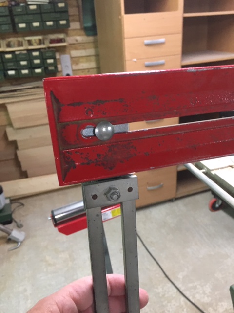

Le système pour embrayer les rouleaux est monté mais même lorsqu'il est débrayé les rouleaux sont entrainés.
Je pense que la courroie que j'ai achetée est un peu trop petite.
Pour les collecteurs, celui de la dégauchisseuse est fait.
Reste à faire celui de la raboteuse.
Merci pour les plans, je pourrai m'en inspirer.
Je n'ai pas trouvé de sujet ou quelqu'un aurais fait le pont de protection pour raboter.
Si jamais vous avez une idée je suis preneur.
Bonne soirée

Je vois qu'on a le même problème de ressort sur le bras du pont protecteur

Content que ça fonctionne!
J'ai le bras protecteur, (que quelqu'un du forum ma donné!!)
J'ai aussi le "collecteur" de raboteuse, mais le même que sur le post au dessus, ça va pas bien avec l'aspiration, faut que j'en fasse un pour brancher correctement le tuyau!
Du coup, si tu veux passer voir en vrai pour prendre des mesure etc... n'hesite pas!
