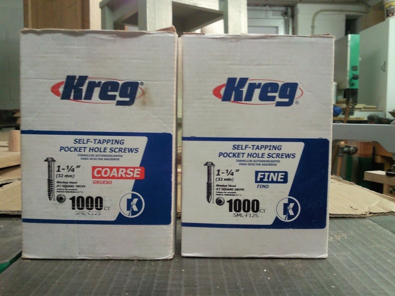

Vis à grand pas (coarse) et vis plus fines (fine) comme il était question plus haut.

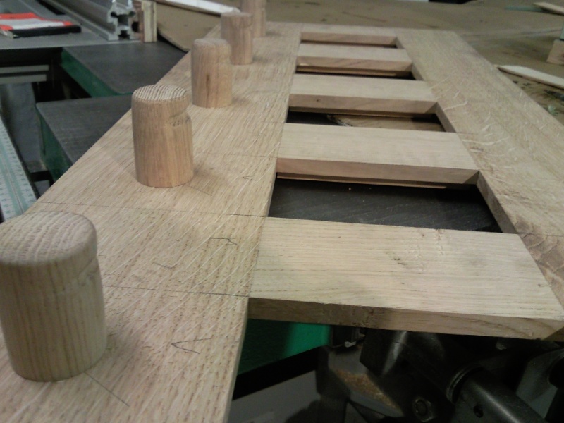

J'avais achetés des miroirs en magasin de bricolage, j'ai réalisé les encadrements dans des chutes de chêne.
Les onglets sont nickels.

J'ajoute encore un porte manteaux en cours de réalisation.
Les pièces ont été tournées par moi.
La batée pour les miroirs est "bof bof" mais tant pis.....

Pour les bois durs ou mi-durs ( noyer / chêne ), j'ai essayé ce genre de vis :
La tête est de diamètre un peu plus réduit que le trou ( je dirais 2 mm en moins ). Elles permettent d'ajuster le joint sur un millimètre de hauteur, ça peut être utile.
