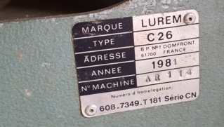

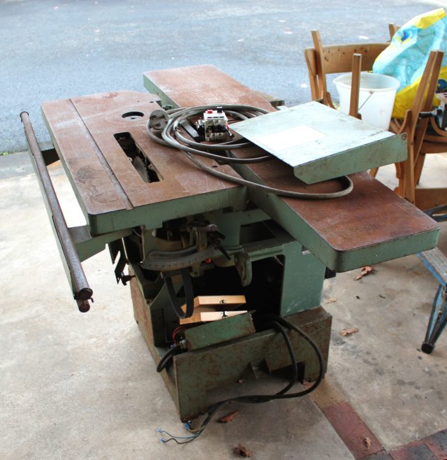

Je vais donc me lancer dans la rénovation d'une Lurem C26 qui appartenait a mon grand père . Elle na pas tourné depuis 15 ans environ mais étais au sec donc pas de rouille .
Les 2 moteurs mono avaient grillé , mais connaissant un bobineur , il ma dit de surtout pas changer de moteur car il sont bien monter et de bonne qualité , et il me les a rembobinés en tri pour gagner un peux de puissance vue que j'ai le tri a la maison .
Par contre , Les moteurs avaient été démonté avant que je récupéré la machine , et il me manque :
-le Support moteur Coté SCie/rabot (Support avec un axe de rotation pour passer d'une courroie a l'autre )
-La poulie du moteur qui entraîne la toupie .
J'ai chercher sur la doc pour la poulie mais il n'y a pas de cote ou de notation spécial , du coup je ne connais pas le diamètre .Je sais que la courroie est une courroie( Poly V406 JB) et j'ai encore la courroie qui a l'air en bon état .
![Renovation Lurem C260 N 2 Moteurs 1](https://servimg.com/view/20009478/1)
Quelqu’un a la même machine avec un moteur poulie ? je n'arrive pas a trouver sur internet les dimensions de celle si .

bon après des calculs : Vitesse toupie : 3200/6200
diam Poulie moteur = diam Poulie Toupie x Vitesse Toupi / Vitesse Moteur
? = 37x6200/2800 ...... = 81.92
?= 57x3200/2800 ....... = 65.14
Voila j'ai mes 2 diamètres de poulies , me reste plus qua trouver un fabriquant ^^
