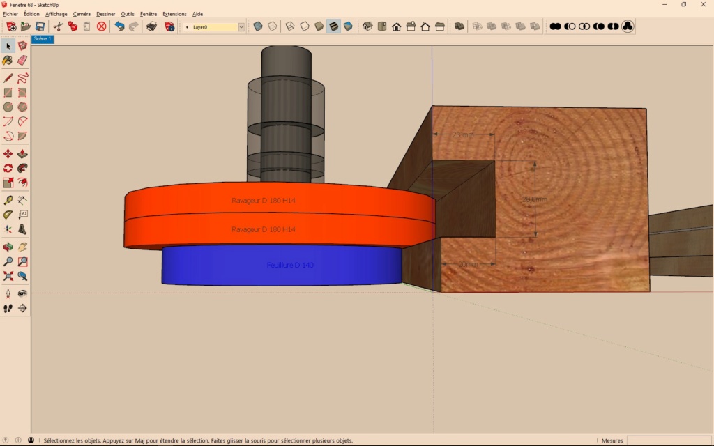

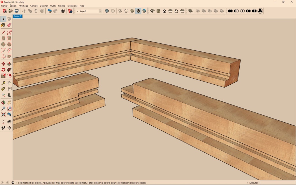

Salut!
Desolé pour la lenteur des réponses mais je suis confiné à 800 km de chez moi , j'ai pas les bons fichiers et logiciels de CAO sur mon ordi portable ...
Je me suis fait envoyer quelques photos d'écran de mon fichier Sketchup pour vous montrer le principe que j'ai retenu , inspiré de ce qui se fait dans le commerce ...
Outillage :
* disque Ravageur D 180 x 7 : 2U
* disque Ravageur D 140 x 7 : 1U
* dents Ravageur 8 mm : 2 paires
* dents Ravageur 14 mm : 2 paires
* 1 outil à feuillure extensible D 140
+ outils classique à rainurer , profil grain d'orge ...
Si certains sont intéressés par le fichier SKP , donnez moi une adresse mail sur MP ...
