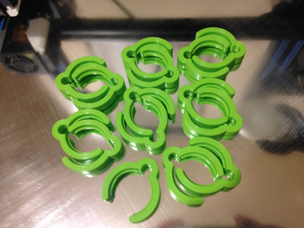

Bon, ça y est, c'est fini.
J'ai quand même des questionnements
Jusque là, tout va bien
le petit clip. J'ai pas de vert, et j'en suis très content, comme dirait Quentin. Il se reconnaitra
Dessus
dessous. Ca me paraît pas trop mal. On peut peut-être resserrer le maillage, non ?
Avec le support
Et là, c'est normal qu'il y ait la moitié du plateau collé dessous ?
Merci pour vos conseils éclairés...

Ben voilà qui est beaucoup mieux !
Non, as-tu bien attendu que le plateau soit refroidi pour enlever la pièce ? Si oui, le plateau était peut-être trop chaud.
sangten a écrit: Et là, c'est normal qu'il y ait la moitié du plateau collé dessous ?

il était moins chaud, on dira. Suis pas sûr qu'il était complètement refroidi. En tout cas, le PTEG, tain, ça pègue grave !

Je ne suis pas encore expert en impression, loin de là, mais je vais quand même donner mon avis
-Je n'ai encore jamais utiliser de radeau, pour les pièces où je pense avoir un risque d'adhérence, j'utilise la bordure; Ça permet d'augmenter la surface, tout en consommant moins de matière que le radeau, et ça a été suffisant jusqu'à présent. ça permet aussi de démarrer l'impression, et si ça ne colle pas, il est toujours temps de l'arrêter avant d'avoir trop de dégats.
-Pour la même raison, je surveille de près la première couche, avant d'aller faire autre chose.
-Pour le clip, j'aurais mis la languette en bas de la pièce plutôt qu'au milieu, pour éviter d'avoir à imprimer "en l'air".
-Pour la température du plateau, je ne sais pas comment est fait le tien, mais j'ai remarqué que le mien n'est pas un très bon conducteur thermique, et vu que la sonde n'est pas à la surface du plateau, il faut pas mal de temps avant que la surface du plateau soit vraiment chaude; maintenant, je le mets à préchauffer au moins 1/2h avant de lancer l'impression.
Bon courage .

prochains essais,
je laisse le radeau en rade auprès d'un rat d'eau.
Bon, ça c'est fait. Un alexandrin, un.
pour le clip, il me faut, me mettre à niveau bas
et de deux, mais celui là, il est un peu (très) con.
Bon, pour le clip, il y a un petit support très fin qui a tout de suite sauté, et c'était très propre. Voilà.
prochains essais,

sangten a écrit:Salut
Pas un poil de jeu. Ca rentre bien sec. Bon, je sais, faut pas pavoiser pour un petit bout de tuyau. Mais c'est comme "hello world", la première fois. Un univers s'ouvre au petit padawan, qui se prend déjà pour un jedi.
aussi bizarre que cela paraisse, il est bien plus difficile de faire imprimer un "hello world" qui se tienne et soit selfconsistant a une imprimante 3D qu'un bout de tube
- Messages : 3655
