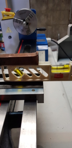

Mise à jour
J'ai fait mes première pièces "utiles" : des rondelles et un tube en acier.
Le petit tour s'en sort pas mal avec un rendu et une précision acceptable.
J'ai retouché les lardons de réglage des deux chariots en queue d'aronde. C'était nécessaire (porte à faux sur des arrêtes...)
Le résultat est encore perfectible, avec des lardons en biais et en bronze par exemple, mais c'est déjà beaucoup mieux.
Le calage du banc sur la dallette en béton donne de bons résultats mais la contrepointe avait beaucoup bougé : à recaler !

aie...
Bon, je viens de tomber sur un os.
La poupée Mobile est carrément une merde.
Je m'explique: outre le fait qu'elle est calée sur la peinture et que les vis ne sont pas serrées....je viens de m'apercevoir que la semelle demande à être calée de plus de 2mm ... En soit ce n'est pas dramatique mais j'ai l'impression que le traînard n'est pas de niveau non plus.
Je n'ai pas encore évalué le problème à ce niveau là mais ça craint.
Pour la poupée je pense faire une semelle rapportée en bronze ou en laiton, ce qui va tout remonter, et en profiter pour refaire des surfaces propres lors de la remise au niveau.
Pour le traînard, il ny a pas besoin de réaligner ni de centrer. En revanche je ne suis pas très sûr que l'ajout d'une cale soit bon pour la rigidité. Enfin c'est toujours mieux que bancal.
Je suis preneur de tout commentaire et idée !
Amitiés

Re: Nouveau tourneur
En hauteur ?
Il me semble que quelqu'un avait eu ce problème, mais je ne sais plus qui ...
En hauteur ?
2mm. çà me parait énorme
si tu met une pointe dans la poupée fixe et une dans la poupée mobile, tu pourra mesurer et voir vraiment ce qu'il en est.
si tu peut mettre une photo on verrai mieux.
nagut- complétement accro
- Messages : 2558
Points : 2842
Localisation : Haut Jura
aie...
Effectivement c'est énorme. Mais ce n'est pas l'erreur d'alignement qui est pas si mal.

Bon, aujourd'hui démontage pour évaluer le problème plus précisément...et je poste des photos pour rendre mon cas plus clair !
J'utilise un vieux niveau dont la bulle est trop grande et que cela rend beaucoup plus sensible...paradoxal à priori... mais c'est ce que je constate.
Le banc est presque horizontal (bulle à 2mm de l'extremité gauche)
![Nouveau tourneur 20190615](https://i.servimg.com/u/f51/19/93/09/68/20190615.jpg)
La plaque de base de la poupée mobile est carrément bancale (pas besoin de regarder le niveau!)
![Nouveau tourneur 20190616](https://i.servimg.com/u/f51/19/93/09/68/20190616.jpg)
Le trainard est largement dans les choux aussi...
![Nouveau tourneur 20190614](https://i.servimg.com/u/f51/19/93/09/68/20190614.jpg)
En regardant les portées (j'ai pas de sanguine mais j'ai des feutres !) le mauvais aplomb est confirmé.
Pour être bien in faudrait que je cale de 2.5 mm sous la poupée mobile et de 1.5mm sur le trainard.
Sur le trainard j'aurais l'option de creuser plus le V à 90° de devant, mais je n'ai pas l'ouillage pour et je n'ai pas trop envie d'enlever de la matière (je n'ai pas de lime à épaissir non plus).
Avec 1.5mm de cale sur le rail arrière la portée est bien meilleure: le trainard pose sur ses deux guides bien a plat (les 3 faces d'appuis sont juste bien en appuis)
2 mm c'est trop et on commence à porter moins bien et à dépasser l'horizontale.
Sur la poupée 2mm ne sont pas assez ! avec 2.5 on est au mieux (pour ce que je peux évaluer) 3mm c'est trop...
En serrant cette semelle avec un serre joint sur le rail avant on voit l'ampleur de l'écart...
![Nouveau tourneur 20190617](https://i.servimg.com/u/f51/19/93/09/68/20190617.jpg)
Mon problème est que réhausser la poupée d'autant va me donner une hauteur de prés de 2mm de plus.
Là aussi il est possible de creuser le V pour compenser mais c'est encore plus scabreux que sur le trainard (dont la hauteur n'a pas à être très précise : ce qui compte c'est la pointe de l'outil !)
Je vais bien réfléchir avant de "bidouiller". Premier challenge : trouver des plats en 1.5 et 2.5 en bronze (ou Laiton ? )

je compatis, c'est impressionant comme defaut.

la dernière photo, on dirait que cette pièce viens d'une autre machine ![scratch](https://2img.net/i/fa/i/smiles/icon_scratch.png)

c'est un tour neuf qui arrive avec autant de peinture manquante ?????
- Messages : 3656
Points : 4237
peinture
Cette machine est colorée...pas peinte...

C'est à se demander si ce ne sont pas des "ratés" qu'ils bradent à ce tarif, parce que là, c'est quand même fort comme défaut
Un forumeur à eu ce genre de surprise avec une CN 6040 d'Amazon, bon prix mais le matériel semblait complètement dépareillé, un vario qui ne correspondait pas à la puissance de la broche montée sur la machine ; un contrôleur prévu pour piloter une broche courant continu, livré avec un variateur de fréquence et une broche tri ... et un câblage ... à la Chinoise !
