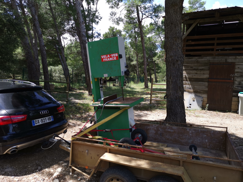

Bonjour à toutes et tous ;
Après une longue recherche sur LbC, j'ai fini par trouver mon bonheur du moment, pas trop loin et pas trop cher.
Une fois déchargée (200kg ... et des prises pas top) et posée prés de sa probable place définitive :
La dame est de 1996, fonctionne en tri (TNC si j'ai bien tout lu Freud)

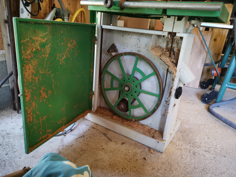

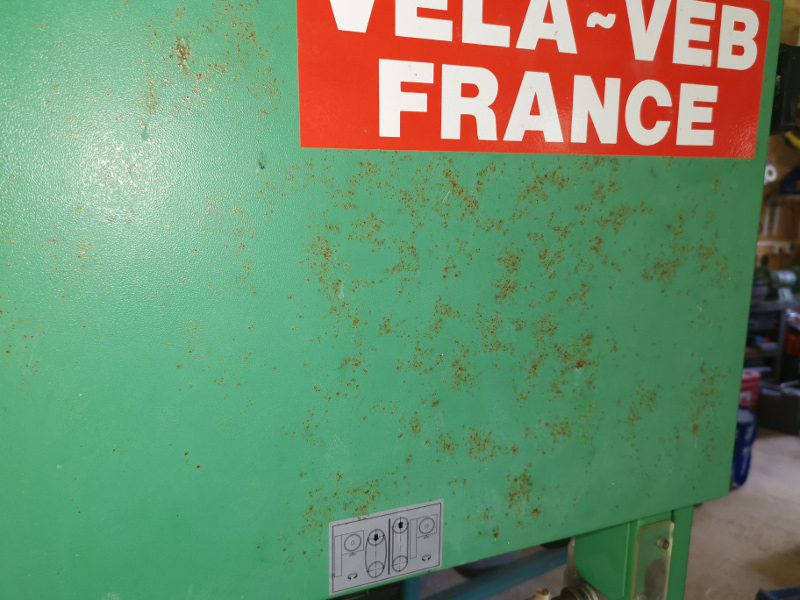

et hormis un peu de sciure
et quelques traces de rouille n'est as en trop mauvais état.

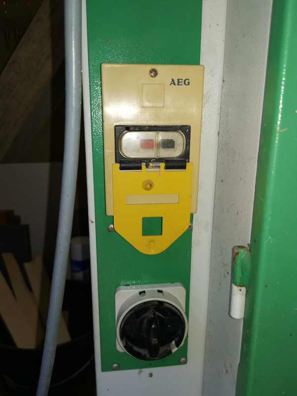

Ma première interrogation vient du boîtier de commande :
A quoi sert le bloc AEG situé au dessus du contacteur à cames ? à modifier le sens de rotation ??? je pige pas le coup du fonctionnement de la porte jaune qui pendouille.

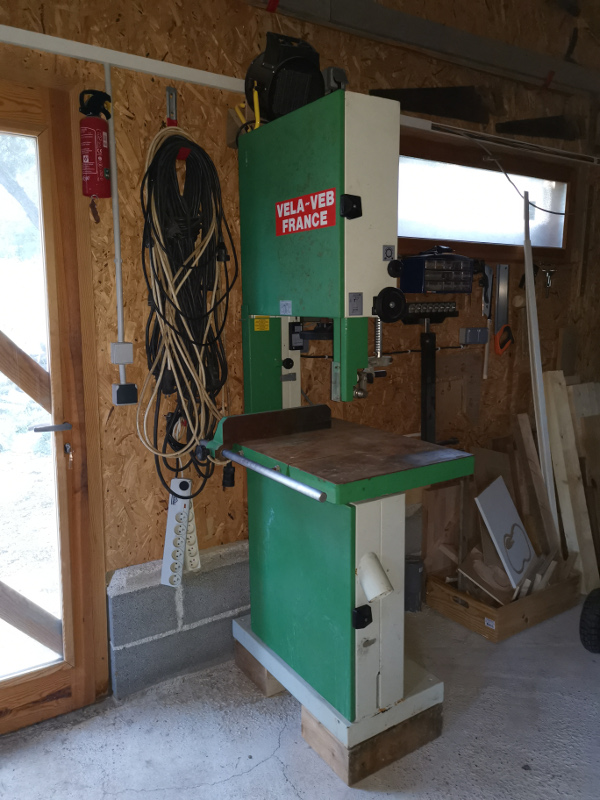

Ensuite, grâce à cette petite bestiole, je vais enfin installer le tri dans mon atelier.
Je suis donc passé de ce tableau
à celui là
et là encore, des questions ....
Mon arrivée tri et en tétrapolaire (3P + N + T = TNS si j'ai bien pigé ...) mais ma SAR est câblée en 3P + T (TNC si j'ai toujours bon ...).
Ça pose un problème si je ne connecte que les 3 phases (et la terre bien sure mais là je pose même pas la question !) en oubliant le neutre du disjoncteur ?

tout simplement marche arret
le noir mise sous tension

Alors oui, après démontage, c'est bien un disjoncteur moteur AEG mbs25 qui se planque dessous.
la porte jaune vient bien quand elle est relevée appuyer sur le bouton rouge (le STOP)
sauf que la porte est maintenue vers le bas par Newton et par un ressort, pas très pratique comme arrêt d'urgence non?
On peut éventuellement la bloquer en position haute en glissant une tige dans un des trois trous de la pièce noire qui passe dans la fente de la porte quand elle est en position haute mais quel intérêt ???
Si c'est bien le "Marche / Arrêt" quel intérêt d'avoir le commutateur à cames à 3 positions en dessous ?

On en revient donc à mon autre question : au tableau j'ai le tri en tétrapolaire. Ça joue si je ne branche que les 3 phases en oubliant le neutre ?

La plaque jaune sert à bloquer la possibilité d'enclencher la machine . D'ailleurs on voit bien les anneaux qui permettent le placement d'un cadenas lorsque la fente du couvercle les recouvre. Soit on empêche les pitis nenfants de jouer avec la machine, soit on veut interdire à un ouvrier non qualifié de s'en servir. Ce fut une obligation de sécurité voici +/- 30 ans

J'ai connecté la SAR directement au tableau vu qu'elle va rester à cette place là. Donc le fil rouge sur le bouton rouge, le fil vert .... vous connaissez la suite.
Je vérifie que sur la SAR tout est OFF et j’enclenche le tableau (disjo et inter diff.). Rien ne se passe ce qui est bon signe.
Je retourne à la scie, je mets sous tension avec le bouton noir. Rien, c'est bon pour moi.
Je tourne le commutateur à cames sur le I et là .... rien .... ce qui est moins normal non ?
Je commence gentiment à paniquer quand j'aperçois au milieu du carter central un écrou à poignée non correctement vissé :
Il s'agit en fait d'une sécurité qui empêche la SAR de fonctionner si le carter central (qui verrouille les carters sup et inf des volants) n'est pas correctement fermé. C'est bien mais je n'en avais pas été informé !
Donc je souque correctement le binz, relance ma procédure de décollage et là ..... ben ça tourne , ça ronronne, ça .... pas dans le bon sens au premier tir mais bon, c'est que deux fils à permuter.

ta scie est en tri 400 v ( ex 380 ) tu n'as pas besoin du neutre. mais une bonne terre oui
le boitier jaune est un disjoncteur moteur de protection . il contrôle l'intensité de ton moteur et si elle dépasse sa valeur
nominale , il coupe le courant protégeant ainsi le moteur qui force pour une raison ou une autre au delà de sa valeur.
la trappe qui se relève et coupe le courant n'est pas un arrêt d'urgence mais une coupure du disjoncteur qui permet de condamnée la machine
pour travaux comme remplacer la lame par exemple.
c'est pour ça qu'une fois la trappe jaune fermée on voit que dans la fente longue il dépasse 3 trous dans lesquelles on met des cadenas de condamnation.
chaque ouvrier qui intervient sur la machine est censé la consigner avec son cadenas et elle ne pourra être remise en service
que si tous ou le cadenas est enlevé . ( sécurité au travail des machines tournantes ).
dans ton cas la machine se met en route avec la poignée rotative et non avec le disjoncteur même si c'est plus pratique .
ça c'est la théorie. dans la réalite tu fais comme tu veux.
au vu de l'intensité du disjoncteur réglable de 4 à 6 A si j'ai bien vu , tu dois avoir un moteur de 2,2 kw environ.
Bonnes découpes
JF

Bonjour JF et toutes et tous ;
Tu valides tout ce que j'ai découvert et m'informes même sur les procédure pro d’entretien de la bête que j'ignorais encore.
Le moteur est un 1.5kW (2CV). Je vais donc conserver la protection de surcharge intégrée à la scie car au tableau, j'ai un disjo de 16A. J'ai pas plus bas en stock (en encore je l'ai changé cause le premier que j'avais sorti était un 32 ...).
Si je laisse le disjoncteur de protection sur ON, j'entends que la machine est sous tension ce qui ne me semble pas être très bon. Au repos, je préfère la couper complètement mais comme je le fais aussi systématiquement au tableau avec le différentiel ...
Merci en tout cas pour toutes ces explications.
Pascal
