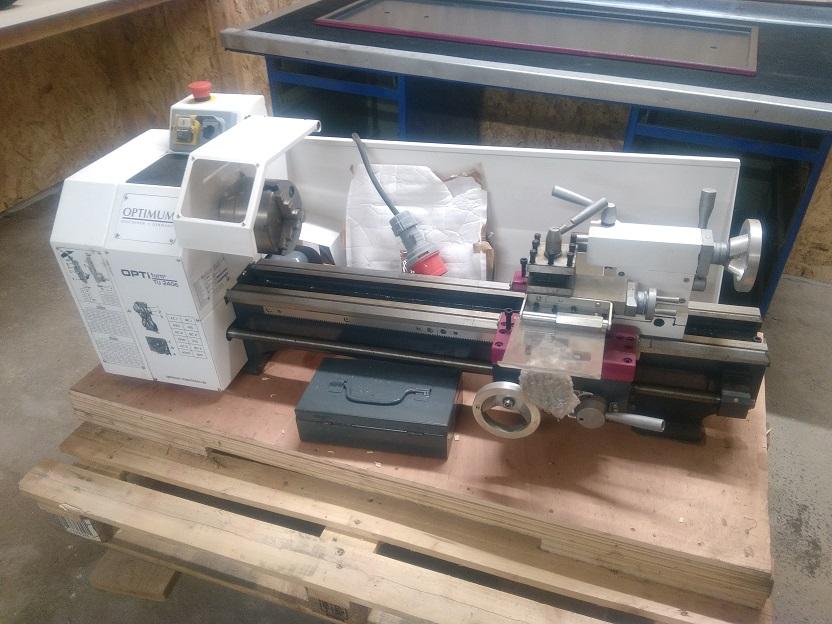

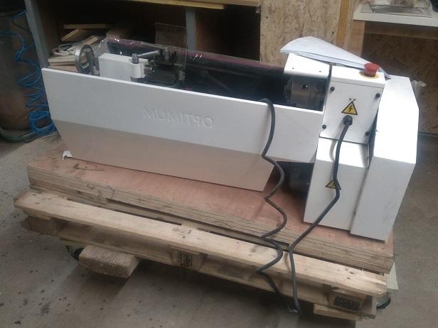

Cet aprés-midi, je tournais, les oiseaux chantaient, il faisait bon.
Soudain, le disjoncteurdivisionnaire (EDIT : différentiel 30mA, le disjoncteur) saute. Une fuite de courant vers la terre. Et ça vient de mon tour : Optimum TU2404V.
Démontage d'une bonne partie de la machine pour accéder aux câbles. Déconnexion/reconnexion de tous les fils que je rencontre (bonjour vous), ajout de gaine thermo sur les cosses du sectionneur, d'une feuille de plastique entre les deux plaques électroniques du variateur, test, pareil ! Ledivisionnaire (EDIT : différentiel) saute.
En prime, un des porte-fusibles me tombe dans la main au moment où j'y touche. Made in RPC.
Il y a des jours où la bonne fée électricité a des airs de sorcière d'halloween.
Peut-être que ça vient de lui. Je vais en acheter un demain. Mais je n'y crois pas trop.
Comment on fait pour chasser le défaut d'isolement ?
Ceux qui tournent les manivelles d'un Optimum ont-il eu le problème ?

As-tu remonté jusque dans le bornier du moteur ? Parfois les vibrations font que les cosses se débinent et ça peut venir toucher la terre.
Par contre c'est quel modèle de disjoncteur ? Un divisionnaire n' est pas différentiel en général (sauf dans mon atelier mais c'est une autre histoire.)
Dans ce cas, c'est plutôt un court-circuit qu'une fuite à la terre.

J'ai utilisé le mauvais terme : ce n'est pas un divisionnaire qui saute, mais bien le disjoncteur différentiel 30mA. Je vais corriger mon premier message.

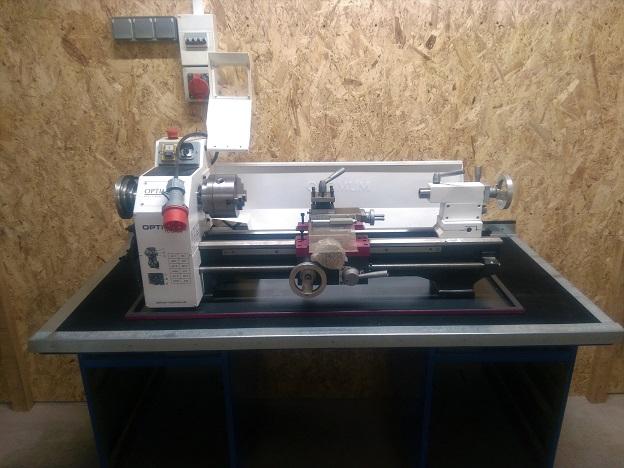

En ce moment, le tour a les tripes au soleil. Je confirme une chose : ça ne vient pas d'Allemagne, mais bien de Chine.
Quel fouillis de câbles sans aucun repère !

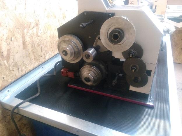

Les cosses ont été serties avec le pied gauche : le métal traverse le plastique d'isolement.
La poulie du moteur est serrée par une vis sans tête : OK ! Mais comme elle était trop courte, on en a mis une deuxième par dessus pour faire genre "il y en a une seule". Evidemment, si tu veux resserrer, ça ne marche pas et tu ne t'en aperçois pas.
Par contre, le moteur m'a l'air de très bonne facture, ainsi que le variateur. La mécanique est impeccable. Tout ce qui faisait partie de la nomenclature rédigée dans le BE Allemand, je suppose.
Il n'y a que la main d'oeuvre qui ait été bâclée.
Là, je rentre de chez le marchand avec deux porte-fusibles dignes de ce nom. Il reste à poursuivre les investigations.
Chasser le défaut d'isolement, ce doit être le pire boulot d'un dépanneur.
Nan ; c'est l'équivalent d'un contre écrou
la première serre à serrer et la deuxième à bloquer la première; c'est vrai que si on n'en voit pas souvent: on n'y pense pas forcement.

J'ai eu le même genre de blagues lors de l'achat de mon tour... court-circuit franc !
D'un autre côté, le circuit électrique sur un tour de cette facture est tout de même très basique.. eh bien même là, le schéma fourni avec la doc du tour n'était pas respecté...je ne parle pas des épissures sur conducteurs souples et sans isolant dessus...etc...
Je n'ai pas cherché longtemps, plus exactement j'ai tout repris et rendu conforme au schéma de la notice, supprimé les épissures et autres connexions serties comme tu décris pour toutes les refaire...
Bref, plus aucun problème électrique depuis...
Fais comme moi, c'est un bon investissement, tu perdras moins de temps que de chercher une panne pour qu'un peu plus tard une autre se révèle...

J'ai remis propre ce que j'ai vu. Quant au réseau de câbles qui zèbre l'intérieur de la poupée fixe, on fera avec parce que le temps que j'y passe c'est du retard pour mes clients.
Bon, c'était le moteur. Une fois déconnecté, plus de disjonction.
Démontage du moteur, contrôle des résistances entre enroulements et entre chaque enroulement et la carcasse. Tout est normal.
Contrôle du système de charbons autour du collecteur, rien à signaler non plus.
Nettoyage de tout ça puis reconnexion et test : plus de disjonction. Ca marche enfin.
Je n'ai pas vu précisément où se tenait le problème. Mais pas de regret puisque le tour tourne.
En espérant que le loup chassé par la porte aujourd'hui ne revienne pas par la fenêtre demain.

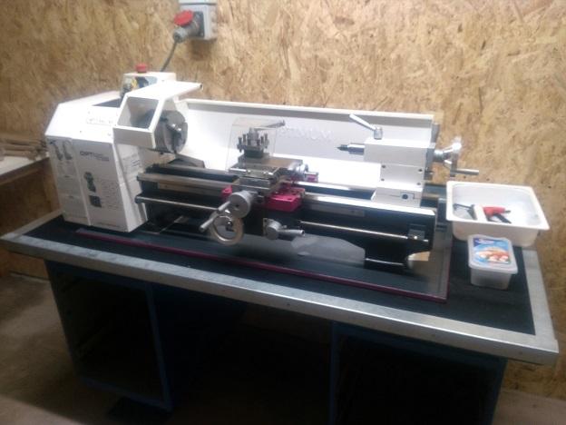

Mon tour réparé abat pas mal de boulot en ce moment. Plus de problème.
Evidemment, ce n'est pas un bon vieux tour industriel en vraie fonte, Mais le prix n'est pas le même non plus. C'est quand même une bonne machine qui "fait le job" comme il faut.
Pour quelqu'un qui s'offre son premier tour, ça convient parfaitement.
Mais à la réception du tour (tout neuf), je le sais maintenant, il faut absolument tout vérifier : serrage des vis, des connexions électriques, fonctionnement des pièces glissantes, tournantes etc... Ce n'est pas une machine Allemande.
Même, systématiquement remplacer le sectionneur et les porte-fusibles de très basse qualité d'origine par des versions sans soucis, un peu plus chères.
Et faire tout ça avant de se casser le dos à installer le bestiau sur le support définitif, forcément calé dans un coin de l'atelier avec un ou deux côtés inaccessibles qui rendent une intervention bien compliquée.

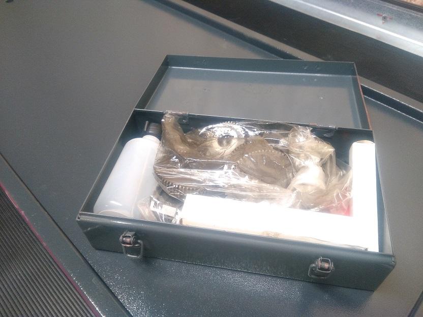

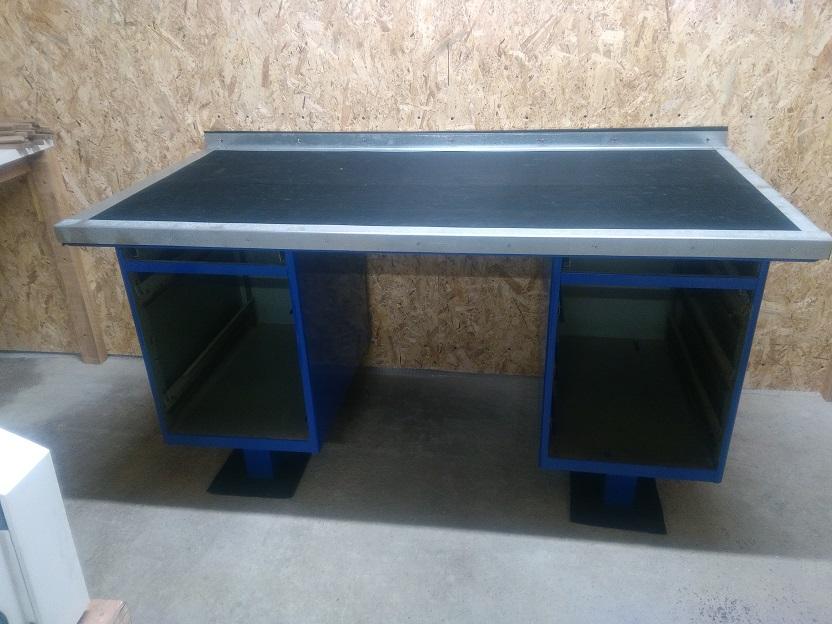

quelques photos pendant la mise en place sur un bureau métallique renforcé et refait.
sur le dessus j'ai mis un caoutchouc de 2 mm strié .
il n'y a pas de résonance pendant la marche.
bon il ne faut pas prendre des passes trop importantes. mais pour bricoler j'en suis satisfait ( pour le moment ).
déballage
mise en place. seul c'est un peu galère
son support
en place. au mur protection et prise en tri pour le tour et 3 prises 230v toujours utiles
avant la pose des courroies
prêt
jeu de pignons pour filetage
JF

Je n'avais pas de chèvre alors j'ai monté une rampe avec 2 longs bastaings. Petit à petit, la machine fut poussée dessus jusqu'à hauteur. On était deux, mais mon père n'a plus 20 ans.
