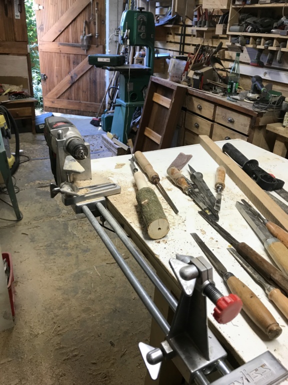

bonjour à tous,
il y a déjà un certain temps, j'ai récupéré un simili tour , à accoquiner avec une perceuse, pour m'amuser un peu.
C'est du matériel Suisse, donc gage de sérieux et de qualité.

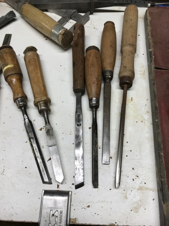

il y a un peu moins longtemps, j'ai acquis, pour une somme dérisoire, un lot de gouges de sculpteur sur un vide grenier.
Mais il manque des manches à certaines de mes gouges.
j'ai donc décidé hier soir, pour me détendre après un weekend chargé, d’étrenner mon tour.
Voilà comment ça se présente, j'ai oublié de préciser qu'il n'y a pas de brochure, pas de pointe à fixer coté perceuse, et que je n'ai pas d'outil de tournage...
j'ai sorti de mes caisses tous ce qui traine et qui est susceptible de couper, d'avoir coupé ou de couper un jour pour peu que je décide de les affuter !
notamment des vieux bédanes et des vieux ciseaux chinés à droite à gauche.

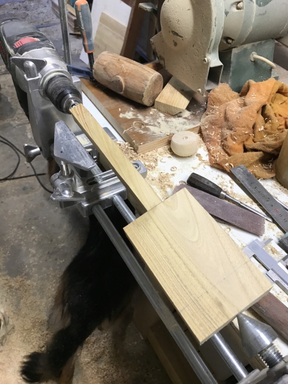

j'ai pris un morceau de bois, ni trop sec ni trop vert, du Chimonanthus Praecox, pour ceux qui connaisse ou qui auront la curiosité d'aller voir ce que c'est.
Et j'ai sorti ça,

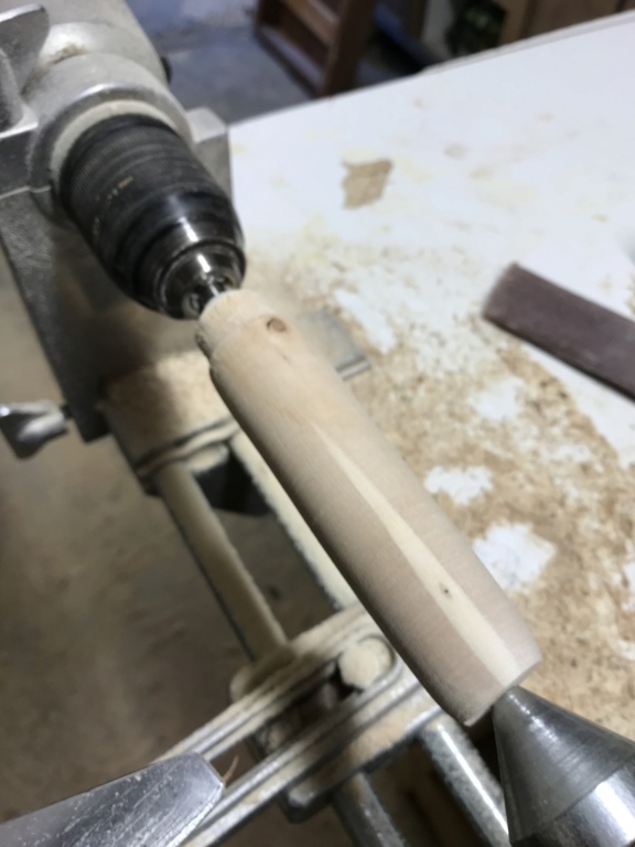

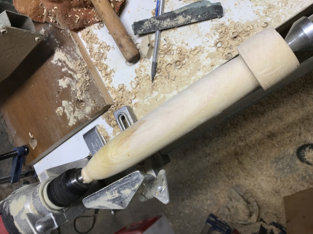

puis j'ai coupé et remis sur le tour

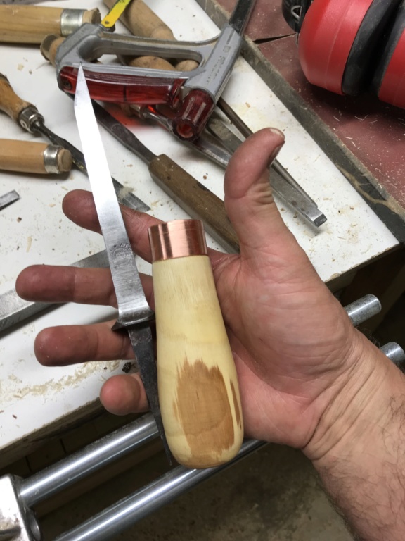

voilà qui commence à ressembler à quelque chose,

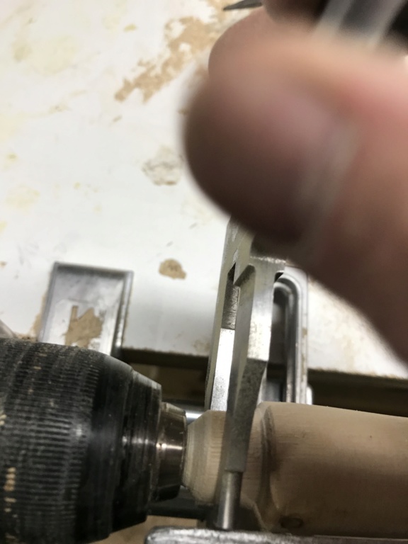

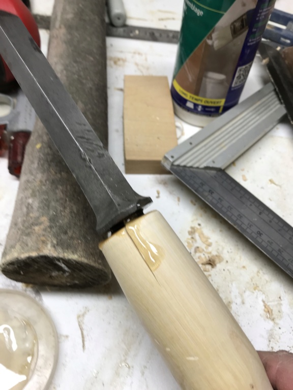

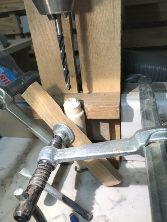

comme je veux le baguer, je prépare l'emplacement idoine

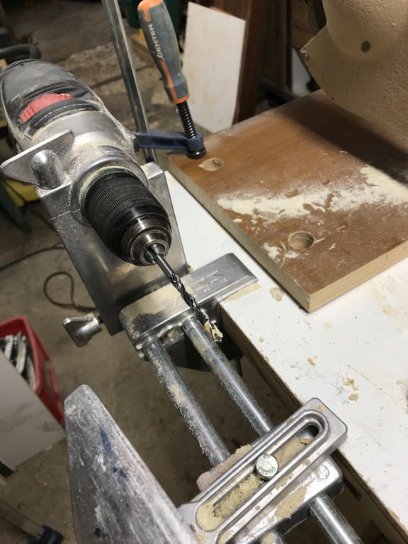

ensuite perçage

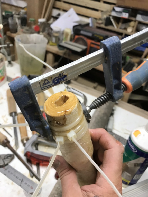

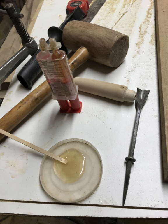

un peu de colle epoxy
puis je j'emboite le tout dans le bon ordre et je sers

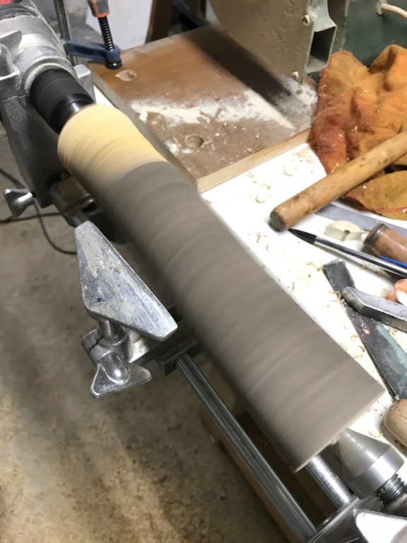

après, papier de verre et huile de lin
et voilà le travail !
la bague est issue d'une chute de tube alu que je découpé, et limé.

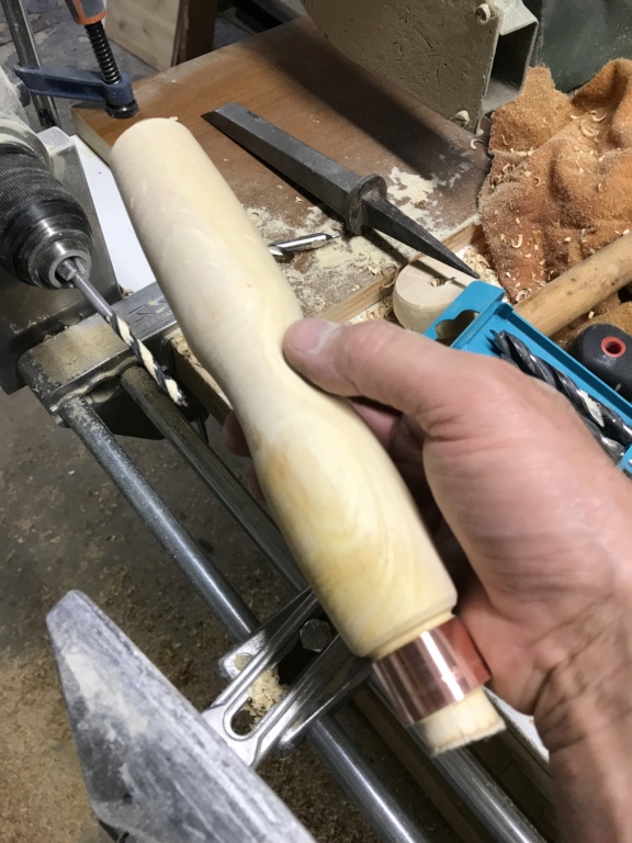

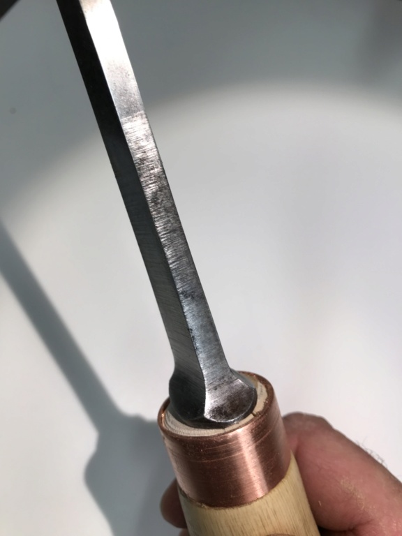

le choix des formes est arbitraire, mais j'ai vu chez FredM qu'il avait repris des ciseaux, un avec biseau à droite et un avec biseau à gauche, j'ai donc fais la même chose.
j'ai repris mon marbre, je ne m'en sers plus depuis que j'ai des pierres, mais là vu le boulot, j'ai préféré le faire au papier pour ne pas creuser mes pierres
la finition a été faite au grain 6000 papier de carrossier
j'en ai vite éliminé un, je tordais le fer à la main, mais les autres me semblent corrects.
Maintenant il faut les tester
j'ai deux bédanes à emmancher, mais celui là il va lui falloir un sacré manche !

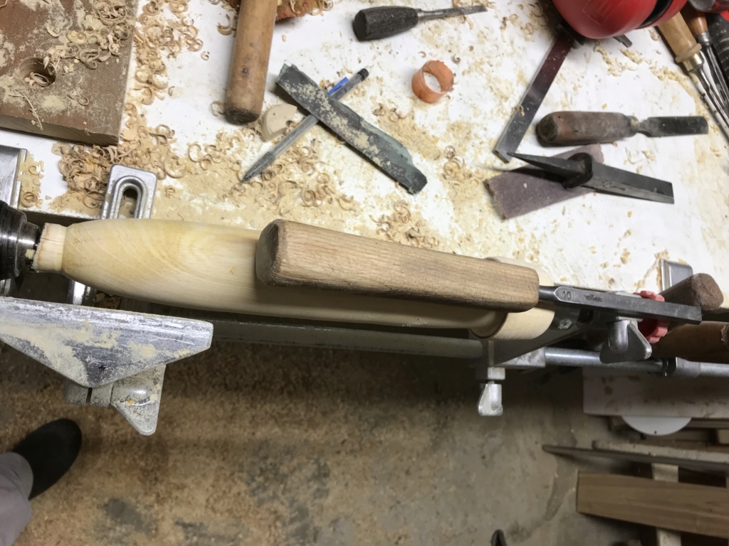

ce coup ci ça sera une bague en cuivre
en tâtonnant j'arrive au bon diamètre
une fois la bague entré en force je remets le manche sur le tour pour la couper
rassurez vous, la petite scie Lidl c'est pour couper le bois, pas la bague !
emboitons gaiement...
je perce, ajuste,
presque...
Et voilà quelques coups de maillets plus tard
je me suis trouvé une nouvelle occupation sympathique , mes ciseaux meulés ont fait le job, mais je vais quand même acheter quelques gouges.
je vais aussi changer de bois pour la prochaine fois,

bonjour à tous,
bon, je continue à m'amuser en essayant de comprendre comment ça marche.
ce coup ci j'ai sorti une branche d'olivier
j'en ai découpé un bon tronçon, d'une trentaine de cm
que j'ai posé sur mon tour.
un peu de ballant pour commencer, le morceau n'est pas parfaitement rectiligne, mais ça c'est vite arrêté quand j'ai commencé à tourner
j'ai cet olivier depuis plusieurs années, il est pas mal mangé, et ne sens plus trop
les vers sont descendus plus profond que je ne le pensais
je ne sais pas trop quelle forme donner à ce manche
malgré la taille de ce bédane, je pense ce manche un peu surdimensionné
mais comme il s'agit d'un bédane de menuisier, pas de tourneur, il va falloir que je puisse taper dessus
si l'un d'entre vous à une idée, je suis preneur,
Pour comparer, un bédane de 10 acheté en vide grenier avec son manche "d'origine" , ou plutôt déjà bricolé par son précédent propriétaire.
voilà ou j'en suis resté

bonjour à tous,
je n'y manquerai pas, Luc, quand je tournerai du viburnum je te ferai un retour.
Bon c'est comme un gros manche que j'aurai du appeler ce post, hier, j'ai eu un blème.
Pourtant tout avait bien commencé
j'ai fini la mise en forme
j'ai posé une bague du coté "maillet"
j'ai fais un pré trou à la mèche, puis à la râpe, assez grand ( me semblait il...)
je l'ai rempli d'epoxy
et crac !
le manche à cédé, par deux fois, le lâche .
j'ai décidé de lui laisser une deuxième chance,
puisqu'il était plein de colle, autant en profiter, je verrai plus tard ce que je peux encore en faire.
Entre temps une commande est tombé, faire une spatule en bois pour offrir à une copine ( celle qui à refait l’électricité de mon atelier )
deux chutes de robinier, un coup de SAR
et si je montais ça sur mon "tour", pour voir ?
Bon c'est un peu sportif, je vous l'accorde, mais ça se fait !
c'est dur le robinier, je le sens bien au tournage,
j'ai obtenu ça
je dégrossis la spatule à la SAR,
il y a encore pas mal de ponçage, mais je pense m'en sortir
le manche fait 200 et la spatule 100, je retaillerai peux être pour faire un ensemble plus harmonieux, à voir.

Pour le manche éclaté, pourquoi tu n'as ps mis de bague de ce coté comme sur les autres ?
mcop2- acharné du forum
- Messages : 510
Points : 566
Re: Comme un manche
Tvtorre, méfie toi, on y prend vite gout!
mcop2, ma bague fait 24mm de diamètre, et la base du bédane plus de 30.
j'avais le choix, soit limer le bédane pour que sa base corresponde à la bague, soit essayer un autre montage.
visiblement je n'ai pas fait le bon choix, mais pour ceux qui me connaissent, ce n'est pas vraiment une surprise !
