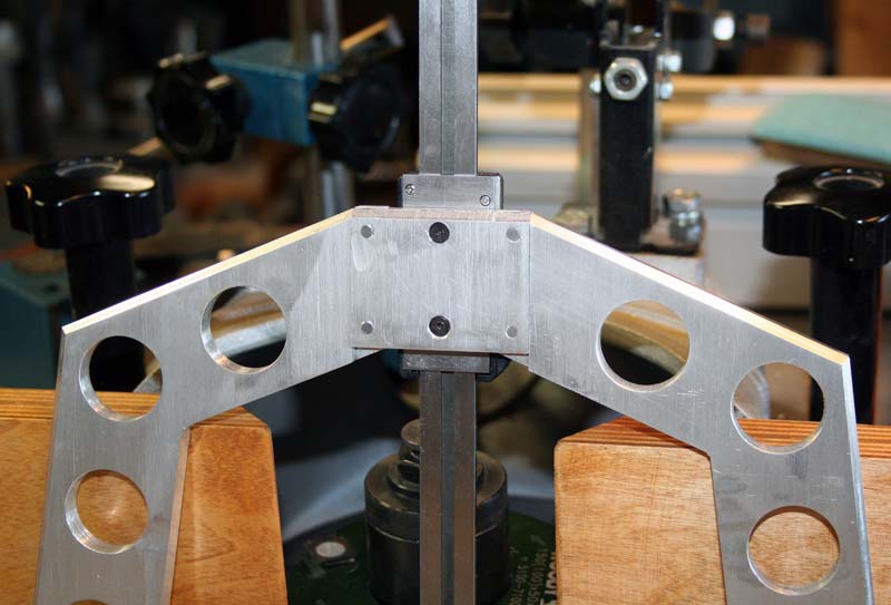

Suite à la très bonne idée de Diomedea, je vous présente mon pied à coulisse de toupilleur, fabriqué entre hier et aujourd'hui.
Il s'agit d'un modèle numérique, car je n'arrive plus à lire sans loupe sur un pied normal. Cela à d'autre part l'avantage de ne pas avoir à se soucier de la mise à zéro initiale, puisque l'on peut faire une mise à zéro n'importe ou.
N'ayant pas de plaque d'alu. de la taille qui convient, j'ai du faire le support du pied en 3 parties, assemblées par vis.
La finition est faite au tank, pour obtenir un ersatz d'alu brossé.

Plus qu'à l'essayer, c'est minette qui vas être contante, je vais me remettre à son chalet après cette pose mécanique![lol!](https://2img.net/i/fa/i/smiles/lol.gif)

Il reste quelques détails à régler, comme la vis de blocage qui n'est pas trop accessible, ou le fait que l'outil coupant ne devrait jamais entrer en contact avec une surface traitée ; une touche en alu en bout de règle serai bien par exemple, et peut être des pieds, car il ne tient pas debout tout seul.
Pour la finition de l'alu., le tank c'est vraiment bien, sauf qu'on se crame un peu les doigts
(l'alu. ça transmet bien la chaleur).

Je ne devrais pas tarder à tester la chose, ainsi que quelques acquisitions qui vont arriver bientôt .......... si le transporteur trouve mon nid d'aigle![lol!](https://2img.net/i/fa/i/smiles/lol.gif)

Il est vraiment chouette !! belle finition , le PAC numérique apporte un vrai plus !
Pour les pieds , c'est pas indispensable , peut-être juste à ne pas se poser de questions pour la verticalité lors de la prise de mesure....? quoique, en le plaquant contre les joues de la toupie il est forcément vertical....
Diomedea , c'est vrai que c'est super pratique , je serais tenter de dire que ça change la vie.......le réglé de toupilleur va bien aussi , il y en a qui ne travaille qu'avec ça depuis des lustres , mais moi j'ai du mal avec.....

les plans: partage pdf: PacToup.pdf
