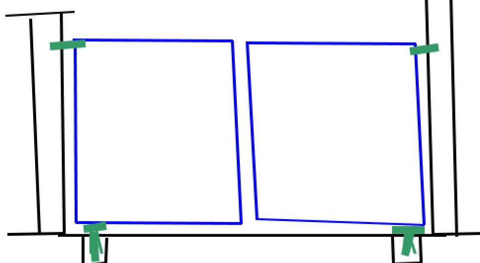

oui, je sais bien, mortier = ciment sable , ciment naturel = prompt ? peut être utiliser seul ou en mélange , 2 volumes de ciment pour 1 de sable , il est écrit même sur le sac de 25kg
que l'on peur aller a 4 volumes de ciment naturel pour 1 de sable !! ?
puisque dans mon cas les crapaudines du portail (150kg) sont scellés au sol (seuil) j'utiliserais du béton , le même que celui des piliers ? (C30)
idem pour les gonds supérieurs ? (scellage dans les piliers)
pourquoi dans ce cas on ne li pas plus souvent "scellage au béton" ? , on voit des tuto et vidéo de scellages au ciment prompt ou mortier seulement.
petit dessin a main levé , en vert gonds et crapaudines
![scellage de gonds de portail avec du béton. Wklk](https://www.zupimages.net/up/19/47/wklk.jpg)

Il y a plein de bétons et mortiers de différentes natures...
Bref, pour ton usage je choisirais un mortier tout prêt "étudié pour", cela doit exister dans la gamme des mortiers de la marque Sika...
Ce sont des mortiers très techniques, qui n'ont de mortier que le nom... et rien n'empêche de rajouter quelques cailloux lors du scellement pour éviter une trop grande masse de mortier pour les trous un peu gros.
Autre avantage de ces mortiers, c'est qu'ils sont à prise relativement rapide (pas comme le ciment prompt, on peut les travailler) et sont bien durs avant les 28 jours d'un ciment traditionnel.
Mais ce n'est que mon avis de néophyte en la matière qui a dernièrement testé avec succès un mortier de cette marque pour un usage particulier.

c'est fait ! (enfin)
j'hésitais vraiment, quand je suis "tombé" sur un ancien a la retraite , je lui est dit il semblerait que, scellement chimique ,ect, il m'a répondu
mot a mot "ces "singerie si je les avaient attendu au début de ma carrière j'y serait encore" !
scelle moi ça au béton et basta ! et n'y touche pas pendant au moin 10 jours !
c'est fait.
