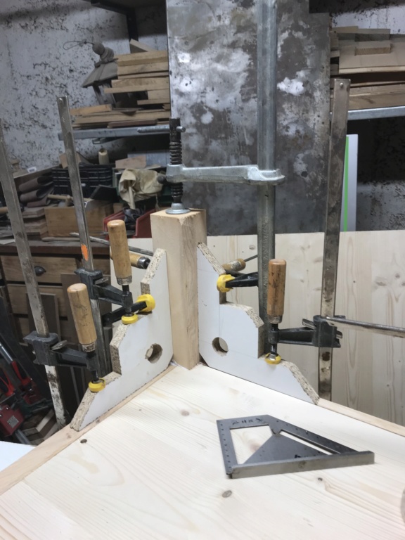

les avancées du weekend,
![AMENAGEMENT DE MON ATELIER - Page 3 Img_2732](https://i.servimg.com/u/f26/18/90/47/73/img_2732.jpg)
le caisson est en place,
![AMENAGEMENT DE MON ATELIER - Page 3 Img_2733](https://i.servimg.com/u/f26/18/90/47/73/img_2733.jpg)
avec ses tiroirs
![AMENAGEMENT DE MON ATELIER - Page 3 Img_2734](https://i.servimg.com/u/f26/18/90/47/73/img_2734.jpg)
et les façades, coupées dans des chutes de parquet
![AMENAGEMENT DE MON ATELIER - Page 3 Img_2735](https://i.servimg.com/u/f26/18/90/47/73/img_2735.jpg)
des petites cales pour positionner les façades
![AMENAGEMENT DE MON ATELIER - Page 3 Img_2736](https://i.servimg.com/u/f26/18/90/47/73/img_2736.jpg)
et je colle
![AMENAGEMENT DE MON ATELIER - Page 3 Img_2737](https://i.servimg.com/u/f26/18/90/47/73/img_2737.jpg)
pendant que la colle sèche j’aménage le dessus du meuble avec les consommables "à poncer"
![AMENAGEMENT DE MON ATELIER - Page 3 Img_2738](https://i.servimg.com/u/f26/18/90/47/73/img_2738.jpg)
![AMENAGEMENT DE MON ATELIER - Page 3 Img_2739](https://i.servimg.com/u/f26/18/90/47/73/img_2739.jpg)
les tiroirs en place, poignées en chêne
maintenant je m'occupe du touret
![AMENAGEMENT DE MON ATELIER - Page 3 Img_2740](https://i.servimg.com/u/f26/18/90/47/73/img_2740.jpg)
![AMENAGEMENT DE MON ATELIER - Page 3 Img_2741](https://i.servimg.com/u/f26/18/90/47/73/img_2741.jpg)
une plaque de mélaminé en 19, bien rigide, coupée "pile poil"
![AMENAGEMENT DE MON ATELIER - Page 3 Img_2742](https://i.servimg.com/u/f26/18/90/47/73/img_2742.jpg)
en dessous une feuille en plastique rigide pour faciliter la glisse
![AMENAGEMENT DE MON ATELIER - Page 3 Img_2743](https://i.servimg.com/u/f26/18/90/47/73/img_2743.jpg)
deux tasseaux en chêne
![AMENAGEMENT DE MON ATELIER - Page 3 Img_2744](https://i.servimg.com/u/f26/18/90/47/73/img_2744.jpg)
je les fixe en laissant un petit jeu ( de l'ordre d'un demi mm)
![AMENAGEMENT DE MON ATELIER - Page 3 Img_2745](https://i.servimg.com/u/f26/18/90/47/73/img_2745.jpg)
ensuite je peux installer le touret sur son nouveau plateau
![AMENAGEMENT DE MON ATELIER - Page 3 Img_2746](https://i.servimg.com/u/f26/18/90/47/73/img_2746.jpg)
là en position rangée
![AMENAGEMENT DE MON ATELIER - Page 3 Img_2812](https://i.servimg.com/u/f26/18/90/47/73/img_2812.jpg)
![AMENAGEMENT DE MON ATELIER - Page 3 Img_2813](https://i.servimg.com/u/f26/18/90/47/73/img_2813.jpg)
et là sorti, près à servir
![AMENAGEMENT DE MON ATELIER - Page 3 Img_2814](https://i.servimg.com/u/f26/18/90/47/73/img_2814.jpg)
j'ai un dégagement de 35 cm, ce qui devrait être suffisant pour tourner les gouges sans rien accrocher pendant l'affutage
![AMENAGEMENT DE MON ATELIER - Page 3 Img_2815](https://i.servimg.com/u/f26/18/90/47/73/img_2815.jpg)
Et voilà mon coin tournage opérationnel

merci pour vos commentaires, il faut ce qu'il faut !
ça commence à faire un moment que ce chantier est commencé.
Prochain meuble d'atelier, celui de la PAC
mais pour commencer je dois dégager autour.
j'ai un établi mural qui va sauter,
![AMENAGEMENT DE MON ATELIER - Page 3 Img_2816](https://i.servimg.com/u/f26/18/90/47/73/img_2816.jpg)
j'ai commencé par démonter le caisson et enlever la plaque métallique qui recouvrait le plateau
les madriers me servirons pour le futur meuble
![AMENAGEMENT DE MON ATELIER - Page 3 Img_2817](https://i.servimg.com/u/f26/18/90/47/73/img_2817.jpg)
en attendant l’alcôve ainsi libérée permet de stocker la rabo/dégau ailleurs qu'au milieu de l'atelier.
il faut encore que je casse les agglos collés au mur
![AMENAGEMENT DE MON ATELIER - Page 3 Img_2818](https://i.servimg.com/u/f26/18/90/47/73/img_2818.jpg)
j'ai déjà déplacé un peu la perceuse pour dégager le compresseur.
je ne sais pas si c'est son emplacement définitif ou si je ne vais pas plutôt passer la SAR de ce coté, à voir ?

Bonjour Vincent,
Juste une remarque que j’espère constructive, le placement d'un compresseur à proximité de machine faisant de la sciure ou des petit copeaux est à proscrire.
En effet le filtre va aspiré cette sciure et s'il est en bon état se colmater, le débit de ton compresseur va chuté et à la longue cela peut devenir plus grave.
Si ton filtre est en mauvais état par exemple percé, cette poussière va se foutre dans les clapets et le ou les cylindre(s). qui sont eux bien lubrifiés.

Rémy, si tu connaissais un peu mon atelier, comment dire, la poussière c'est sans doute là, pas trop loin de la porte qu'il y en a le moins!
Surtout que depuis que je tourne un peu je nettoie systématiquement mon poste de travail après chaque utilisation.
mais sinon ça reste un vrai point d’amélioration sur lequel je dois encore travailler.
le compresseur doit avoir 30 ans mais il ne fonctionne que rarement, il devrait survivre à son environnement.

![AMENAGEMENT DE MON ATELIER - Page 3 Img_2829](https://i.servimg.com/u/f26/18/90/47/73/img_2829.jpg)
une fois les deux cadres secs, je pose les panneaux centraux, du trois plis collé / vissé
je suis en panne de colle, j'ai ressorti un fond de Briançon, j’espère qu'elle fera l'affaire
![AMENAGEMENT DE MON ATELIER - Page 3 Img_2830](https://i.servimg.com/u/f26/18/90/47/73/img_2830.jpg)

encollage
![AMENAGEMENT DE MON ATELIER - Page 3 Img_2839](https://i.servimg.com/u/f26/18/90/47/73/img_2839.jpg)
et plateau collé / vissé
![AMENAGEMENT DE MON ATELIER - Page 3 Img_2840](https://i.servimg.com/u/f26/18/90/47/73/img_2840.jpg)
et la voilà posé à coté de la précédente, vous voyez le gain de place !
![AMENAGEMENT DE MON ATELIER - Page 3 Img_2841](https://i.servimg.com/u/f26/18/90/47/73/img_2841.jpg)
et surtout, avec des tiroirs l’intérieur sera bien mieux utilisé qu'aujourd'hui ou je dois aller farfouiller à 4 pattes pour trouver quelque chose !
