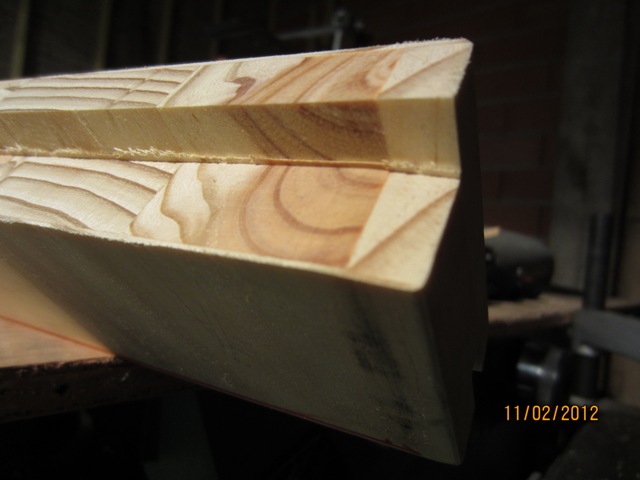

Petite info concernant à mon sens des défauts de fabrication sur des outils achetés sur ce site.

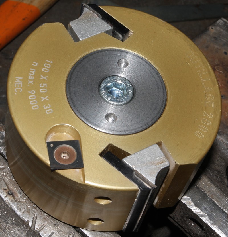

Porte outil classique équipé de plaquettes et d'araseurs pour feuillurer, tenonner..., + 2 fers plate-
bande.
Porte-outil standard sur lequel on peut monter tout ce qu'on veut:
(Avec les fers à moulurer en général, les araseurs ne servent à rien)
petits soucis avec outils "outillage 2000" Img_0113
Ce même porte-outil équipés avec des plaquettes et araseurs carbures:
petits soucis avec outils "outillage 2000" Img_0210
Pour la photo, j'ai fais un petit épaulement dans une chute...résultat !
petits soucis avec outils "outillage 2000" Img_0211
petits soucis avec outils "outillage 2000" Img_0212
Vous trouvez que c'est le rôle des araseurs de laisser une grossière bavure ?!
Il permet justement de bien cassé l'angle et de surfacer le tenon. Là, il faudrai qu'ils avancent d'au moin 1.5mm
pour rentrer dans l'angle.
Comme il font tout l'inverse, je les ai viré!!, mais comme les plaquettes longues ne sont pas dépouillées à leurs
extrémités...c'est pas le top: ça chauffe.

Quand je vois ta première photo, je suis assez étonné par le positionnement de la plaquette à araser. Elle ne me semble pas correctement emboitée ? Est-elle carrée ou bien rectangulaire ? J'ai l'impression qu'elle est bloquée en position un peu bancale.
Tiens voici un post où il y a une photo du même porte outil par diomedea et la plaquette semble bien mieux positionnée

oui la plaquette na pas l'air bien en place ou trop grande

Comme le fait remarquer benji, j'ai le même porte outil (100 X 50 X 30) de même provenance. Quand je m'en sert pour feuillurer, j'ai bien une légère trace due à l'araseur, mais c'est sans conséquence.
Mais je me demande si ça n'est pas les plaquettes des fers qui ont un défaut...
Sur mon PO elles semblent bien plus saillantes:
petits soucis avec outils "outillage 2000" 11_avr11
De plus elles ont un chanfrein en bout en guise de dépouille:
petits soucis avec outils "outillage 2000" 29_jui10
Je viens de les mesurer, et curieusement j'en ai une légèrement plus petite que l'autre de 1/10 soit 50, et 49,9mm...
Pour le fers n° 231, je viens de contrôler, effectivement la dépouille est très faible on a 3° au niveau du carré.

Pour zapetou et benji, plaquette bien en place, c'est le logement incliné qui vous donne cette impression.
petits soucis avec outils "outillage 2000" Img_0215
Voici Jean-paul les réels défauts de cet outils:
0° de dépouille et si je fais une feuillure, je n'obtient pas 50mm mais 51.6 (cote entre les 2 araseurs)
petits soucis avec outils "outillage 2000" Img_0216
valeurs de décalage aux point maxi entre les 2 plaquettes: 0.6mm
