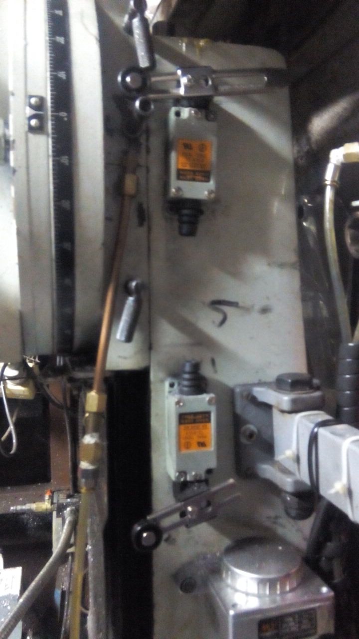

des protections fin de course
![motorisation de ma fraiseuse avec un variateur chinois /et un moteur 220/380 tri Img_2035](https://i.servimg.com/u/f14/17/59/48/59/img_2035.jpg)

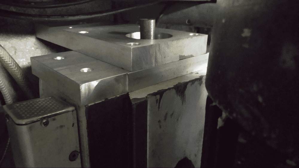

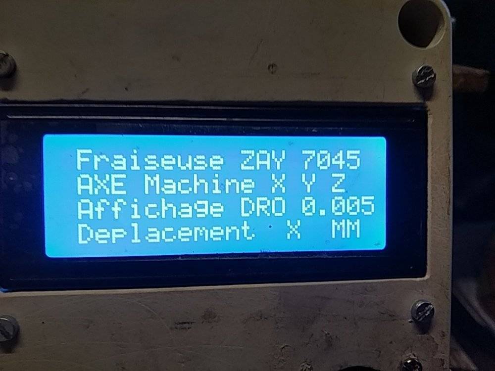

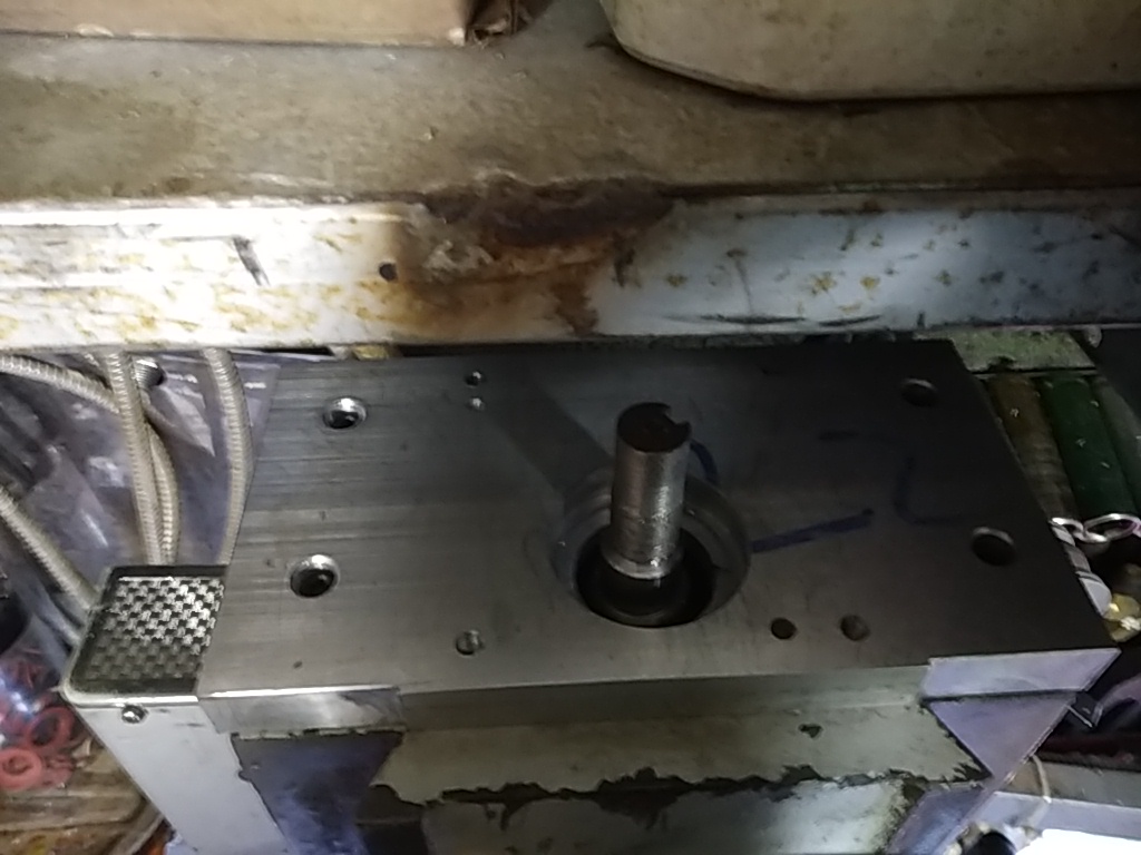

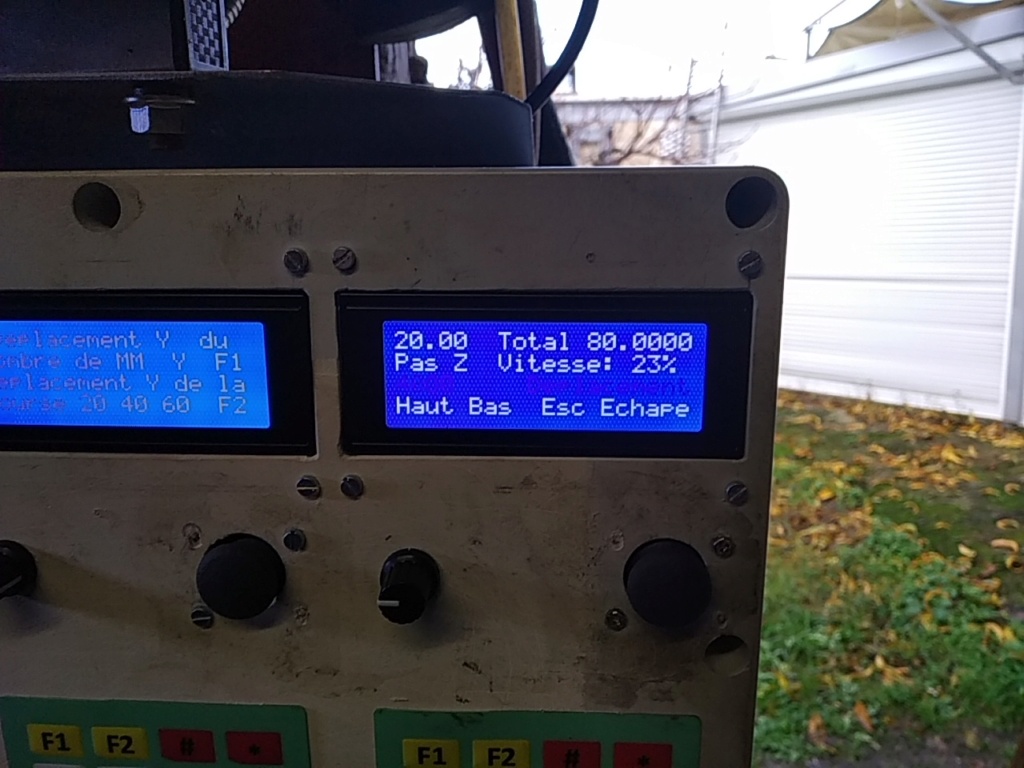

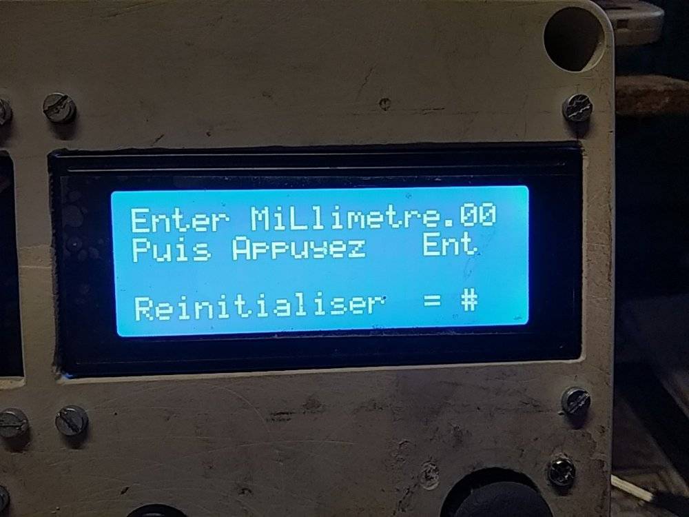

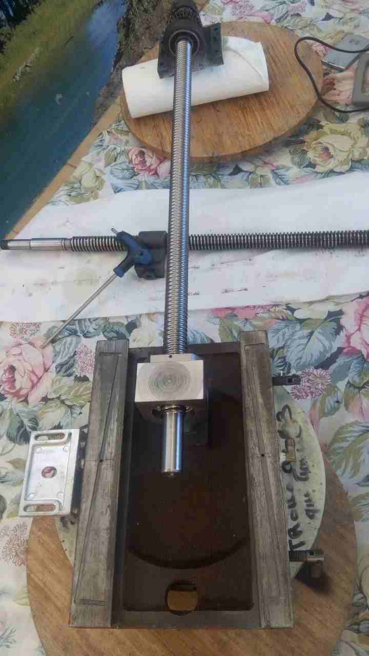

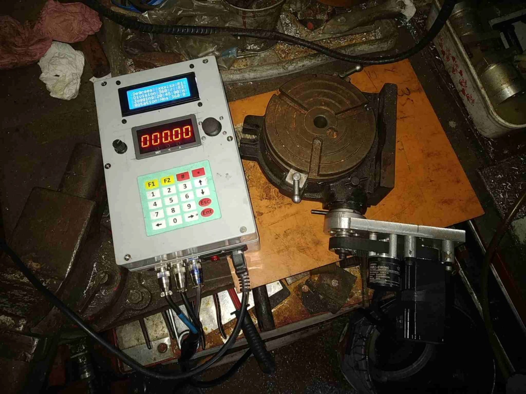

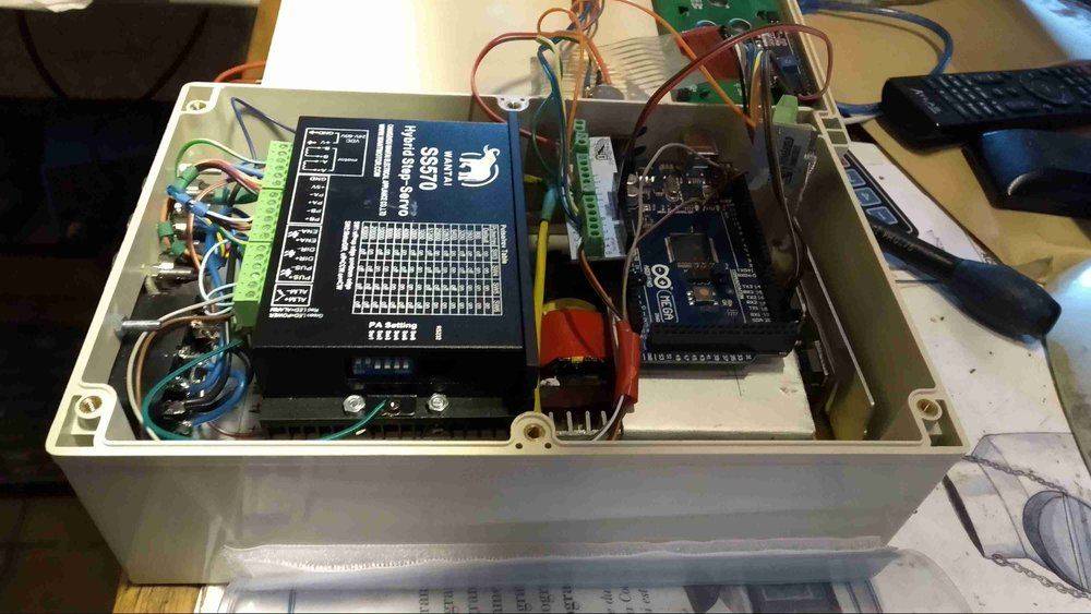

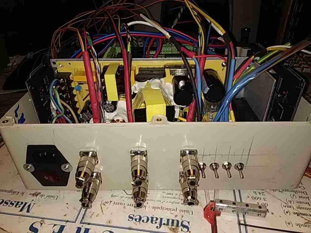

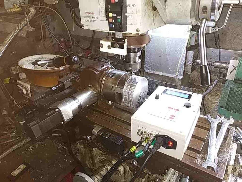

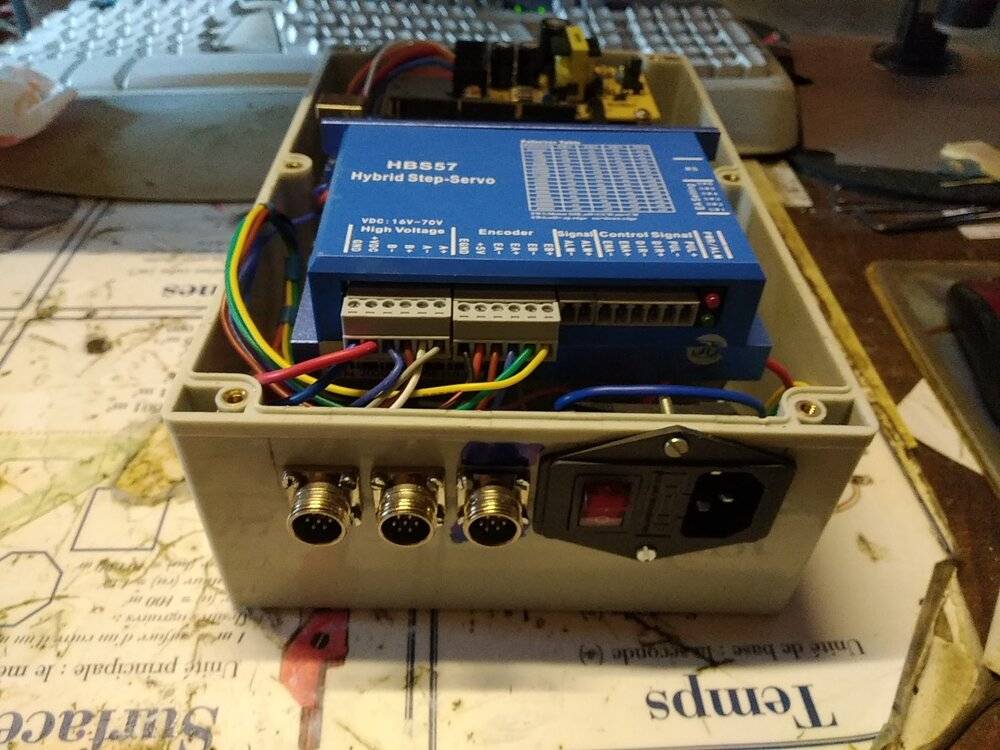

la suite apres avoir enlever le moteur et le variateur
pour du nema 34 est arduino
avec un jeux des visse a bille +/- 0.01 mm
le boitier de commandes pour chaque axes
X droite gauche Y devant derriere Z monter descente
![motorisation de ma fraiseuse avec un variateur chinois /et un moteur 220/380 tri Img_2038](https://i.servimg.com/u/f14/17/59/48/59/img_2038.jpg)

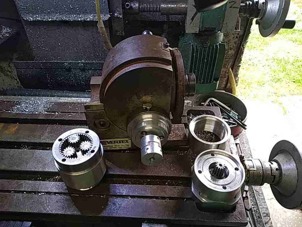

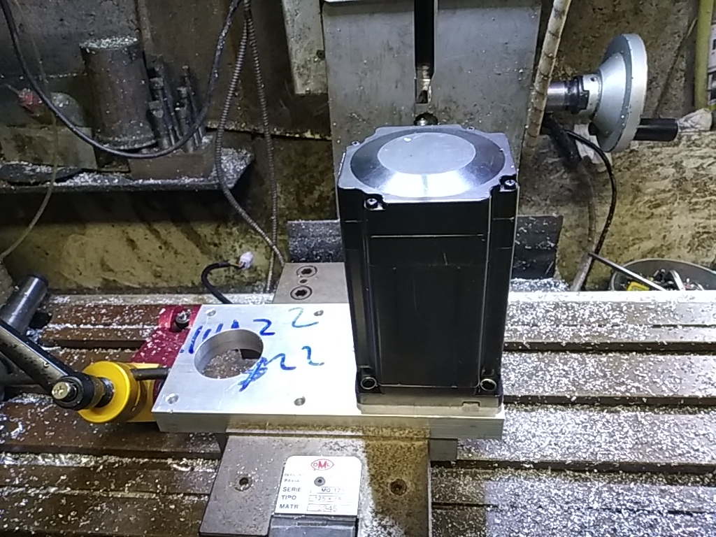

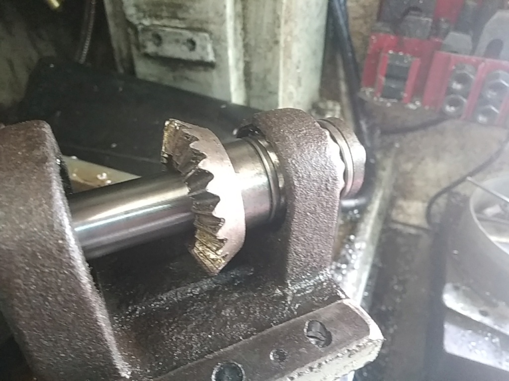

la machine en photo et en video taillage
![motorisation de ma fraiseuse avec un variateur chinois /et un moteur 220/380 tri Img_2039](https://i.servimg.com/u/f14/17/59/48/59/img_2039.jpg)
www.youtube.com/watch?v=Wrh1qBFlpCI&ab_channel=fauxjetons

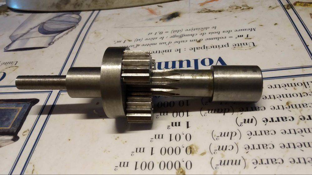

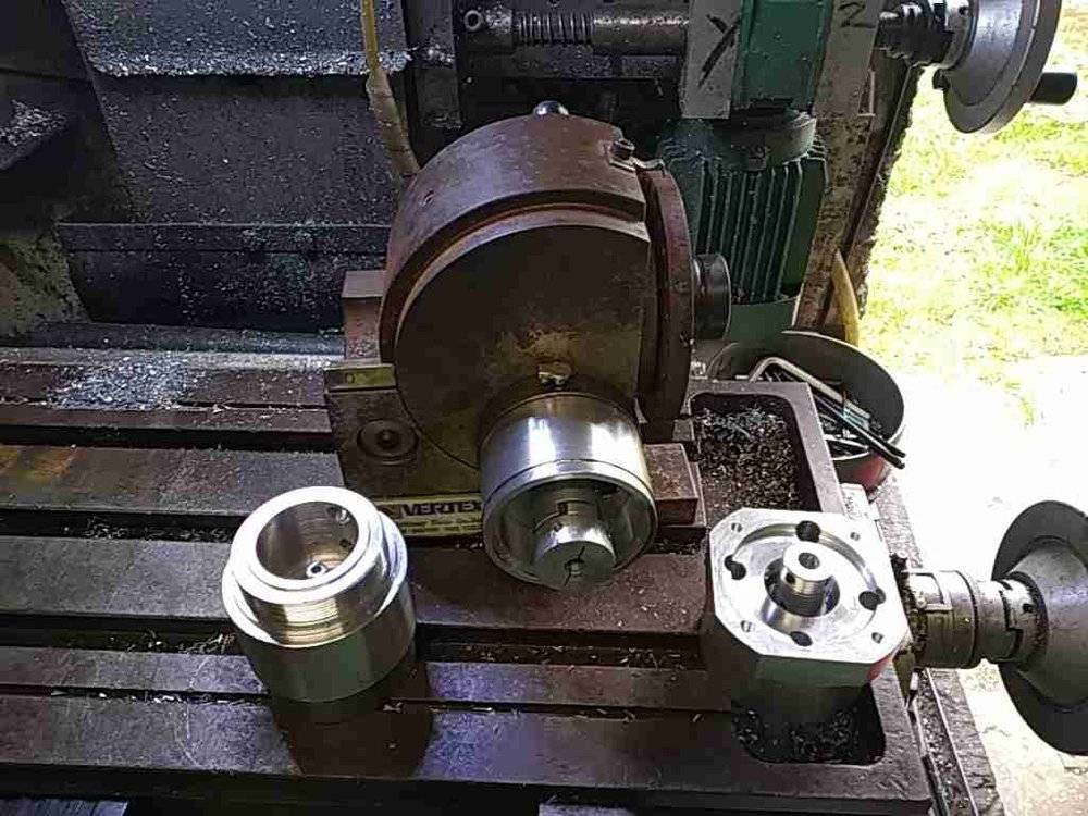

![motorisation de ma fraiseuse avec un variateur chinois /et un moteur 220/380 tri Img_2040](https://i.servimg.com/u/f14/17/59/48/59/img_2040.jpg)
usinage de trespas pour faire du rangement

au début je me suis consigner sur un montage simple pour commencer
un Arduino uno r3 avec un écran LCD est comprendre le fonctionnement
je suis rester une semaine a chercher pour avoir la bonne configuration
j ai les deux mème écran LCD avec deux type d adresse (0x27,20,4);
(0x3f,20,4);
comme par hasard j avais la mauvaise configuration suivant l écran LCD utiliser
j ai même acheter un écrans LCD tactile il faut encore s avoir le configurer
https://fr.aliexpress.com/item/2-4i...h0104.8.46.40857a88Zp1E5R&transAbTest=ae803_3
ici tous est expliquer
https://arduino-info.wikispaces.com/LCD-Blue-I2C
https://www.instructables.com/id/How-to-Use-I2C-Serial-LCD-20X4-Yellow-Backlight/
il faut mètre la Bibliothèque a jours
dans la fenêtre croquis/ inclure une Bibliothèque / gestion de Bibliothèque
ca ouvre une fenêtre sur celle de droite un copie/coller LiquidCrystal I2C
sélection LiquidCrystal_I2C by franck de brabander
le branchement VCC +5V GND SDA SCL
Arduino brancher avec la prise USB du pc pour alimenter en tension
Arduino plus écran LCD
le program injecter depuis arduion186
j ai pas fait ca pour rien est ca peux aider du monde
entre temps je me suit dit si c est brancher ca doit fonctionner
du coup j ai chercher une autre alternative a l ecran lcd 2004
est j ai trouver la bonne configuration de l ecran lcd 2004
j avais pris un LCD TFT-3.2 a 6 € qui est rester dans la boite
http://f1rmb.blog.free.fr/index.php?post/2014/03/03/Utilisation-shield-LCD-TFT-3.2-avec-Touchscreen

j ai mis le driver qui était fournie dans le kit en boite
brancher sur les pattes step+ 12 dir+ 13
avec le moteur pas a pas brancher sur le drivers a a- b b-
avoir une configuration de base que j ai dans les favoris
je suis partie sur c est deux base essayer de comprendre le fonctionnement
virer ce que j aime pas est gardez ce qui me plait pour simplifier le
montage est le fonctionnement
j ai vérifier de prés les branchement sur les photo
https://www.cnczone.com/forums/arduino/215402-cnc-5.html#post1796162
https://www.homemodelenginemachinis...or-a-3-rotary-table.25783/page-5#post-291671
la aussi j ai mis du temps pour faire fonctionner le tous
le programme avec le moteur
a plus

le montage avec le nema 34 86 hbm-80 1000-1
l encodeur rotatif
https://fr.aliexpress.com/item/AB-T...lgo_pvid=42d76092-062e-4806-8337-cc69e38e7c88
https://fr.aliexpress.com/item/Encodeur-rotatif-E6B2-CWZ1X-2500-P-R-tous-les-P-R-est-en-stock/32859881017.html?spm=a2g0w.search0104.3.306.15f15700CpisFe&ws_ab_test=searchweb0_0,searchweb201602_4_10065_10068_319_10892_317_10696_10084_453_454_10083_10618_10304_10307_10820_10821_537_10302_536_10902_10843_10059_10884_10887_321_322_10103,searchweb201603_55,ppcSwitch_0&algo_pvid=42d76092-062e-4806-8337-cc69e38e7c88&algo_expid=42d76092-062e-4806-8337-cc69e38e7c88-44
les connectiques arduino quant on a finis avec la plaque d essais
https://fr.aliexpress.com/item/Free...921.html?spm=a2g0s.9042311.0.0.40696c37y3F97g
les fiches connectiques
https://fr.aliexpress.com/item/1-PC...402.html?spm=a2g0s.9042311.0.0.40696c37y3F97g
les fiches connectique 220 volts
https://fr.aliexpress.com/wholesale...archText=outlet+chassis&productId=32849791984
les claviers
https://www.ebay.fr/itm/Membrane-Sw...h=item260eeb8ea0:g:C8EAAOSwUP5cKQUp:rk:8
0
https://www.ebay.fr/itm/Keypad-12-t...h=item41f7eed9ca:g:d3AAAOSwdIBa7xRj:rk:1
0
les moteurs nema 23 et 34
https://www.ebay.fr/itm/DEStock-Nema-34-closed-loop-stepper-motor-9N-m-1270oz-in-servo-motor-driver-3m/223016353002?ssPageName=STRK:MEBIDX:IT&_trksid=p2060353.m1438.l2649
https://www.ebay.fr/itm/EU-FREE-Nema-23-closed-loop-stepper-motor-4A-297oz-in-set-servo-driver-3Mcable/223201589276?ssPageName=STRK:MEBIDX:IT&_trksid=p2060353.m2749.l2649
a plus
![motorisation de ma fraiseuse avec un variateur chinois /et un moteur 220/380 tri Img_2055](https://i.servimg.com/u/f14/17/59/48/59/img_2055.jpg)

je viens de metre en boite un premier montage
avec une alimentation 24 volts 10 ampères que j ai dépiauter
pour gagner de la hauteur dans un boitier de 160 x 240 x 90
avec une plaque de font visser au boitier pour fixer le montage dessus
deux oméga fixer sur la plaque qui passe par dessus de l alimentation
pour y fixer dessus le divers est l arduino
dans le couvercle l écran un potentiomètre est un manette de jeux
j ai fat la configuration pour le diviseur circulaire 1/90 qui fonctionne
je vais pouvoir faire avec la couronnes du réducteur planétaire
j ai mis une protection avec un films de plastic mous
sur le boitier et le moteur pour éviter les projection
il me reste a tailler les outils pour usiner la couronne
a plus
a plus

mon moteur / driver qui peux tourner de 0 a 50 000 steps mn
la configuration du clavier 4 x 5
clavier 4 x 5 pour avoir plus d options

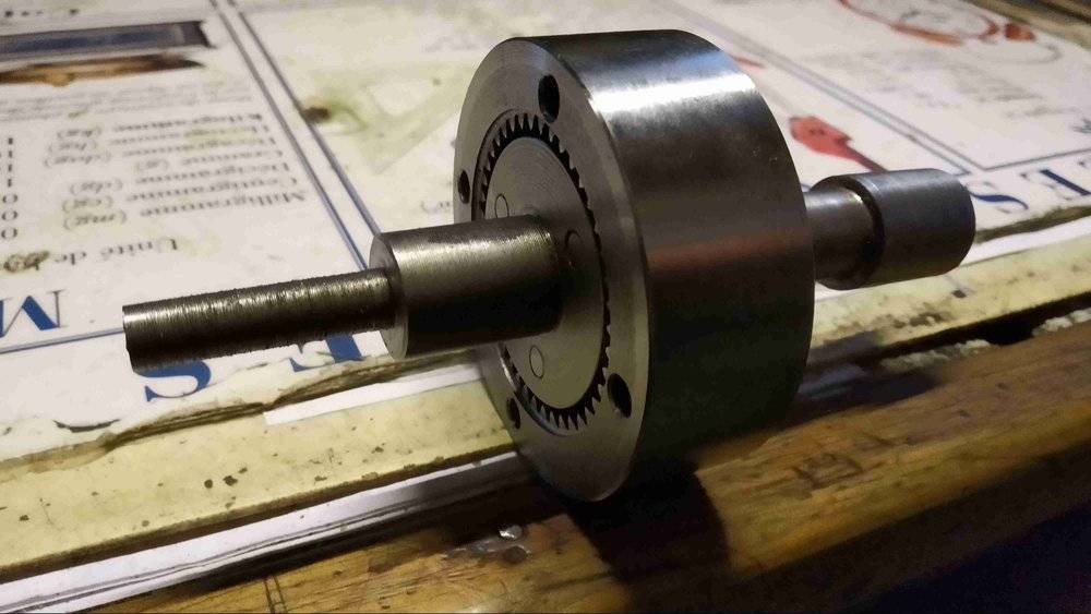

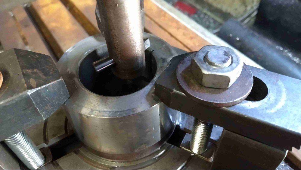

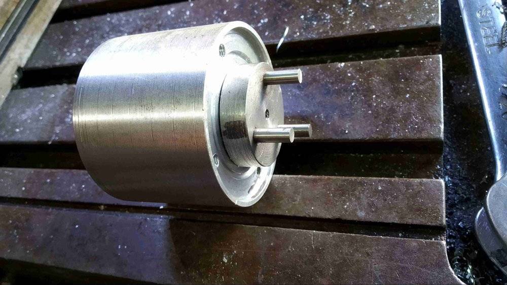

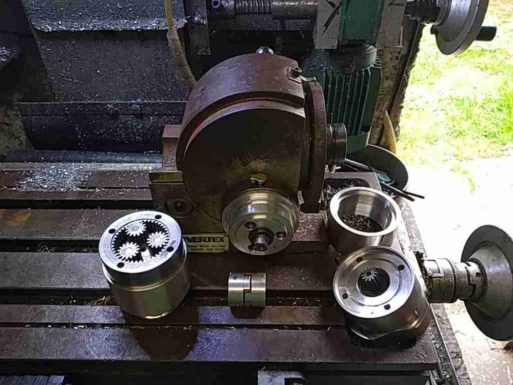

j avais fait un réducteur planétaire
pour faire tourner le nema 23 avec un diviseur semi universel
je mes les photos des usinages au tour a l affuteuse
a la fraiseuse chinoise transformer en mortaiseuse pour tailler l intérieur

a ce niveaux ca fonctionner mais c est trop large donc je fait une au methode pour faire un reducteur pour aller avec ce diviseur
![motorisation de ma fraiseuse avec un variateur chinois /et un moteur 220/380 tri Img_2081](https://i.servimg.com/u/f14/17/59/48/59/img_2081.jpg)

j ai fait le meme montage pour le plateaux circulaire de 150 mm
avec une option affichage des degres et des centiemes
je vous remercie je fait cela sans plans
il doit bien avoir du monde intéresser
je donne les programme pour les deux montages
https://youtu.be/gR8cd-0t9_Y

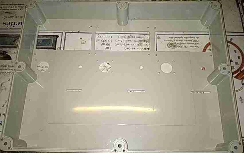

commande des trois axes d une ZAY7045FG/1 avec des arduino
fin de la partie diviseur début de la seconde partie
dans un boitier j ai inserrer les trois axes XYZ de commande
remplacer les visse d origine de la machine
avec des visses a billes
j ai commencer sur la table
![motorisation de ma fraiseuse avec un variateur chinois /et un moteur 220/380 tri Img_2138](https://i.servimg.com/u/f14/17/59/48/59/img_2138.jpg)
une visses a billes de 25 x 05 pas a droite pour l axes Z
une visses a billes de 20 x 05 pas a droite pour l axes Y
une visses a billes de 20 x 05 pas a gauches pour l axes X
je peux manœuvrer la machine a la main en débraillent les drivers
![motorisation de ma fraiseuse avec un variateur chinois /et un moteur 220/380 tri Img_2109](https://i.servimg.com/u/f14/17/59/48/59/img_2109.jpg)
![motorisation de ma fraiseuse avec un variateur chinois /et un moteur 220/380 tri Img_2110](https://i.servimg.com/u/f14/17/59/48/59/img_2110.jpg)
![motorisation de ma fraiseuse avec un variateur chinois /et un moteur 220/380 tri Img_2112](https://i.servimg.com/u/f14/17/59/48/59/img_2112.jpg)
![motorisation de ma fraiseuse avec un variateur chinois /et un moteur 220/380 tri Img_2113](https://i.servimg.com/u/f14/17/59/48/59/img_2113.jpg)
![motorisation de ma fraiseuse avec un variateur chinois /et un moteur 220/380 tri Img_2114](https://i.servimg.com/u/f14/17/59/48/59/img_2114.jpg)
![motorisation de ma fraiseuse avec un variateur chinois /et un moteur 220/380 tri Img_2115](https://i.servimg.com/u/f14/17/59/48/59/img_2115.jpg)
![motorisation de ma fraiseuse avec un variateur chinois /et un moteur 220/380 tri Img_2116](https://i.servimg.com/u/f14/17/59/48/59/img_2116.jpg)
![motorisation de ma fraiseuse avec un variateur chinois /et un moteur 220/380 tri Img_2117](https://i.servimg.com/u/f14/17/59/48/59/img_2117.jpg)
![motorisation de ma fraiseuse avec un variateur chinois /et un moteur 220/380 tri Img_2118](https://i.servimg.com/u/f14/17/59/48/59/img_2118.jpg)
la j ai terminer la partie commande il me reste a faire les usinage

la partie adaptation nema 34 avec la machine suivant les axes
![motorisation de ma fraiseuse avec un variateur chinois /et un moteur 220/380 tri Img_2119](https://i.servimg.com/u/f14/17/59/48/59/img_2119.jpg)
un usinage pour le graissage centraliser
![motorisation de ma fraiseuse avec un variateur chinois /et un moteur 220/380 tri Img_2120](https://i.servimg.com/u/f14/17/59/48/59/img_2120.jpg)
![motorisation de ma fraiseuse avec un variateur chinois /et un moteur 220/380 tri Img_2121](https://i.servimg.com/u/f14/17/59/48/59/img_2121.jpg)
![motorisation de ma fraiseuse avec un variateur chinois /et un moteur 220/380 tri Img_2122](https://i.servimg.com/u/f14/17/59/48/59/img_2122.jpg)
![motorisation de ma fraiseuse avec un variateur chinois /et un moteur 220/380 tri Img_2123](https://i.servimg.com/u/f14/17/59/48/59/img_2123.jpg)
mis des gages a roulement sur les trois axes pour ne pas avoir de jeux
![motorisation de ma fraiseuse avec un variateur chinois /et un moteur 220/380 tri Img_2129](https://i.servimg.com/u/f14/17/59/48/59/img_2129.jpg)
![motorisation de ma fraiseuse avec un variateur chinois /et un moteur 220/380 tri Img_2124](https://i.servimg.com/u/f14/17/59/48/59/img_2124.jpg)
![motorisation de ma fraiseuse avec un variateur chinois /et un moteur 220/380 tri Img_2125](https://i.servimg.com/u/f14/17/59/48/59/img_2125.jpg)
![motorisation de ma fraiseuse avec un variateur chinois /et un moteur 220/380 tri Img_2126](https://i.servimg.com/u/f14/17/59/48/59/img_2126.jpg)
usiner trois pignons pour avoir le bon rapport
![motorisation de ma fraiseuse avec un variateur chinois /et un moteur 220/380 tri Img_2127](https://i.servimg.com/u/f14/17/59/48/59/img_2127.jpg)
![motorisation de ma fraiseuse avec un variateur chinois /et un moteur 220/380 tri Img_2128](https://i.servimg.com/u/f14/17/59/48/59/img_2128.jpg)
![motorisation de ma fraiseuse avec un variateur chinois /et un moteur 220/380 tri Img_2135](https://i.servimg.com/u/f14/17/59/48/59/img_2135.jpg)
![motorisation de ma fraiseuse avec un variateur chinois /et un moteur 220/380 tri 15734910](https://i.servimg.com/u/f14/17/59/48/59/15734910.jpg)
on voie le pignon le moteur et proteger en orange
![motorisation de ma fraiseuse avec un variateur chinois /et un moteur 220/380 tri Img_2130](https://i.servimg.com/u/f14/17/59/48/59/img_2130.jpg)
avec une vitesse de deplacement reglable de 20 mm la visu pour comparer 0.005 mm la vitesse est a 23 %
![motorisation de ma fraiseuse avec un variateur chinois /et un moteur 220/380 tri Img_2137](https://i.servimg.com/u/f14/17/59/48/59/img_2137.jpg)
https://www.youtube.com/watch?v=ebTesfw-2yk&ab_channel=fauxjetons
fin de l axe Z
a plus

passer une fraiseuse d etablie chinoise une ZAY 7045 en cn sur les trois axes
ouvert a tous sujet
le plus dur c est le programme
ci dessous le code pour l axe Z
les principales commande du programme en photos
![motorisation de ma fraiseuse avec un variateur chinois /et un moteur 220/380 tri Img_2132](https://i.servimg.com/u/f14/17/59/48/59/img_2132.jpg)
![motorisation de ma fraiseuse avec un variateur chinois /et un moteur 220/380 tri Img_2133](https://i.servimg.com/u/f14/17/59/48/59/img_2133.jpg)
![motorisation de ma fraiseuse avec un variateur chinois /et un moteur 220/380 tri Img_2131](https://i.servimg.com/u/f14/17/59/48/59/img_2131.jpg)
![motorisation de ma fraiseuse avec un variateur chinois /et un moteur 220/380 tri Img_2134](https://i.servimg.com/u/f14/17/59/48/59/img_2134.jpg)
a plus
ouvert a tous sujet
a plus

lcd.setCursor(0,0); lcd.print("Enter Millimetre.00 "); // demande de selection
lcd.setCursor(0,1); lcd.print("Appuyez Entre Z mm "); // marche a suivre
lcd.setCursor(0,2); lcd.print(" Mode Joystick ");
lcd.setCursor(0,3); lcd.print("Reinitialiser = # "); // revenir a l ecran de presentation
lcd.setCursor(0,2); // affichage nselection la 3 case 3 lignes
bool decOffset = false;
while(key != 'E') // valider ce chois
switch (key)
case NO_KEY: // affichage selection des numeros sur le clavier
break;
case '.':
if(!decOffset)
decOffset = true;
lcd.print(key); // affichage selection des numeros sur le clavier
break;
case '0': case '1': case '2': case '3': case '4': case '5': case '6': case '7': case '8': case '9':
if(!decOffset)
num = num * 10 + (key - '0');
lcd.print(key);
else if((decOffset) && (counter <= 1))
lcd.print(key);
counter++;
break;
case '#': // Reinitialiser revenir a l ecran de presentation
software_Reset();
break;
decnum = num / pow(10, counter);
key = kpd.getKey(); // fin configuration rotation
joyValue = analogRead(joyStickPinX); //joyValue = analogRead(joyStickPinY);
if(joyValue > joyValueMidUpper) //Forward
motorSpeed = map(joyValue, joyValueMidUpper, joyValueMax, motorSpeedMin, motorSpeedMax);
MotorForward(motorSpeed);
else if(joyValue < joyValueMidLower) //Backward
motorSpeed = map(joyValue, joyValueMidLower, joyValueMin, motorSpeedMin, motorSpeedMax);
MotorBackward(motorSpeed);
else
MotorStop();
return decnum;
float Getjogging() // selection Jogging
float Degrees = 0;
float num = 0.000;
char key = kpd.getKey();
lcd.clear();
lcd.setCursor(0,0); lcd.print(" Enter Z MM G D B ");
lcd.setCursor(0,1); lcd.print("G 20 D 50 B 100 Jog ");
lcd.setCursor(0,2); lcd.print(" Mode Joystick");
lcd.setCursor(0,3); lcd.print("Entre "); lcd.print("Reinitialise #"); // revenir a l ecran de presentation
while(key != 'E')
switch (key)
case NO_KEY:
break;
case 'G':
Degrees = 20;
lcd.setCursor(0,2);lcd.print(Degrees);
break;
case 'D':
Degrees = 50;
break;
case 'B':
Degrees = 100 ;
break;
software_Reset();
break;
key = kpd.getKey();
else
MotorStop();
return Degrees;
float GetDivisions() // selection Divisions
float Degrees = 0;
float num = 0.000;
lcd.clear();
lcd.setCursor(0,0); lcd.print(" Enter 100 / X Nbs "); // demande de selection du chois
lcd.setCursor(0,1); lcd.print(" Valider Appuyez Ent"); // marche a suivre
lcd.setCursor(0,3); lcd.print(" Reinitialiser = # "); // revenir a l ecran de presentation
lcd.setCursor(0,2);
switch (key)
break;
lcd.print(key);
break;
software_Reset();
break;
return num;
int Rotation() // selection Rotation
int num = 0;
lcd.clear();
lcd.setCursor(0,0); lcd.print("Entrez X fois 100 mm"); // demande de selection du nombre et marche a suivre
lcd.setCursor(0,1); lcd.print(" Valider Appuyez E "); // demande de marche a suivre sur ecran LCD
lcd.setCursor(0,3); lcd.print(" Reinitialiser = # "); // Reinitialiser revenir a l ecran de presentation
lcd.setCursor(0,2);
switch (key)
case NO_KEY:
break;
lcd.print(key);
break;
software_Reset();
break;
return num;
int GetMode()
int mode = 0;
// tableaux presentation 2 eme affichage
lcd.setCursor(0,0); lcd.print(" Deplacement Z du "); // affichage selection du mode
lcd.setCursor(0,1); lcd.print("Nombre de MM Z F1 ");
lcd.setCursor(0,2); lcd.print("Deplacement Z de la ");
lcd.setCursor(0,3); lcd.print("Course 20 50 100 F2 ");
while(mode == 0)
if(key == 'A') // degres minutes
mode = 1;
if(key == 'F') // mode Jogging
mode = 2;
lcd.clear();
return mode;
void loop() // affichage selection du chois
if(Mode == 1) // chois 1 en nombres de degres et minute = 60 ou radians = 100
Degrees = GetNumber();
if(Mode == 2) // chois 2 divisions
Degrees = Getjogging();
lcd.clear();
lcd.setCursor(7,0); lcd.print("Total"); // operation du total 400 steps = 1 degrees
lcd.setCursor(0,3); lcd.print ("Haut Bas Esc Echape"); // ("Gauche droite Ch Esc"); ("Haut Bas Change Esc ");affichage selection du chois 4 eme ligne sur ecran LCD ("droite gauche Chan C"); ("Haut Bas Change C");
while(key != 'C') // retourne aao chois
speed = analogRead(A0);
stepspeed = map(speed,0,1023,1,maxspeed);
percentage = map(speed,0,1023,1,100);
stepper.setSpeed(stepspeed);
lcd.setCursor(0,0); lcd.print(abs(Degrees),2); // lcd.print((char)150); // affichage du point
lcd.setCursor(13,0); lcd.print(bob,4); lcd.print(" "); //(bob) affichage resultat des degrees(bob,1) = 0.0 (bob,5) = 0.00000 evite l echo
lcd.setCursor(0,1); lcd.print("Pas Z"); // affichage des degres 2 eme lignes sur ecran LCD
lcd.setCursor(7,1); lcd.print("Vitesse:"); // affichage de la vitesse en % 2 eme lignes sur ecran LCD
lcd.setCursor(16,1); lcd.print(" ");
lcd.setCursor(16,1); lcd.print(percentage); lcd.print("%");
lcd.setCursor(0,2); lcd.print(""); lcd.print(ToMove,0); // ligne affichage du nombres de steps
key = kpd.getKey();
if(key == 'H') // valider ce chois
if(current + Degrees <= 100)
current = ((stepper.currentPosition()/ Multiplier) + Degrees);
else
current = (stepper.currentPosition()/ Multiplier) + Degrees-100;
bob = bob + Degrees;
ToMove = (Degrees*Multiplier)*+1;
stepper.move(ToMove);
Serial.println(ToMove);
stepper.setSpeed(+stepspeed);
Serial.println(stepper.speed());
lcd.setCursor(0,2);
else if(key == 'B') // rotation en sens inverse anti horaire
if(current - Degrees >= 0)
current = ((stepper.currentPosition()/ Multiplier) - Degrees);
else
current = (stepper.currentPosition()/ Multiplier) - Degrees + 0;
bob = bob - Degrees;
ToMove = (Degrees*Multiplier)*-1; // le resultat de l operation en negatif
stepper.move(ToMove); // stepper = en mouvement pas a pas
stepper.setSpeed(-stepspeed);
lcd.setCursor(0,2); // affichage moteur en rotation 3 eme lignes 8/20 letres sur ecran LCD
if (buttonState == LOW) {
lcd.setCursor(9,2); lcd.print("Deplacement"); // affichage 3 eme lignes En Rotation
while (stepper.distanceToGo() != 0)
stepper.runSpeedToPosition();
} lcd.setCursor(0,2); lcd.print(" ");
lcd.clear(); // fin de l affichage 3 eme lignes En mouvement
void MotorBackward( byte Spd)
digitalWrite (motorDirPin, 1);
if (millis() >= startDelay + (2400/Spd)-10)
{ digitalWrite (motorSpeedPin, 1);
if (millis() >= tempo + startDelay + (255/Spd)-15)
{digitalWrite (motorSpeedPin, 0);
startDelay = millis(); // on mémorise le temps courant du chrono
void MotorForward( byte Spd)
digitalWrite (motorDirPin, 0);
void MotorStop()
