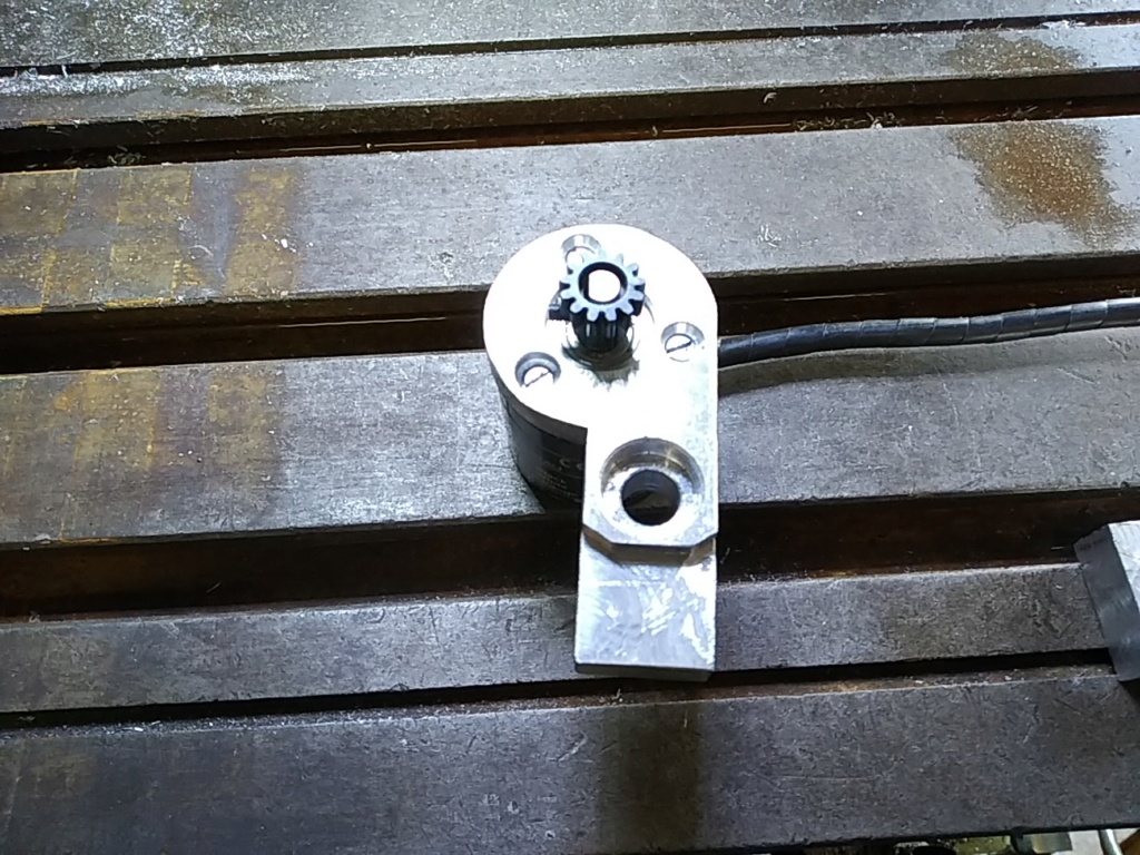

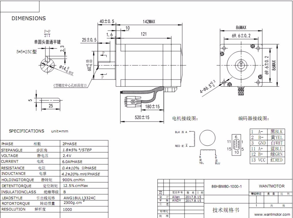

Re: motorisation de ma fraiseuse avec un variateur chinois /et un moteur 220/380 tri
comme je met les programme arduino
tous le monde peux faire cela sur ca machine
maintenant je passe a l axe Y
j ai changer aussi les visses d origine
par une visses a billes pas a gauches 2005
avec les nouvelle visse il y a que +/- .01 mm de jeux
le montages pour les moteurs nema 34 j ai pas de fin de courses

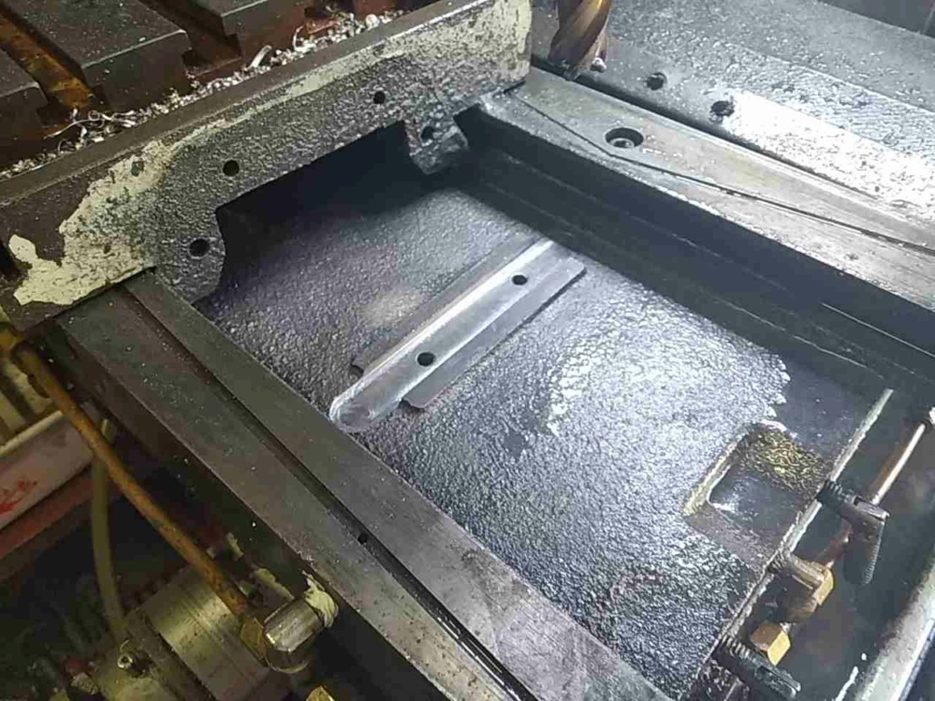

usinage de la table pour y loger les adaptations sur l axe X

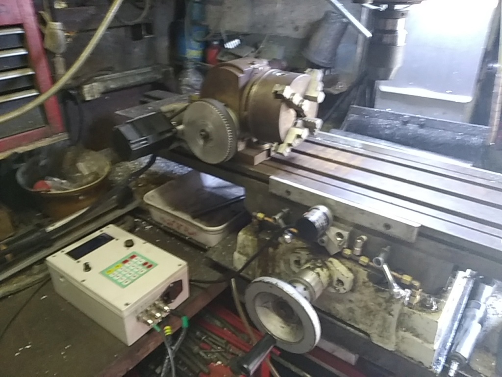

je suis dans la transformation de mon diviseur en universel avec arduino

Bonjour.

c est une bonne question
pour 1 tour moteur il y a 400 steps
pour 1 tours de la visse a billes il y a 5.00 mm
dans la configuration du nema 34 100 et 500
il faut un réducteur 1 / 5 pour tomber juste
au 0.01 mm clavier j ai 0.01 mm de déplacement
sans réducteur 0.01 mm = 0.05 mm de déplacement
sur un plateaux circulaire / diviseur 1-90 ca tombe juste
la visu en dégrées réel est programmable
pour un diviseur semi universel 1/40 comme j ai
il faut un réducteur 1/4.5 pour tomber juste
a plus
