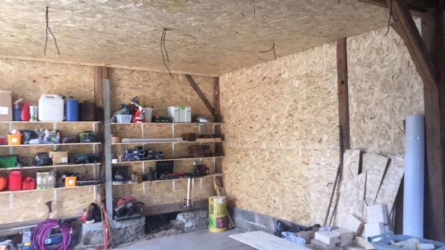

Aujourd'hui, je vous fait part "en live" de l'évolution de mon atelier qui a bien avancé ce dernier mois.
On en était resté au coulage de la dalle qui s'était relativement bien passé.
Ensuite direction la scierie du coin (il y en a bcp dans ma région2) pour aller chercher des solives et des 4x10 taillés à façon.
![Nouvelle vie, nouvelle maison, nouveau atelier ! - Page 2 Img_7110](https://i.servimg.com/u/f45/19/42/22/38/img_7110.jpg)
![Nouvelle vie, nouvelle maison, nouveau atelier ! - Page 2 Img_6910](https://i.servimg.com/u/f45/19/42/22/38/img_6910.jpg)
Au passage, investissement dans un pétard de "moyenne charpente", relativement polyvalent pour mon utilisation puisque il est capable de passer des clous de 40mm (bardage) à 90mm (ossature bois). Sans parler de la vitesse gagné par un tel engin, l'utilisation de clous (galva ou inox) est bien plus économique que les vis et j'ai calculé que rien qu'avec l'atelier (sans compter le bardage de la maison) je devrais l'amortir.
![Nouvelle vie, nouvelle maison, nouveau atelier ! - Page 2 Img_6911](https://i.servimg.com/u/f45/19/42/22/38/img_6911.jpg)
Ensuite, je réalise une ossature de 10cm d'épais entre la charpente de la grange.
![Nouvelle vie, nouvelle maison, nouveau atelier ! - Page 2 Img_6913](https://i.servimg.com/u/f45/19/42/22/38/img_6913.jpg)
![Nouvelle vie, nouvelle maison, nouveau atelier ! - Page 2 Img_6912](https://i.servimg.com/u/f45/19/42/22/38/img_6912.jpg)
Je positionne également une muralière correctement dimensionnée qui accueillera les futures solives et me permettra de gagner un peu de hauteur dans le futur appartement au dessus de l'atelier.
![Nouvelle vie, nouvelle maison, nouveau atelier ! - Page 2 Img_7210](https://i.servimg.com/u/f45/19/42/22/38/img_7210.jpg)
Ensuite, petite livraison de 600m2 d'OSB en provenance du net, pour un tel volume, malgré le cout du transport, il y a presque 1000€ d'économies de réalisées.
![Nouvelle vie, nouvelle maison, nouveau atelier ! - Page 2 Img_7310](https://i.servimg.com/u/f45/19/42/22/38/img_7310.jpg)
Et ensuite, on plaque, on cloue et on commence un peu d'aménagement car j'en ai ras le bol que tout traine par terre !
![Nouvelle vie, nouvelle maison, nouveau atelier ! - Page 2 Img_7410](https://i.servimg.com/u/f45/19/42/22/38/img_7410.jpg)
Quand je referai le bardage extérieur à l'automne, je glisse de la laine de verre dans les 10cm de l'osssature, je remets une cuche d'osb extérieure, un pare pluie, des tasseaux et le nouveau bardage !
Viens ensuite le moment le plus agréable pour moi, la réalisation des différents postes de travail dans l'atelier pour le rendre le plus ergonomique possible
![Nouvelle vie, nouvelle maison, nouveau atelier ! - Page 2 Img_7510](https://i.servimg.com/u/f45/19/42/22/38/img_7510.jpg)
![Nouvelle vie, nouvelle maison, nouveau atelier ! - Page 2 Img_7511](https://i.servimg.com/u/f45/19/42/22/38/img_7511.jpg)
Et enfin, semaine dernière, location d'un camion avec hayon et direction l'Auvergne pour récupérer des machines chez un ami qui me les a gentillement stocké chez lui depuis 18 mois (si le pere de cet ami passe par la, il se reconnaitra ;-) )
La délivrance, elles m'avait manqué !
![Nouvelle vie, nouvelle maison, nouveau atelier ! - Page 2 Img_7610](https://i.servimg.com/u/f45/19/42/22/38/img_7610.jpg)
![Nouvelle vie, nouvelle maison, nouveau atelier ! - Page 2 Img_7611](https://i.servimg.com/u/f45/19/42/22/38/img_7611.jpg)
NB : vous remarquerez mes deux magnifiques tableaux de femme à poil peints para "gégé en 1982". C'est le seul vestige que j'ai gardé en souvenir humouristique des 30 remorques de merdes emmenées à la déchetterie pour vider ce qu'il y avait à la place de mon atelier !!
Voila ou j'en suis actuellement.
Au programme de cette semaine, raccordement de l'électricité pour mettre en service l'atelier (c'est chose faite ce soir) et à partir de demain, on démonte l'annexe de l’atelier qui me sert de garage et qui se casse la gueule pour la refaire à neuf !
Affaire à suivre !!
Bonne soirée0

Salut Bertrand ;
Joli boulot.
J'adoooore la première photo, surtout son arrière plan ....
Pascal
Joli boulot.
Pascal
