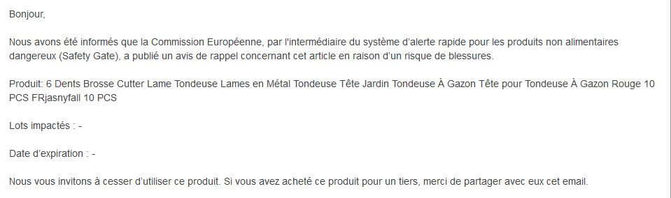

bon, alors je n'ai pas encore essayé cette lame, mais je viens de recevoir un mail d'Amazon la concernantnagut a écrit:Sujet très intéressant; je suis justement en train de regarder pour acheter une lame autre que la 3 dents
livrée en principe avec les machines.
et je vais acheter une lame à 6 dents, mais escamotables ; bon vu le prix je risque pas grans chose.
c'est celle la : https://www.amazon.fr/gp/product/B088HGCXSK/ref=ox_sc_saved_title_1?smid=A6LKL0G6OQ9II&psc=1
dès que je l'ai essayé, je donne mon avis.
![Tete débroussailleuse - Page 2 Lame10](https://i.servimg.com/u/f79/15/56/79/49/lame10.jpg)
j'ai remarqué en recevant cette lame que les rivets qui tiennent les dents sont un peu faiblard
je pense qu'il y a eu des accidents avec des dents qui se barrent ; j'aimerais pas être devant
voila je vous préviens car je pense qu'aucun d'entre vous n'a envie de se retrouver avec un tibia coupé en 2, ni envie de tuer quelqu'un qui se balade à 15 mètres
perso, la mienne va finir à la benne; après avoir enlevé les dents bien sur.
