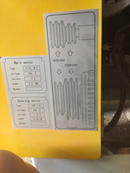

Tout d abord c'était bien a pas a gauche , donc j'ai pu retirer la lame.
Pour ce que tu disais grosb, je met quelques photos, mais apparemment le circuit était utilisé pour des machines agricoles donc ça devrait aller , malheureusement je ne pourrais réduire la longueur de la rallonge, qui sera d'environ 20 mètres.
Pour connaitre le calibre du disjoncteur tu fais quelle opération
car le courant moteur est de 11 A si j'en crois la photo , donc c'est bien 11A par phase ? donc un disjoncteur de 33 A mini ?

Si le moteur demande 11A, du 2.5 est suffisant en principe.
Et un disjoncteur de 16 ou 20A protégera le circuit en 2.5
Si tu protèges avec 32A, il te faut du 6mm2

Pour un moteur triphasé, il est préférable de le protéger avec un disjoncteur magnéto-thermique à choisir dans la bonne gamme de courant et à régler à 11 A. En effet, si pour une raison quelconque, un des trois phases vient à manquer (Mauvaise connexion, EDF...) le moteur va compenser sur les autres enroulement et a de grandes chances de griller assez vite.
Le thermique va détecter qu'une ou deux phases dépassent le courant prescrit et va déclencher rapidement
D'autre part, à la mise sous tension, donner une brève impulsion pour vérifier que la lame tourne dans le bon sens, une chance sur deux avec le triphasé. Si ça tourne à l'envers, il suffit d'inverser deux phases n'importe où dans le circuit.
