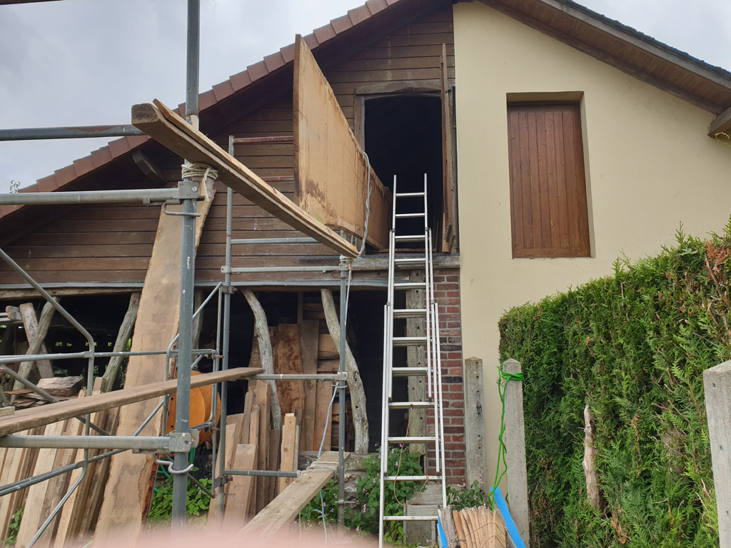

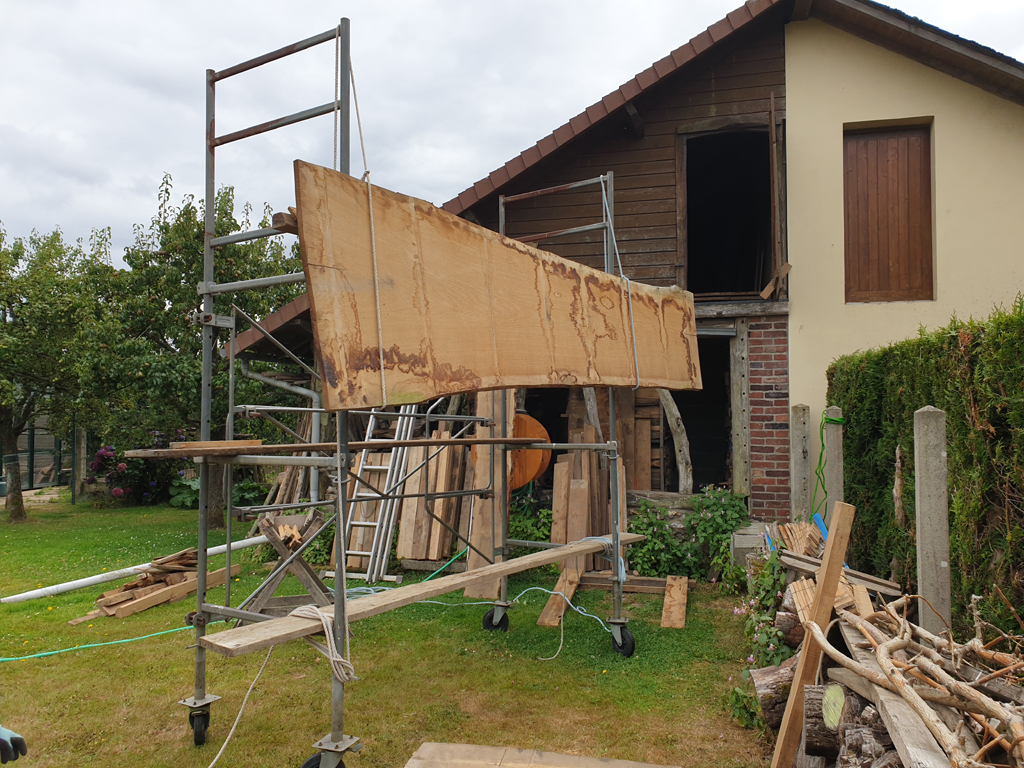

Mon stock de bois étant épuisé suite à la fabrication de la cuisine (les meubles...) j'ai trouvé une occasion de chêne en plot en 27 mm.
Seulement ils font 4 m de long sur 1 m de large.
Il faut les monter la haut à 2.70 m de haut et la porte ne fait que 75 cm de large.
Cogitons un peut et utilisons notre matériel : un échafaudage tubulaire sur roulette.
Je place le plateau sur les tétons des roues.
On bascule à la verticale
Ho isse on monte un peut
puis encore un peut
toujours plus haut avec l'aide de mon apprentie
Et je place le plateau sur un rail de fortune en bois avec de la parafine pour le glissement
Je fais rouler le tout près de la porte
Il ne reste plus(si on peut dire) qu'à le faire rentre par glissement à l'abris.
Opération exécutée 9 fois, mais tout est au sec en attente de futurs projets.
Mais ce serait bien que je m'équipe d'un treuil sur rail qui sortirait à la demande.
Voili voila le petit reportage.

bon, d’abord, mes félicitations à ton apprentie
l'échafaudage à roulettes dans l'herbe, çà doit pas être facile à faire avancer
des plateaux de chêne de cette largeur, (je ne suis pas menuisier), çà doit pas être courant ?

les plateaux pèsent combien chacun ?
- Messages : 14706
Points : 21668
Il va falloir que je m'équipe d'un rail et d'un treuil !!!
Chaque plateau pesait environ 80 85 kg et il était impossible même à deux de les porter à la main sur l'échelle. C'est aussi les mesures qui rendaient la manipulation hasardeuse.
J'ai préféré cette solution plus longue à mettre en oeuvre mais sécurisante.
Prendre son temps parfois évite les accidents
