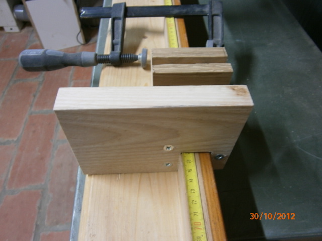

bonjour tout le monde,
quelques photos de mes butées maison mais tout d'abord la photo du renfort que j'ai mis sur la face avant pour rigidifier le plateau
les photos des butées;
et voilà, c'est pas très compliqué à faire et çà bloque bien les pièces à couper.

très bonne idée !!
ça doit être bien pratique.
surtout pour les coupes à répétition.

C'est bien ce que je pensais : in-gé-nieux.
merci pour le partage

ingénieux ET COSTAUD !

c'est sur que c'est pratique et en plus, çà ne m'a presque rien coûté.
Bien sur, ce n'est pas très esthétique, les deux rallonges ne sont pas identiques mais on s'en moque du moment que c'est fonctionnel
En tous cas, je m'en sers souvent, dès que j'ai deux morceaux que je veux absolument identiques car c'est pas évident à main levée de faire deux coupes de même longueur, entre l'épaisseur du trait de crayon et le placement du laser sur ce même trait de crayon, il peux y avoir quelques dixième d'écart. Je dis çà parce qu'il y a quelques boiseux ( n'est-ce-pas, Damien58, Pili, Diomedea et j'en passe) qui travaillent au dixième sur le forum, ce n'est pas mon cas, rassurez-vous.

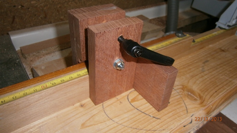

Bonjour tout le monde,
ce matin, ballade sur internet et j'ai vu une vidéo avec un gars qui à fait une table avec rallonges pour sa Kapex et des butées qui m'ont fournies la base de la création de mes nouvelles butées pour ma machine.
Le grand avantage, c'est que maintenant je n'ai plus besoin de serre-joints pour les bloquer sur mes rails.
Quelques photos: d'abord les pièces nécessaires pour fabriquer ces butées: sur le haut de la photo, une butée assemblée
Mise en place d'un insert pour le blocage de la butée
l'ancienne butée
Et voilà, les nouvelles sont plus compactes et en plus je récupère une paire de serre-joints
