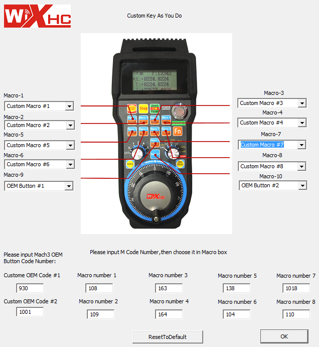

depuis quelques je constate le problème de référencement sur l'axe Z, mais pas à chaque fois
donc comme d'habitude mon travail terminé je renvoie les axes à leurs positions de référencement et je coupe le contrôleur puis le pc
au redémarrage:
- je mets sous tension l'ensemble
- j'allume le pc
- je démarre mach3
- j'allume le contrôleur
- je fais le reset de mach3
- puis je lance le référencement des axes
aujourd'hui je constate à nouveau que lors de ce référencement comme d'habitude c'est l'axe Z qui démarre en premier et au lieu de monter l'axe Z descend
d'habitude je vais dans le paramétrage et j'inverse au niveau du Z, ou parfois je coupe tout et redémarre du début et puis cela repart, mais aujourd'hui cela ne fonctionne pas le Z descend toujours donc pas de possibilité de référencement
nota: je suis avec une carte éthernet
quelqu'un a-t-il déjà eu ce phénomène?
merci d'avance pour les conseils

Avant de lancer le référencement, vas sur l'écran diagnostique et assure toi qu'aucun contact n'est déjà actif (LED) ... si un contact est actif et que tu lance le référencement, ça part du mauvais coté. Si c'est le cas, vérifie l'état de tes contacts de ref (bloqué par de la poussière de bois ? ... ça m'est déjà arrivé)
Attention au contacts bas de gamme à 5€ les 10 sur E-Bay, ils sont très peu fiables et posent des problèmes avec le référencement.
Assure toi aussi que quand tu renvoi la machine en position Home (G28), les axes n'appuient pas sur les contacts, donc dans le paramétrage de ton G28, assure toi de le programmer de façon à ce que les axes s’arrêtent 1 ou 2 mm avant le 0 pour qu'ils ne risquent pas d'activer un des contact.
ex ici, mon G28 est réglé pour amener les axes à -1,-1,-1, soit 1mm avant le 0 machine afin de ne pas activer un contact.
comment t'y prend tu pour ramener tes axes en position parking (Home) ? ; un G28, un G30, autre chose ? (si c'est un bouton sur le screenset, merci de préciser le screenset utilisé)

quand je termine un travail je renvoie la machine à sa position "home"
- soit par le bouton de mach3: G53 avec X=-1; Y=-1; Z=-1
- soit par le bouton de ma "handwheel": macro 108, et je viens de contrôler par ce biais je n'ai pas le décalage de 1 mm sur les axes
je me souviens aussi maintenant que j'avais eu ce problème une fois , j'avais décalé manuellement les axes X et Y et c'était reparti
je voulais signaler également que quand je renvoie les axes en position "Home" en fin de travail, je coupe ensuite toutes les alimentations, alors l'axe Z descend par son propre poids, je positionne donc une cale dessous de manière à ne pas venir appuyer sur la fraise

comme je l'ai dit précédemment, le "home" du bouton mach3 et le "home" de ma handwheel, n'est donc pas le même
- avec le "home" de mach 3 j'arrête à 1 mm de la position du référencement
- avec le "home" de ma handwheel je m'arrête sur la position du référencement
le "hom" de la handwheel utilise le M108
j'ai remplacer le contenu du M108 par le contenu du "home" mach3
Code("G0 G53 Z-1")
Code("G0 G53 x-1 y-1")
mais malgré cela le "home" handwheel revient toujours à la position du référencement, pourtant j'ai vérifié le contenu du M108 et il a bien été modifié

il est donc probable que la handweel ne vas pas chercher le bon fichier M108 ... il n'y en aurait pas un autre caché quelque part ? ... en général les macros sont dans un sous dossier de "macros" avec le même nom que ta config machine ... mais XHC fait peut être autrement ... fait une recherche de tous les M108.m1s qui pourraient se trouver dans le dossier Mach3.

j'ai donc fait des recherches et en fait sur la handwheel, sur la valeur de la "Macro-1" case en haut à gauche, je choisissais la valeur proposée "Go Home" et mettais la valeur M108 dans la case "Macro number 1"
sauf que si on choisit un des choix proposés les valeurs sont figées et malgré le réglage fait dans le numéro de macro la priorité est donnée au choix fait dans la case en haut à gauche
j'ai donc choisis dans la case en haut à gauche "Custom Macro #1" et mis "108" dans le case "Macro number 1" et là cela fonctionne
les axes retournent bien en Z, X, et Y =-1
c'est donc ok
je pense que le problème était que je revenais sur les contacts, en fin de travail, et quand je voulais reprendre ultérieurement, un contact devait resté bloqué et c'est cela qui perturbais le système, le Z partait dans l'autre sens
encore merci
