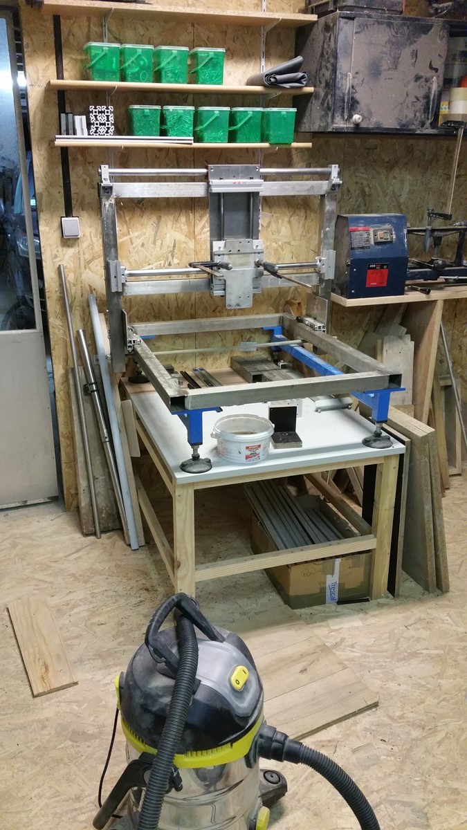

Voila un bon moment que je regarde et je bave sur les sujet CNC. L'idée d'appuyer sur un bouton et regarder la machine "fabriquer" une pièce en tout point conforme au model et qui plus est, de pouvoir multiplier les clones à volonté me fascine. Je n'ai pas les moyens de m'en offrir une, d'autant que j'en ai pas plus l'utilité que ça, mais je vais me laisser tenter pour en concevoir une !! Je pourrais tester la gravure, la reproduction de motif sur support, bref, m'amuser
Un seul mot d'ordre : dépenser le moins possible !! Il y aura des impondérables bien sure comme les moteurs, l’électronique, enfin je pense ...
Je ne cherche pas une précision de dingue, mais quand même, si mes principales destinations seront le bois j’espère rester dans le dixième ... on verra bien.
Je ne vous cache pas que j'ai déjà bien avancé, peut être par peur des critiques trop virulentes, pouvant me conduire à l'abandon, j'ai préféré attendre une avancé certaine sur le sujet avant de vous faire part du résultat (ou plutôt là où il en est, car c'est pas fini !!)

Toujours en récup, voici ce que j'ai ramené de mon taff : la future table
![Fabrication CNC de recup et de recup ... 20151212](https://i.servimg.com/u/f68/16/64/26/26/20151212.jpg)
Voici donc où j'en suis. Il me reste à fixer la plaque support de ma future broche (une dremel dans un premier temps pour les essais) car les serre joints c'est pas top
, puis à concevoir par assemblage la table et fixer le tout ... Tout bouge, sans effort ...
Je n'ai pas les machines de certain metalleux et encore moins leur talent, il faut donc que quand je récupère, cela corresponde à mon besoin direct où que je m'adapte. J'ai utilisé pas mal d'alu (peut être est-ce une idiotie) mais l'avantage de l'alu c'est que je peux "l'usiner" avec mes outils bois ...
Une vue d'ensemble de l'état à l'instant T:
![Fabrication CNC de recup et de recup ... 20151213](https://i.servimg.com/u/f68/16/64/26/26/20151213.jpg)
A suivre

toutikini- complétement accro
- Messages : 886
Points : 1687
Localisation : Poitiers (86)
Re: Fabrication CNC de recup et de recup ...
J’ai quitter un forum a cause de sa. Les participants passer leur temps a dénigrer toute idées quelle quelle soi.
Si le projet n’était pas digne d’un projet industriel tout étais bon pour te le faire abandonner.
Ici pas de blems nous te dirons ce qui va ou ne vas pas mais te laisserons prendre tes chois (j’appelle sa le respect).
Bien que ta mise en œuvre ne correspond pas à une C.N.C. du commerce comme tous le principal et de ce faire plaisir.
Dans metabricoleur il y a bricoleur.
En tout cas joli début et pour moi point positif pour un guidage a roulement ceux ci roulent sur de l’inox et non pas de l’alu.
Tu est trop modeste fonce.

bob47- complétement accro
- Messages : 2565
Points : 3345
Localisation : THONON
Sympa ton projet...
Jolies chutes récupéré cela aurait été dommage de mettre cela a la poubelle..
Quel diamètre tes axes?
Et au vu de la machine aucun risque que la dremel ne torde quoi que ce soit...

Salut à tous...
Voilà un sujet qui m’intéresse bien. Je vais m’asseoir bien gentiment dans un coin pour pas déranger...
Et oui, j'allais aussi dire qu'il fallait mettre des roulements en dessous de l'axe X mais tu y as pensé. En tout cas une initiative qui me plait beaucoup...
Bonne continuation, j'ai hâte de voir le reste...

Bonjour Toutikini et bienvenue dans le monde de la CN.
Tu as tout dis dans ton premier post: "se faire plaisir"... c'est le plus important. Et je crois connaître le forum qui t'a fait fuir, ce doit être le même que celui de Bob47 et j'en suis parti aussi pour les même raisons. Bonne idée d'ailleurs car on est quand même bien mieux ici
Ta fraiseuse me plait bien et je vais suivre çà de près. Même réflexion que les copains, des roulements en dessous pour "fixer le Z" et qu'il ne se soulève pas lors des prises de passe.
Des roulements sur de l'inox çà ne devrait pas bouger.
Tu vas l'animer avec quoi comme soft ? si tu cherches le moins cher c'est LinuxCNC qui est freeware.
Juste une critique: fais plus de photos![tongue](https://2img.net/i/fa/i/smiles/icon_tongue.png)

Merci à tous pour vos commentaires et encouragements !!
Ça motive ...
Aujourd'hui, j'ai fait mas "table", je ne sais pas si c'est ainsi que cela se nomme:
![Fabrication CNC de recup et de recup ... 20151215](https://i.servimg.com/u/f68/16/64/26/26/20151215.jpg)
J'ai coupé 9 éléments à la même longueur (en prenant le plus petit comme référence) et mis une traverse au deux bouts ...
Pour ce faire, j'ai utilisé la scie sur table de ma combiné et ça y va très très bien en prenant son temps !!
l'avantage de cet assemblage, c'est que la machine risque pas de s'envoler ... la table doit faire le poids du reste à elle toute seule ...
, l’inconvénient c'est que les rainures se retrouvent "bouchées" et ne permet plus d'y glisser des brides ... du coup j'ai défoncé sur la partie arrière pour créer un passage, avec ma défonceuse Bosch et une fraise hélicoïdale ... c'est long, très long en tenant compte du débourrage de la fraise de façon fréquente car l'alu ça colle
![Fabrication CNC de recup et de recup ... 20151216](https://i.servimg.com/u/f68/16/64/26/26/20151216.jpg)
J'ai donc finit ... enfin je veux dire qu'il me reste plus qu'a passer à la motorisation!!
J'aurais peut être la possibilité de récupérer un jeu de vis avec noix et pallier provenant d'une ancienne machine à mesurer 3D à la rentrée ... patiente donc !! pour les moteurs, je n'y connais rien, et je cherche sur le net ... je trouve des "kit" avec 3 moteur nema 23 (j'ai déjà lu ici que c'était la ref pour certains d'entre vous) des cartes, alim, câble //, bref à priori tout ce qu'il faut, mais j'en suis pas sure !!
J'en sais rien .... du gratuit, voir moins cher mais performant
Mach3, camban, ça parait être un duo qui se généralise, mais c'est pas gratuit, à moins que ...

Je n'ai pas résisté à l'idée de bricoler un truc pour vérifier les équerrages, enfin au moins un, celui entre X et Y
Donc une dremel, une vieille fraise, une chute de plateau mal raboté et Pythagore pour copain :
![Fabrication CNC de recup et de recup ... 20151217](https://i.servimg.com/u/f68/16/64/26/26/20151217.jpg)
Comme vu sur la photo, j'ai 16 d'un coté et 32 de l'autre, Pythagore me dit que le 3e devrait faire 35.777 et je mesure 35,78.
Toute les mesures ont étaient faite au réglet donc la précision est toute relative, mais c'est plutôt pas mal encourageant ... non ??

Pour ma parts, sur mon router 3D, j'ai effectué mon parallélisme et l'équerrage avec un simple crayon fixé sur mon axe Z... Comme pour toi, j'ai un très bon résultat... ça m'encourage tout ça...
Cdlt...
